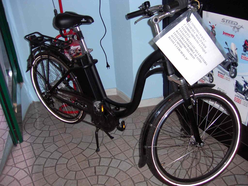

Ieri ho fatto il tagliando alla moto e ho scoperto che il mio meccanico di fiducia vende anche bici elettriche cinesi... che ho prontamente provato !
La bici e' una onesta cinese con batteria al litio (1190 euro che con sconto scende sotto i 1000)
Ho fatto un tratto di Corso Europa (!) a Genova sfidando eroicamente il traffico ed una bella salita per arrivare a casa mia, poco sopra:
si e' comportata benino e l'idea della bici elettrica mi sta entusiasmando pero': non mi piace affatto la posizione turistica e "custom" (ma perche' fanno tutte biciclette con questi manubri scomodi e brutti?) e poi ... i 25 km/h sono assolutamente pochi per me, soprattutto considerando appunto le auto che sfrecciano...
Vi chiedevo quali sono le bici che si possono un po' "ingannare" cambiando i rapporti finali? per arrivare a superare almeno i 30 ! lo so che chiedo sempre e non compro mai... pero' l'elettrica mi sta piacendo proprio e non vorrei partire con ... il pedale sbagliato !!

be', il manubrio lo cambi con facilità ma certo l'impostazione della bici un po' meno e le cinesi in genere non sono il massimo in fatto di ciclistica... diciamo che ti conviene guardarti intorno per capire cosa c'è che ti piace come impostazione e eventualmente studiare le modifiche
quanto ai 25 kmh: è il limite legale come sai - diverse bici legali lo sfondano di un poco... 27-28-29 kmh sono alla portata di molte, e i trucchi per ingannarle un poco variano a seconda della bici... se però stai cercando un 30-35kmh reali la questione si fa più difficile: per questo uso in tenute private si può puntare in due direzioni diverse - o le bici già fatte di alta qualità autorizzate all'estero per velocità maggiori sotto disposizioni di legge diverse (dalle panasonic veloci tipo le flyer hs alle nuova izip express, da noi futura bixy express pare, ecc.) o si punta ai kit su una bici di proprio gradimento..

sei un temerario, electrofish!! In Corso Europa sfidi il traffico più tremendo!
Io ho una e-go modello da donna similgraziella, cinese. Mi trovo molto bene ed oramai sono anni, come già ebbi modo di dire qui. L'assetto è normale, non ha un manubrio strano o troppo "turistico", ma se vuoi credo che ci siano anche più sportive, tipo mountain-bike. Prima di comprarla ne avevo provata una del genere.
Il prezzo era inferiore a quello che indichi tu, ma sono passati anni e la tecnologia sarà avanzata e così i prezzi ...

Inserito il - 17/09/2008 : 13:43:11  Mostra Profilo Invia a elle un Messaggio Privato
sul panasonic per aumentare la velocità assistita cambi il pignoncino del cambio interno o quello del motore... sulla frisbee stacchi un magnetino o due dal pas... su altre si interviene sulla centralina, staccando dei fili o simili... ma sulla emove non lo so... d'altronde lì credo che hai un motore tarato molto precisamente sulle prestazioni richieste quindi non penso che ci sia molto da cavarne... le ezee fino a qualche tempo fa permettevano interventi per liberare la considerevole potenza del motore ma le nuove versioni non incoraggiano questa pratica: bisognerebbe semmai sostituire centralina e qualcos'altro con le cystalyte)... il kit non ti fa voglia? già un nine 154 se alimentato a 48V va veloce

grazie elle...
il kit mi attirava pero' visto che quest'anno c'e' l'incentivo per la
rottamazione pensavo di approfittarne e mi sembrava piu' conveniente su una bici gia' pronta e magari potevo andare con questo aiuto su un modello gia' di un certo valore...se mi appassiono magari arrivera' poi anche una bici kittata!
per la emove mi confermi i dubbi, per la frisbee non lo sapevo, la flyer mi sembra sempre la migliore... devo solo convincermi a sborsare :( magari anche solo una t4, dopotutto il cambio esterno mi piace di piu' e i vbrake vanno benissimo... vero ?

Inserito il - 17/09/2008 : 14:34:46  Mostra Profilo Invia a elle un Messaggio Privato
la flyer devi provarla, è molto diversa da quella che hai provato e devi essere sicuro che ti piaccia...
vedi se qualche tuo concittadino con l'helkama può aiutarti, si assomigliano molto (anche se la flyer, come alcune kalkhoff, è un po' più brillante)
tieni conto che sulle panasonic la modifica per la maggiore velocità si paga con una minore assistenza in salita, anche se pare che si trovi facilmente un buon compromesso... guarda anche l'offerta di ferronis sulle kalkhoff, credo sia ancora valida per qualche giorno
