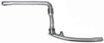

Riesumo questo vecchio post per dare a Cesare quel che è di Cesare:
Ah, l'intuito femminile! Seya avevi ragione, ho trovato dei pedali da 1/2" anzichè 9/16", per fortuna rari : sono pedali che venivano fatti per una strana guarnitura americana in pezzo unico e quindi anoressica e così doveva essere anoressico anche il foro per i pedali:
22,29 KB
ps- non parlatemi di universalità nel mondo delle bici perche' dalle esperienze di questi giorni non credo più esista un unico pezzo che sia uguale per tutte

Inserito il - 20/08/2009 : 07:12:51  Mostra Profilo Invia a gigi35 un Messaggio Privato
22,29 KB
mi sembra il pezzo che ho comprato qualche mese fa per una bici cinese da bambino,anche il filetto per attaccare i pedali era piu' piccolo rispetto ai pedali standard.
