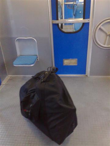

Ecco la mia pieghevole Dahon MU SL elettrificata con Crystalyte 209, piegata e insaccata, oggi sul treno.
9 km da casa a stazione + 35 km treno + 2 km all'ufficio.
32,9 KB
hrdn
97 Messaggi
Inserito il - 10/11/2008 : 17:19:40  Mostra Profilo Invia a hrdn un Messaggio Privato
Uhm non si vede l'immagine...
Riproviamo
32,89 KB
