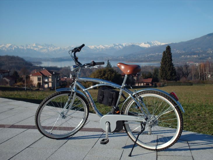

Dopo un kit Taiwanese e qualche scoperta amara ma istruttiva, ho trovato anche grazie a questo forum che seguo da molto tempo pur non essendo iscritto l'ispirazione di mettere un kit Microbile su una bicicletta che veramente mi piaceva al 100%
Il risultato è questo !
72,83 KB
Vivo in una zona decisamente collinosa / montagnosa, qui di pianura vera c'è poco, e ho pensato che il kit in questione fosse davvero una buona scelta, devo dire che il risultato mi sembra buono se non ottimo, ma al cavallo bisogna dare da bere e alla bici un sacco di corrente.
Non si possono chiedere miracoli, ho fatto il mio primo giro, giusto per conquistare Varese !
22 km fra andata e ritorno fatti di media a 25 km orari (la bici è decisamente a norma nella sostanza), ho prosciugato la batteria, ma devo riconoscere che non era pianura quella che facevo, 100 metri di dislivello ci sono tutti, e di massima le promesse sono state mantenute
La Microbike è spartana penso rispetto a certe cose che ho visto, ma si fa rispettare, ho fatto anche come test la salita più brutta del paese (stimo 20/25%) con l'aiuto dei muscoli è vero ma è stato sopportabile e tutto sommato facile, se ho fatto questa possiamo fare decisamente di più.

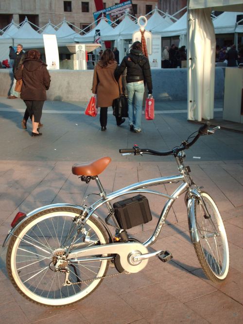

Chiudo con la foto della bici in piena Piazza Monte Grappa a Varese, il giusto coronamento del primo passo verso un mondo migliore (in cui io almeno divento + ecocompatibile )

Grazie quindi a tutti della consulenza e dei buoni consigli !

grazie a te di questo riscontro e benvenuto ncesco
bella bici, tienici aggiornati
Inserito il - 11/12/2008 : 00:27:20  Mostra Profilo Invia a pixbuster un Messaggio Privato
Benvenutooooooooooo
Si il risultato dell'elettrificazione è piacevole e la bici è bella
Condivido la tua scelta: nelle tue zone una "scalatrice" è una necessità
E mi permetto di aggiungere (per i detrattori): più l'assistenza è forte, più salite impegnative si fanno (e non è che invece ci si impigrisce lasciando fare al motore)
Buone gite ... e non mancare di renderci partecipi
Inserito il - 11/12/2008 : 01:06:59  Mostra Profilo Invia a jumper un Messaggio Privato
Benvenutooo la bici e' davvero molto bella!
Inserito il - 11/12/2008 : 01:29:03  Mostra Profilo Invia a Dasti un Messaggio Privato
Benvenuto Ncesco9000, la Tua bici è veramente bella

Complimenti e due domande:
-la bici di base qual'è?
-il kit lo ha montato Microbike "in fabbrica" (suppongo di si, non foss'altro per il vistoso adesivo)?
Benvenuto.

Bella idea elettrificare una "beach cruiser": sono bici belle, molto comode (la progenitrice della mtb) pero' in genere pesantucce e poco performanti... ma col trattorino microbike abbiamo il cacio sui maccheroni

Vi do subito qualche particolare !
Dunque, la bici sono riuscito ad elettrificarla insistendo un poco con MB che inizialmente aveva espresso dubbi, ma quando hanno visto che gli ho inviato la seconda serie di foto dopo qualche mese con tanto di centimetro per le distanze, probabilmente hanno capito che ci tenevo molto e mi hanno accontentato magari anche per sperimentare la cosa, abbastanza velocemente.
Naturalmente il kit è di fabbrica con le batterie base, è inutile fare pazzie, anche perchè vedo che le cose con batterie evolute non vanno così lisce come ci si potrebbe aspettare, il piombo non si smentisce così sai che cosa aspettarti, mi sono letto tutti i manuali e risorse sulle batterie, nonchè i vostri post e mi sono fatto un'idea abbastanza precisa, e per ora voglio rimanere sul piombo, ma se per il cavallo ci vuole erba per la bici ci vogliono ampere in abbondanza.
Passato il periodo di rodaggio quelle due batterie verranno cambiate con altre 2 batterie già in mio possesso dalla prova precedente del kit taiwanese (di belle speranze e poca sostanza), che sono l'unica cosa che ho salvato per la qualità, 22Ah 12V l'una, l'autonomia dovrebbe aumentare di molto (stimo almeno 50km) fornendo anche un migliore spunto in salita, sono belle toste pur essendo di dimensioni e peso contenuti.
Sulle batterie monterò anche un circuito di controllo contro la scarica dannosa degli elementi, di cui si sente la mancanza, non danneggerà la centralina o farà altre cose perchè funziona semplicemente come un rubinetto quando è il momento chiude ed è finita lì.
Ora sto provvedendo per gli antifurti e le luci a led e il controllo livello di carica, se un giorno incontrerà un ladro dovrà assicurargli una giornata da ricordare. Naturalmente è tutto esterno al kit che non viene neppure sfiorato o collegato ad altre cose.
La bici è una VISP, devo dire "voto basso" per VISP, nessuna istruzione per montarla se non una pagina web, quattro bulloni, viti e rondelle in confezione da carestia, per montare il portapacchi devo comperarmi altri bulloni,perchè metterne 2 in più li avrebbe mandati in rovina.
Insomma cara VISP bici belle, ma contorno povero, un foglietto e quattro istruzioni + 2 bulloni non avrebbero fatto male, io non monto bici tutti i giorni anche se sono un tecnico ed un "elettrico" nella fattispecie, un minimo di documentazione (che poi è un foglio)farebbe piacere.
Di MB posso dire solo bene, e non perchè leggono come ho visto questo forum, ma perchè il prodotto si sta dimostrando buono, e capisco benissimo che ci sono dei limiti da rispettare, sono rimasto stupito da quanto la bici sia a norma (nella velocità), per la verità avevo chiesto il pulsantino, magari nelle scampagnate sulle ciclabili qui attorno che ci sono (28km quella a me vicina) pensavo mi sarebbe servito, non me lo hanno montato, non so se per dimenticanza o che, ma alla fine ho scoperto che con la risposta che ha è praticamente inutile, va bene così non lo metterò neppure in futuro, dopo tutto non mi serve un motorino.
Il cambio che mi aspettavo peggiore dopo l'elettrificazione è persino migliore di prima le marce vanno tutte e sei, anche se qualche volta devo un poco insistere di massima cambiano senza grossi problemi, qualche intoppino ma nulla di serio, non strappa mai devo dire, forse perchè in ogni caso sto attento.
La bici è comodissima e la sella generosa e comoda ti salva il fondoschiena quando ci stai in groppa per molto tempo, credo sia venuta davvero bene, ora devo solo sperare che questo tempo dannato cambi un pò sul sereno altrimenti fra i branchi di lupi che ormai dalle mie parti si stanno spostando a bassa quota è meglio temporaneamente la macchina ancora per qualche tempo spero il + breve possibile, deve portarmi al lavoro anche in futuro (ho anche qui un bel pezzo di ciclabile per fortuna).
