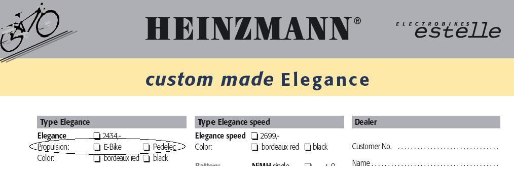

Secondo voi perchè la Heinzmann/Estelle nel modulo "Custom made" inserisce "E-Bike" e "Pedelec"?
Ma non sono la stessa cosa?
42,89 KBtom made" inserisce la possibilità di scegliere tra "E-Bike" e "Pedelec" e soprattutto cosa significa?
Inserito il - 05/02/2009 : 14:33:24  Mostra Profilo Invia a elle un Messaggio Privato
pedelec significa che va solo in concomitanza di pedalata, sicché sei a posto col cds (attenzione, che le estelle hanno di serie un'assistenza senza pedalare fino ai 6km/h che si potrebbe considerare illegale in italia, anche se diverse bici di alta qualità la montano senza problemi - dalle flyer alle emove)
ebike significa che va anche a pedali fermi (e configura una tipologia di veicolo ancora non recepita dalle leggi italiane e quindi pressocche' inomologabile se non sbaglio)
in concreto devi scegliere la pedelec
(il funzionamento indipendente dalla pedalata è l'indice più vistoso della irregolarità di una bici elettrica: se sfori un po' velocità e potenza è difficile accorgersene, ma se la vai a pedali fermi il primo vigile ti può sequestrare la bici)
