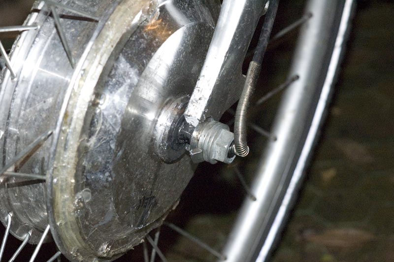

Sbaglio o la forcella è ammortizzata e di alluminio?

OCCHIO!
manneron ha scritto:
grazie elle. per ora i danni fisici sembrano minimi. credo di stare bene.
questo è quanto riesco a postare per ora.
102,83 KB
96,52 KB

Esatto...non mi ricordavo chi aveva avuto problemi..era manneron....quindi stiamo attenti!!!

Quello che mi preoccupa è quella forcella di alluminio ammortizzata che per il prezzo della bici non può certo essere tanto buona.

(più che d'accordo sulla prudenza - ma ricordiamo anche che l'incidente di manneron è stato concausato pure da un montaggio non perfetto... in francia montano ormai da tempo i loro phantom sulle bici decathlon senza problemi, persino i più pesanti heinzmann sono montati a volte su forcelle di alluminio... ma non c'è dubbio che la forcella è d'acciaio si è tutti più tranquilli!)

Effettivamente mi pare di ricordare che Manneron, per sua stessa ammissione, al momento del "patatrac" fosse appena "atterrato" dopo un' impennata, cosa sconsigliatissima con quel peso sull'anteriore. Se poi consideriamo che la forcella non è certo progettata per quelle evoluzioni...! Ci sono alcune mountain bike e alcune forcelle per mountaun bike sulle quali non viene riconosciuta la garanzia se l'eventuale rottura è attribuibile ad un uso troppo "disinvolto" e stiamo parlando di prodotti comunque nati per un uso non certo turistico. Quindi non mi meraviglio più di tanto della rottura della forcella di Manneron che, forse, con un motore più piccolo e leggero, non sarebbe successa o si sarebbe posticipata alla ennesima impennata!
