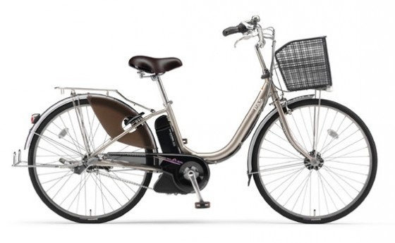

In effetti dal sito si vedono diverse bici interessanti ma in particolare la yamaha "MAYRI FAN" con motore panasonic ma batteria a 36volt a 12 ah e il peso piuma di 19,5kg
Batteria Litio 36V 12AH alta capacità
MAYRI FAN
Bicicletta a pedalata assistita elettrica
26" electric bike
Modello unisex, adatto a percorso urbano ed extra urbano, ha una lunga autonomia e potenza data dalla batteria al Litio da 36v 12 AH, il top nella sua categoria.
MOTORE PANASONIC 250WATT 36V - BRUSHLESS - movimento centrale- Consumo: 1,1 Kw x 100 Km
BATTERIA LITIO 36V 12Ah- Estraibile con chiave di sicurezza - Peso 2,8 Kg
RICARICA Circa 3-5 ore - Carica batteria elettronico
CICLI DI RICARICA 600-800
CONTROLLO Pedalata assistita (il controllo elettronico regola l'intensità dell'intervento del motore durante la pedalata)
DISTANZA Fino a 80 Km in modalità pedalata assistita

Inserito il - 27/02/2009 : 23:33:42  Mostra Profilo Invia a elle un Messaggio Privato
un panasonic centrale a 36V? (e con batterie yamaha?) --- ma è vero?

La MAYRI FAN sembra una buona bici ma non sono riuscito a trovare il prezzo di vendita. Qualcuno lo sa? Nel sito Ciclone i prezzi li tengono protetti da password? Eppure dovrebbe esserne proprio il prezzo il punto di forza. Ma, non capisco...
Inserito il - 27/02/2009 : 23:57:34  Mostra Profilo Invia a elle un Messaggio Privato
boh... a me non convince molto, la componentistica mi sembra assai cinesetta e secondo me si sono pure sbagliati a indicare il voltaggio - sarebbe curioso provare a informarsi: qualcosa che non torna in quella descrizione c'è di sicuro
(un panasonic 36V sarebbe un sogno magari: quell'incremento di potenza disponibile all'occorrenza che talvolta manca ai nostri motori -- ma per usare un'espressione azzeccata di jumper il "moralismo giapponese" non lo contempla proprio a quanto ne so)

E mi sembra anche che il caricabatterie nella foto non combini tanto con le batterie che poi nel disegno della bici hanno una forma diversa. Altra cosa che mi sembra strana è che sul telaio c'è scritto PAS invece del nome della bici. Per non dire poi che nei dati si parla di cavalletto laterale in alluminio mentre sempre nel disegno il cavalletto non è laterale ma centrale simile a quello montato nelle Frisbee. Insomma non c'ho capito niente...

Inserito il - 28/02/2009 : 10:12:56  Mostra Profilo Invia a elle un Messaggio Privato
mmm... insisto - per me non è vera, anche i pesi non sono credibili

La Rodan 900 sembra tanto la mia Wisper..... che mi sta dando tante rogne , strana la foto della dinamo al mozzo, dove la forcella sembra una rigida
Qualcuno ha comprato qualcosa da Cicloone, tanto per avere un riferimento?

Inserito il - 28/02/2009 : 15:10:53  Mostra Profilo Invia a job un Messaggio Privato
O è una scheda pasticciata oppure si tratta (versione ottimista) di una modifica alla bicicletta originale della Yamaha cambiando accessori per renderla più leggera (vedi cavalletto e cambio) e batteria per renderla più performante.
La bici nella foto infatti non è altro che la Yamaha pas city che pero' di serie monta la piccola batteria che si vede che è una 25.2V 4Ah
