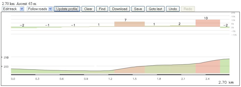

1) io utilizzerei la bicicletta ogni giorno per andare al lavoro ... considerando che lavoro in banca dovrei andare in bicicletta con il vestito e quindi non vorrei proprio minimamente sudare. La strada per andare al lavoro la vedete nell'immagine qui sotto.

con pendenze tra il 7 e il 10% in giacca e cravatta ti ci vuole una bici adatta, specie adesso che inizia la bella stagione... se ci spieghi cosa non ti ha convinto della frisbee possiamo aiutarti meglio
in ogni caso eviterei assolutamente un (pesantissimo, illegale e nel tuo caso inutile) 5303 anteriore -- ci sono altri motori più adatti

Hey bob, scusa l'OT, ma che programmino usi per fare quei grafici?

@greenheaven : ho usato il sito già segnalato in questo forum http://tracks4bikers.com/build
