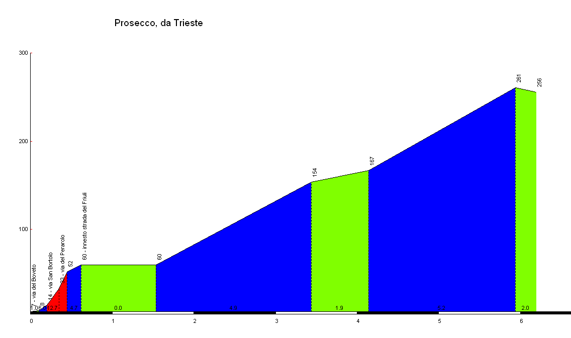

Non so cosa intendi per fare un "viaggio" (), posso dirti che con la mia t4 domenica ho fatto questa salita + altri 30km vallonati usando il motore solo nel tratto rosso , non ho pero' riscontri sulla pedalabilità di altre bici altrettanto o + leggere (23kg) della mia.
10,4 KB
