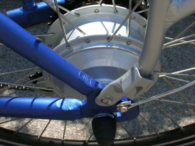

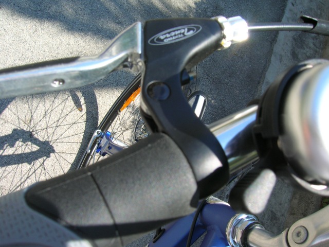

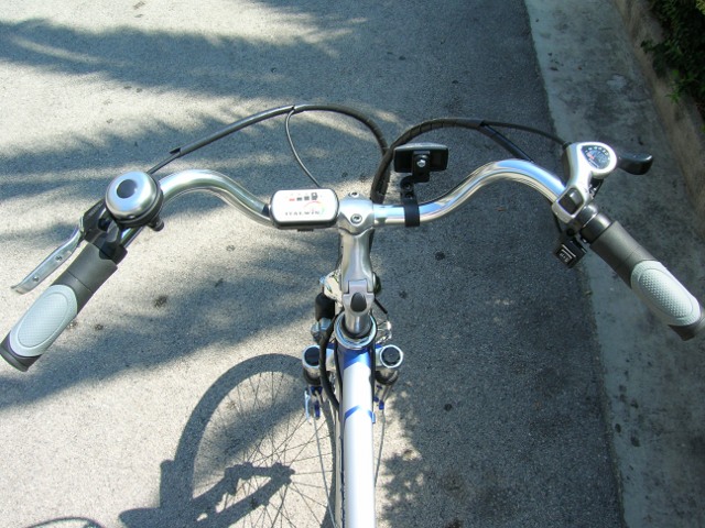

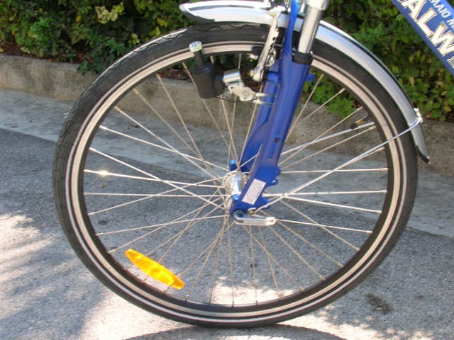

Ecco le foto:
140,96 KB
Sgancio rapido ruota
137,84 KB

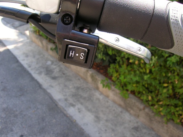

Selettore velocità
84,5 KB
Manubrio
116,97 KB
Assenza sensori cutoff
109,18 KB

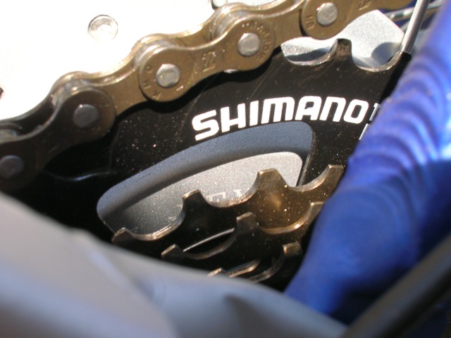

Motore
95,44 KB
Sul motore non c'è scritto nulla, ma attraverso una delle fessure del rapporto ruota libera più agile si intravede una sigla (nella foto si intravede soltanto) BFY810B10170 se ho letto bene.
E' forse un Bafang?

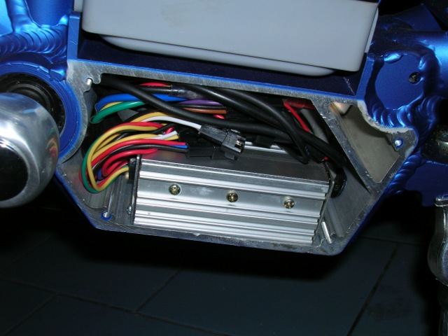

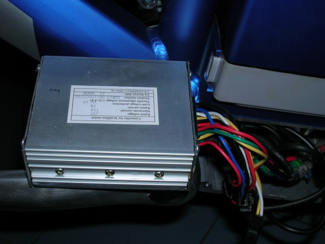

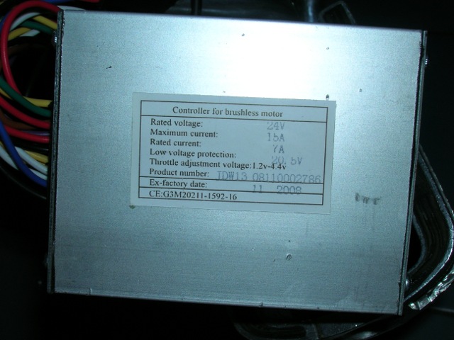

Queste sono immagini della centralina
90,14 KB
73,12 KB
Mi sembra proprio uguale a quella che vende alcedo

Proviamo a fare ora due conti:
la batteria al NiMh è di 24v e 9Ah che fanno 216Wh,
la centralina è di 7A continui e 15A di picco,
i dati di targa del motore sono 24V 250W,
ma i 24V della batteria moltiplicati per i 7A continui della centralina fanno 168W (ben sotto i 250W di targa, correggetemi se sbaglio), mentre se la batteria fosse di 36V sarebbero 252W e saremmo un pelo fuori norma.
Per questo motivo e per le sensazioni avute in salita continuo ad avere l' impressione che questo motore è sotto alimentato almeno per quanto riguarda gli Ah, anche se è ancora presto per trarre delle conclusioni visto che ho percorso fino ad adesso soli 100 km totali.

Per quanto riguarda il riscaldamento della batteria dopo la luce verde è probabile che sia per inerzia termica,visto anche il contenitore di alluminio.
luigino71
178 Messaggi
Inserito il - 23/09/2009 : 15:24:51  Mostra Profilo Invia a luigino71 un Messaggio Privato
Per una prova a 36V cosa intendi? una nuova batteria a 36V? a quel punto si potrebbe usare quella della nuova Power che entra perfettamente dentro il contenitore di 10h.
Altrimenti bisognerebbe aprile il contenitore della centralina e risistemare tutto. ci ho pensato ma certo con la bici in garanzia mi spaventa un po!!.
Carlov comunque mi ha detto chiaramente che la batteria della Power non è certo compatibile con quella Prestige, anche se non credo abbia fatto prove , visto il rischio di friggere la centralina.
Prestige ITALWIN
2500 km (In riparazione ma defunta)
Gazelle Easy Glider
2000 Km
gianpetri
30 Messaggi
Inserito il - 23/09/2009 : 20:20:27  Mostra Profilo Invia a gianpetri un Messaggio Privato
Una semplice prova potrebbe essere fatta con delle batterie al piombo (anche delle semplici 7Ah) collegandone tre in serie e sistemandole sul portapacchi.
Per collegarle alla bici ci vorrebbe un cavo 2x2,5 terminato con dei faston che dovrebbero entrare nei due attacchi (+ e -) che rimangono scoperti quando si toglie la batteria originale, l' autonomia non penso cambi molto visto che 7Ah x 36V = 252Wh (correggetemi sempre se dico cavolate).
Non è una soluzione definitiva, ma si può verificare il comportamento del motore come spunto, coppia, velocità.
La centralina bisognerebbe aprirla e verificare che i vari componenti ed il circuito reggano i 36V.
In questo modo se dovessero esserci significativi miglioramenti, si potrebbe sostituire la centralina con una da 36V, cambiare le celle della batteria o sostituirla con quella della Power (sempre che ci vada) oppure prenderne una di quelle assemblate.

Vorrei sapere se è possibile agire sul comando del motore in movimento,smettendo di pedalare per far cessare l'effetto del motore e agire sul pulsantino o in H oppure in S.
Si puoi commutare il pulsante anche a motore acceso.
