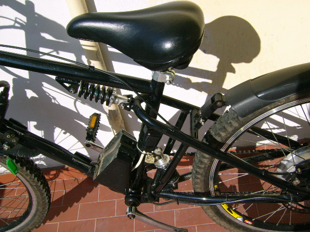

Ciao a tutti,
sono nuovo sul forum
Ho appena fatto l'acquisto di una bici elettrica usata, ho comprato l'unica che avesse l'apparenza da vera mountain bike, non la solita carrozzata.
questa ha addirittura due mono-ammortizzatori posteriori,
Ma adesso arriva la sfida.
La bici non ha assolutamente nessun logo, marchio o similari.
C'è qualcuno che si vuole cimentare con me nella sfida e mi aiuti a capire da dove arrivi esattamente questa figlia di N.N.?
Il motore posteriore è immenso (anche se nella foto non sembra perchè anche il freno a disco è grosso da moto), ha quattro batterie al piombo assolutamente fuori standard rispetto alle misure europee(la misura non esiste in nessun listino italiano).
Aggiungo che l'unica cosa che si riesce a vedere è il faccione sorridente di un asiatico sul pacco batteria (senza scritte), dove è stato apposto un ologramma del tipo figurine quando ero giovane.
Incredibile ma vero!
Cosa dite, (ir)ride perché ho comprato la sua bici?

Il peso della bicicletta:
152,82 KB 27 kg + batteria 8 kg
Altro non sono riuscito a sapere sulle origini.
Per i km qui viene la nota dolente.
La bici è stata ferma a lungo e ormai fa fatica a fare un percorso di 7 km. Poi la devo ricaricare ogni volta e ci mette una vita oltre a scaldare molto il case delle batterie.
ho provato a chiedere anche su questo forum (a denny) ma fa solo litio e, sembra difficile trovare qualcuno a Milano che me le possa fare al piombo.
La velocità è elevata, ma le batterie non riescono più ad azionare il tasto turbo.
Magari qualcuno mi saprà indirizzare anche per questa necessità.
grazie a tutti

oggi sono riuscito a smontare la parte inferiore del pacco batterie
le misure sono 11cm per 8,5cm di base.
La marca è ZHEJIANG CHAOWEI POWER CO.,LTD.
Mi sa che sarà dura trovare un importatore...
Se qualcuno sa indicarmi per esperienza un produttore che abbia in catalogo misure simili gliene sarei grato.
M

io possiedo una bici elettrica molto simile alla tua: stesso motore, stessi freni,stessa batteria e caricabatterie, stessi comandi sul manubrio, stesse route, ma un altro telaio.
92,48 KB
come si vede dalla foto la ruota, il motore, il freno, l'attacco del parafango e la batteria sono uguali, anche se questa ha un'altra posizione sul telaio che è differente.
Il motore è da 250 w 36 v, all'interno del contenitore della batteria ci sono 3 elementi 11 x 8.5 cm. 12V da 12 ah ciascuno.
La bici l'ho acquistata su e-bay inglese circa 4/5 mesi fa da un venditore che le vende ancora e che probabilmente ti puo' fornire una batteria di ricambio.
Tra un po' ti mando qualche dettaglio in più.
Ciao Andreas

Allora, la bici che ho comprato io è di costruzione cinese e riporta il logo GreenEvs inoltre sul telaio c'e il nome del produttore
http://www.yzfc.com
Sul sito:
http://www.alibaba.com/showroom/Electric_Mountain_Bike.html
nel quale sono elencati produttori di bici elettriche cinesi con fotografie e riferimenti delle varie aziende, la mia bici si trova con diversi marchi o identica oppure con delle piccolissime differenze. Per ogni produttore elencato cliccando sull'immagine della bici si vedono poi altri modelli prodotti da quella ditta, quindi forse sfogliando quelle fotografie potresti trovare il modello della tua bici.
Comunque per quanto riguarda le batterie la tua sembra proprio identica alla mia: il contenitore è alto 37 cm (nella sua parte più alta)largo cm 12 circa e profondo 9 cm circa, dico circa perchè essendo il contenitore arrotondato e con delle sporgenze è difficile essere precisi, dalla tua foto non si vede il connettore che nella mia batteria è esattamente come quello del cavo del computer. Controlla il voltaggio del motore, del caricabatterie e se possibile della centralina, se è di 36 v e se le misure del contenitore corrispondono potrai sicuramente acquistare una nuova batteria dal venditore inglese da cui ho comprato io, su e-bay si chiama trading4u-uk.
La bici l'ho pagata, compreso il trasporto, circa 360 euro , ora è in vendita a circa 460 euro, spedizione compresa con il compralo subito oppure a meno con l'asta, non so se il venditore in questi 5 mesi abbia alzato i prezzi oppure questo aumento è causato da una variazione del cambio sterlina-euro.
Se hai bisogno di altre informazioni sono a disposizione.

Inserito il - 13/08/2009 : 10:51:02  Mostra Profilo Invia a markarcer un Messaggio Privato
48 v il case è alto circa 36 cm.
Ma dopo la mail che ha scritto il gentilissimo Andreas forse l'adesivone patacca 48V che c'è appiccicato sul pacco batterie incomincia a puzzarmi di ...pacco e basta
Voi cosa dite, potrebbero veramente avere toppato in questo modo? Assemblato una tre pezzi 36 v e appiccicato una 48V sui componenti?
Purtroppo sulla batteria si può leggere solo il marchio sotto al pacco batterie perché sta all'interno di un unico elemento di plastica verde non apribile.
comunque mi sembra veramente che siamo su una buona strada.
M

Inserito il - 13/08/2009 : 12:09:37  Mostra Profilo Invia a markarcer un Messaggio Privato
allora, grazie alle segnalazioni sospettose di Barba 49 e Andreas sono andato a controllare di nuovo.
Gli adesivi sono tutti 48v e sono le uniche scritte che si possono leggere su tutta la bici.
Ma nel motore posteriore c'è una scritta quasi invisibile sotto la vernice che dice 36v 26.
Ma tu pensa, sto impazzendo per cercare un pacco 48v e poi si viene a scoprire che il motore è 36v.
A parte tutto questo casino e assumendo che ora le batterie da cercare siano a 36v enon più 48, mi chiedo come sia possibile ottenere tali amperaggi che Andreas ha indicato (12v e 12 Ah) con dimensioni tanto ridotte. ormai è quasi certo che il motore sia lo stesso e le batterie uguali.
La nota marca nazionale che mi è stata segnalata nella sua linea specialistica per bici per fornire tali prestazioni deve avere una dimensione di gran lunga superiore.
possibile che i cinesi siano così tanto avanti da non avere concorrenti in Italia che possano fornire per le piombo le medesime prestazioni con il medesimo peso -ingombro ?
Magari sono io che, nonostante i tentativi, non riesco proprio a trovare il fornitore giusto.
Grazie comunque a tutti.
Ciao, M

Inserito il - 13/08/2009 : 12:27:08  Mostra Profilo Invia a markarcer un Messaggio Privato
Forse però il voltaggio giusto è 36v, visto che il motore sembra avere 36v stampato.
Premetto sono ignorante in materia, ma è possibile alimentare a 48v un motore 36v?
Sono sempre più convinto che sia proprio un errore del costruttore che ha usato adesivi scorretti.
Il motore è veramente uguale a quello di Andreas, quindi è a 36v.
da cui il pacco batterie ora sarà composto, come quello di Andreas da tre batterie da 12v 12ah. le dimensioni del pack sono praticamente identiche.
L'unico punto che rimane da chiarire ora è dove reperire (se esiste) un produttore Europeo o importatore italiano che possa disporre di batterie dello stesso amperaggio e 12v, con dimensioni simili o inferiori. immagino sia solo una questione di tecnologia, ma non posso credere che siamo più indietro dei cinesi su questo tema.
Per la chimica onestamente non me la sento di spendere più di tanto su una bici che usata a Milano sarà già un miracolo se non me la depredano nel primo mese di vita. il piombo per ora è l'alternativa più conveniente.
Ciao, Marco

(il voltaggio lo puoi desumere anche dalla targhetta del caricabatteria)
E magari smonti anche la scatola e ci fai una foto degli elementi interni?
basta poco che ce vo?
Modificato da - markarcer in data 13/08/2009 13:07:10

Inserito il - 13/08/2009 : 13:12:40  Mostra Profilo Invia a Dasti un Messaggio Privato
Certo che si può.
Per essere sicuri bisogna misurare la tensione della batteria.
Guarda che ha ragione Jumper: stiamo brancolando nel buio!

markarcer
23 Messaggi
Inserito il - 13/08/2009 : 13:27:51  Mostra Profilo Invia a markarcer un Messaggio Privato
grazie epr l'informazione.
Sono andato di corsa a vedere sul loro sito ma le misure sono identiche a quelle del famoso produttore italiano. Anzi direi che sono le stesse rimarchiate, giusto per dare un'informazione utile a chi ne avesse bisogno.
Continuo la mia ricerca
Searching......
M

markarcer
23 Messaggi
Inserito il - 25/02/2010 : 17:38:09  Mostra Profilo Invia a markarcer un Messaggio Privato
Ciao, riattivo questo forum dopo molto tempo perché sono riuscito ad estrarre le batterie esauste. Sono un modello 6-dmz-8, 12v 8 Ah.
Introvabili in Italia.
Partendo dal suggerimento di montare un pacco batterie Italiano (151 mm di lato per capirci invece degli attuali 11,5cm) qualcuno riesce a darmi un link dove possa trovare un case impermeabile con aggancio a telaio o portapacchi?
Grazie mille
Mark

Inserito il - 25/02/2010 : 18:15:03  Mostra Profilo Invia a uuuyea un Messaggio Privato
markarcer o fai le foto al contenitore aperto oppure noi non possiamo aiutarti immaginando dalle tue parole.
