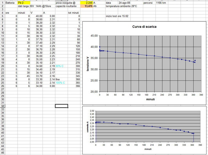

                       Questa è la curva di scarica a poco più di 2 A della mia piombo praticamente da nuova
  Come vedi la tensione a batteria completamente carica (e misurata dopo un paio di ore dallo scollegamento del caricabatteria) è intorno ai 40V e scende subito a 38.6 applicando il carico
