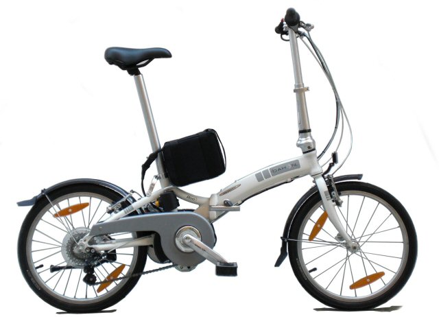

essendo tu di Roma mi sento di consigliare:
104,54 KB
della microbike (http://www.microbike.it/MicroBike%20Tender%2020.htm) te la trovi bella è pronta, il kit è ottimo per le salite e l'assistenza su Roma è buona.

interessante.. che modello di dahon è? ma se volessi prendere un modello diverso loro me la assemblano con il proprio kit?
in particolare mi piace molto la dahon jetstream p8 e la mu sl.. mi sapete indicare eventuali differenze e che tipo di kit ci si può montare? (fighissimo il bionx)

Inserito il - 08/09/2009 : 18:40:11  Mostra Profilo Invia a elle un Messaggio Privato
conviene chiederglielo, probabilmente sì -- questa bici qui però è obbiettivamente equilibrata
più ripiegabile ma meno prestante in salita sarebbe una brompton elettrificata: a roma bbike propone quella col motore anteriore crystal 209
meno artigianale è la flyer pieghevole, sempre su base dahon: qualità d'insieme e costo più alti... da qualche parte dovrebbe spuntare a breve anche un'altra pieghevole panasonic, credo gitane... poi ci sono soluzioni più economiche tipo la minimove che a roma puoi provare credo da fashionmotors e l'atala pieghevole
personalmente la soluzione che trovo più interessante di tutte è la brompton col nano motor, che però dovresti farti venire dall'inghilterra

Inserito il - 08/09/2009 : 19:48:05  Mostra Profilo Invia a jumper un Messaggio Privato
innanzitutto calmati, quando si e' agitati o eccitati gli affari si fanno fare agli altri!
credo che attualmente il migliore acquisto e' quello che ti ha consigliato federjago, ma MB dahon
- e' gia' fatta, e kittare una pieghevole non e' facilissimo per chi e' alle prime armi
- e' poco "fighetta" quindi alto rapporto qualita'/prezzo
- ha la garanzia
- e' una bici potente col MOTORE CENTRALE che spinge per davvero
- puo' usufruire degli incentivi regionali.
ti sconsiglio invece di provare a kittarla tu

Piccolo aggiornamento.. sono tornato proprio ora da Microbike, ho provato un modello non pieghevole (al momento non ne avevano disponibili da provare) in pianura e mi sono proprio divertito. La bici aveva solo 3 marce, e la fatica era inesistente. La Dahon Roo D7 che montano loro ha 7 rapporti, credo che possano bastare per l'uso quotidiano che ne dovrei fare.
Ho provato a chiedere se potevano montare il kit su di un altro modello sempre Dahon, ma mi hanno detto che hanno preso proprio quel modello specifico perchè è l'unico sul quale possono montare facilmente il motore.. Secondo voi nei nuovi modelli tipo il MU SL o Jetstream (che mi piacciono molto di più) potrebbe essere possibile montarlo? Non so proprio dove vedere tra le specifiche sul sito Dahon.. magari se riuscissi a capire l'eventuale fattibilità avrei qualche chance in più, visto che mi hanno detto che possono vedere di montare il kit su bici di altre marche, basta mandargli via email foto e modello e loro verificano.
Per quanto riguarda le batterie la dotazione standard è al piombo, quelle al litio vengono 500 euro di più.. ma l'autonomia è più dell doppio.. Ardua decisione..
Gli incentivi statali ci dovrebbero ancora essere, speriamo bene.

La mia esperienza con la Vitesse D7 motorizzata Cyclone inizialmente è stata traumatica.
La bicicletta in alluminio con ruote da 20" non ammortizzata su pavè e buchi, a mio giudizio, di primo acchito è molto scomoda.
Dopo dopo aver montato il canotto ammortizzato BioLocic e una sella Royal con le molle, posso dire che avendoci fatto anche un pò di abitudine, mi trovo benissimo (andando anche a velocità piuttosto sostenute).
