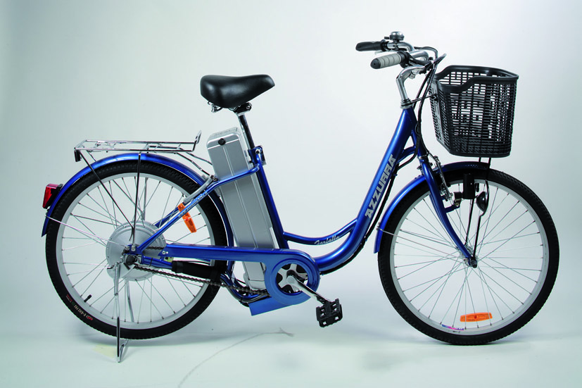

* l'AZZURRA Farfalla incentivata a 385 euro, di produzione Italwin ed apparentemente completa ma che non mi pare di riuscire a trovare in zona;

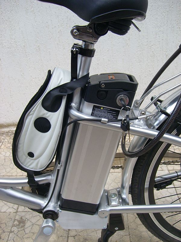

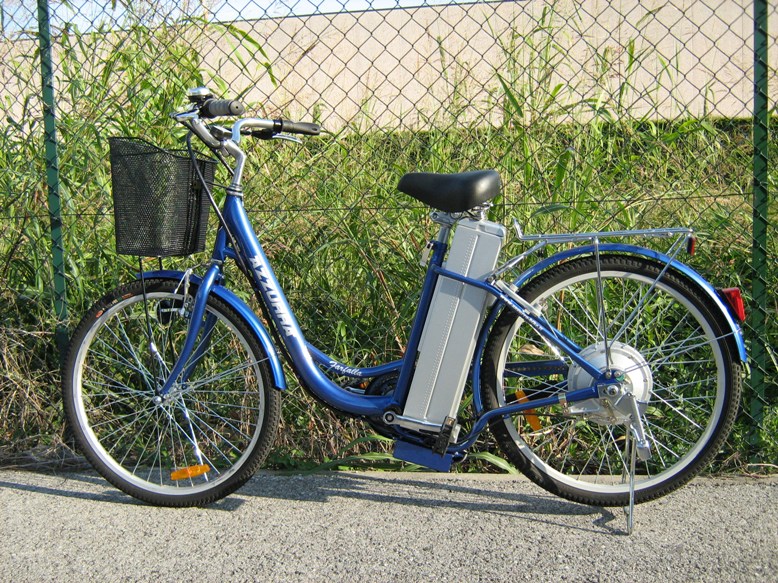

* viceversa tra i vari rivenditori contattati in zona, uno Italwin mi ha richiamato per avvisarmi di poter ritirare anche la serie AZZURRA, in particolare il modello Farfalla incentivato a 385 euro, che nella nuova versione pare essere ben più carino di quello linkato prima:
194,12 KB
250,88 KB
Trattandosi pur sempre di una produzione Italwin ed avendo l'assistenza a poche decine di km, potrebbe a questo punto essere preso in considerazione, seppure molto semplice e scarno al massimo di accessori.

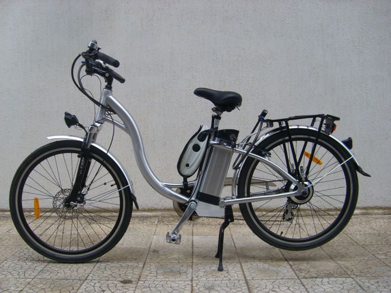

Altrimenti, al limite massimo di quanto saremmo disponibili a spendere, l'ultima "scoperta" è rappresentata dalle bici Beyond di "Puglia in movimento", importatori giovani e gentili, che hanno partecipato ad un progetto regionale proprio in Puglia e che mi hanno inviato queste foto della loro bici al litio, con un'autonomia dichiarata superiore ai 65-70 km:
138,72 KB
170,72 KB
140,87 KB
Il costo incentivato è di 623 euro. La bici è ovviamente anch'essa di origine cinese e per questo più economica delle analoghe Green Spark, Bottecchia o Atala).

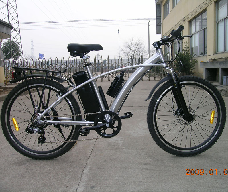

Allo stesso costo forniscono anche l'originale modello mountain bike, uno dei primi elettrici - peraltro al litio - che mi capita di incontrare:
