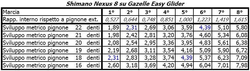

Giusto per capire come cambiano i rapporti sul Nexus 8 cambiando il pignone, ho creato una tabella comparativa partendo dallo sviluppo metrico della Gazelle Easy Glider:
96,31 KB
Come pensavo , sostituendo il pignone da 22 denti con quello da 18 si ottiene che la 2° col 22, corrisponde alla 1° col 18 ... per cui prima di fare il cambio (qualora se ne avesse intenzione) basta verificare se si riesce a fare agevolmente tutte le salite del proprio percorso in 2°

Ho visto che pignoni sono montati e devo dar ragione a Carlitos ... anche se sembra strano, il pignone del Nexus 8 ha 23 denti, quello del motore ne ha 9 e la corona è da 42 denti.
Pertanto, la tabella di prima non funziona (vedrò di rifarla) e dopo un pò di prove e qualche conto, ho pensato che voglio tentare un fine tuning cambiando sia il pignone del Nexus 8 sia quello del motore, ma mi serve il vostro aiuto ... please, leggete il seguente post: http://www.jobike.it/forum/topic.asp?TOPIC_ID=5396

Sjoroveren, devi considerare che ha sempre una motorizzazione Panasonic (con tutti i pregi e difetti) e lo stile di guida è tipo "olandese" quindi molto comodo per la città ma non proprio adatto ad un uso sportivo.
Chiaramente, fermo restando quanto prima detto, con pochi euro e un pò di tempo, si riesce ad ottenere una bici molto più "sfruttabile"
Poiché la tabella inserita qualche post sopra è errata (sia per sviluppo metrico che per denti pignone), metto di seguito due tabelle corrette che possono aiutare nel fine-tuning della "Rolls"
75,33 KB
49,5 KB
Faccio solo notare che con il 19 denti, si perde sostanzialmente la 1° quindi si possono fare tutte le prove del caso per capire se si può rinunciare a tale rapporto prima di effettuare il cambio.
________________

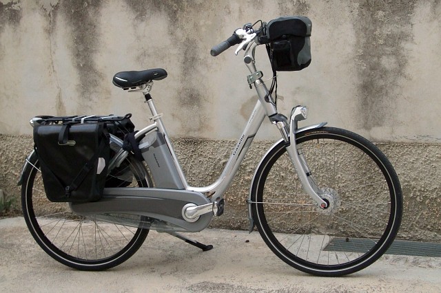

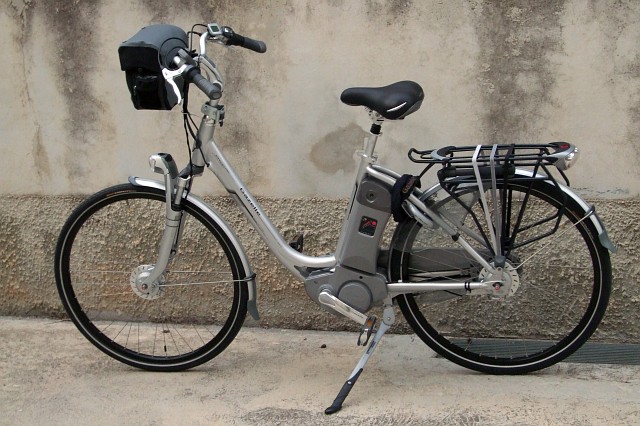

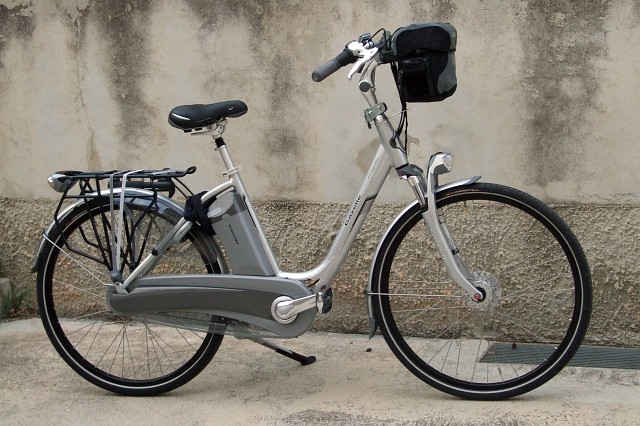

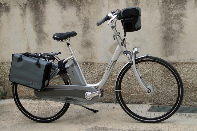

Per quanto riguarda l'estetica, inserisco alcune foto della mia Easy Glider con qualche "ammennicolo" che ritorna utile in varie situazioni :
112,4 KB
versione "normale" lato sx
115,21 KB
versione "normale" lato dx
112,49 KB
versione "office"
109,64 KB
versione "commissioni/gite"
