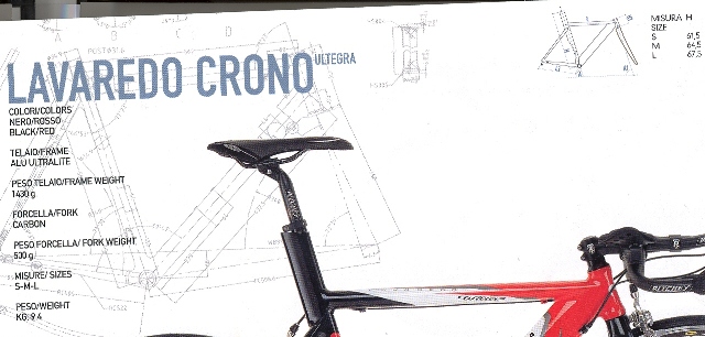

Riprendo questo 3d perchè sono incappato nel catalogo della "Wilier Triestina" e ho scoperto che per certe bici danno la misura di altezza telaio misurata centro-fine (come le Bianchi) mentre per altre la misura è centro-centro. Se all'interno di una stessa marca non c'e' lo stesso metro di misura e visto il proliferare di telai inclinati a piacere, senza parlare dei lunghissimi prolungamenti delle bici per cronometro, consiglio vivamente di non giudicare dal numero di telaio se una bici è adatta al proprio fisico, ma di misurare l'altezza del cavallo come dice giampiero.
Questa "crono" viene misurata centro-fine e così ha misure esagerate.
104,18 KB

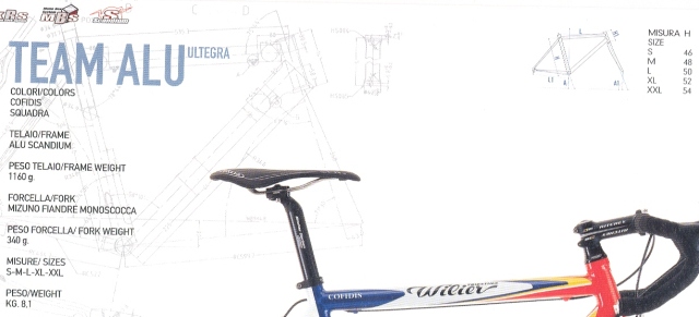

Questa anche è misurata centro-fine
65,73 KB

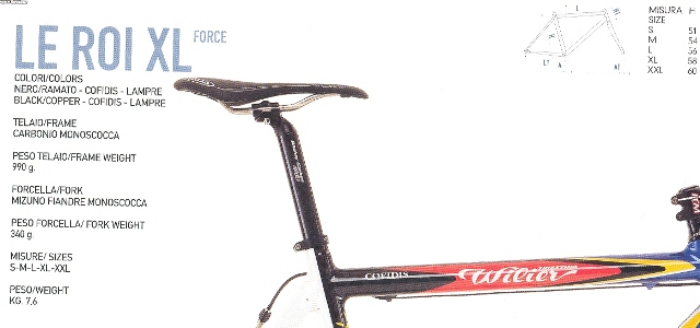

Invece questa è misurata centro-centro
69,19 KB

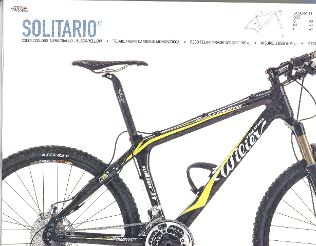

Tutte le MTB Wilier vengono misurate centro-fine
139,62 KB
