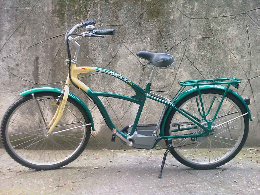

ecco questa è la foto della bicicletta,manca il caricatore/box delle batterie ma comunque al suo interno non ci sono centraline o cose strane a parte il blocchetto on/off è il connettore di ricarica con fusibile.
?? dove trovo la centralina ? è nella parte che fà da base al blocco batterie ?

JamesTKirk74
855 Messaggi
Inserito il - 16/10/2009 : 19:55:09  Mostra Profilo Invia a JamesTKirk74 un Messaggio Privato
ma sei sicuro il motore ha 2 fili? Allora e' brushed (con le spazzole).
Normalmente sono brushless, hanno 3 fili per la 'potenza' e altri per i sensori di posizione (hall).
La centralina e' molto probabilmente sotto al pacco batterie...
Comunque basta che segui i fili del motore :-))

Inserito il - 21/10/2009 : 11:09:54  Mostra Profilo Invia a albarava un Messaggio Privato
confermo,il motore ha solo 2 fili che vanno verso la centralina....quindi a spazzole.
per raggiungere la centralina e fotografarla dovrei smontare tutto il basamento porta batterie.
Andando per "bassa" logica un motore di questo tipo è possibile survoltarlo senza tanti problemi.....chissà se tiene i 48v...
