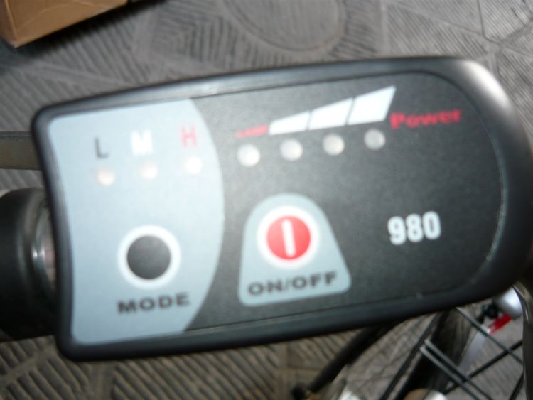

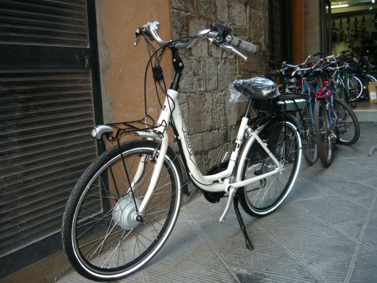

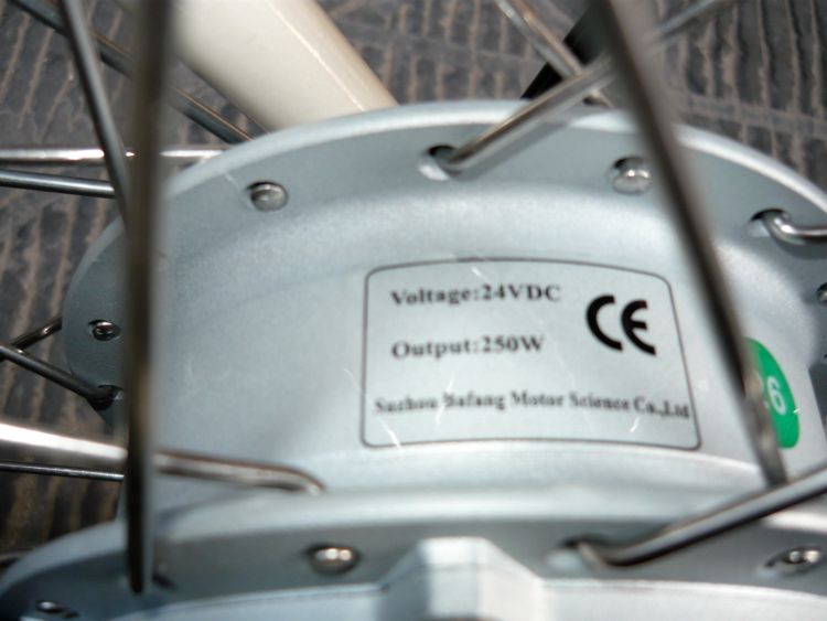

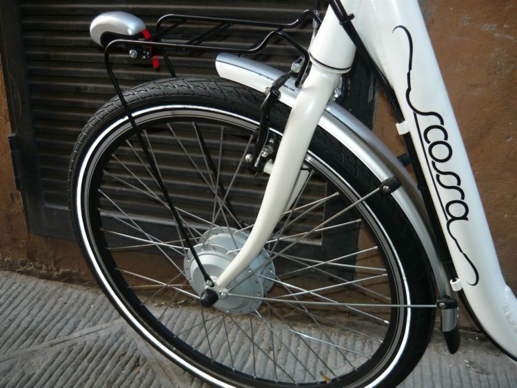

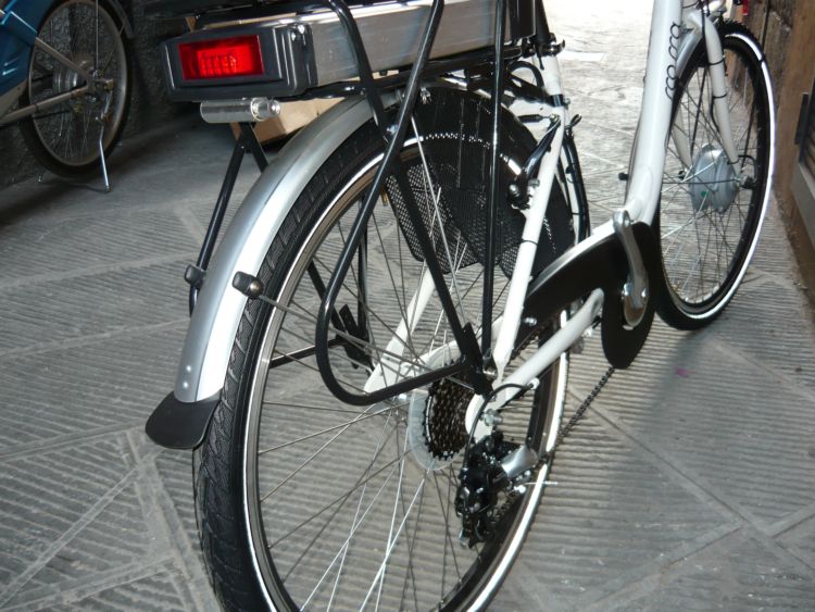

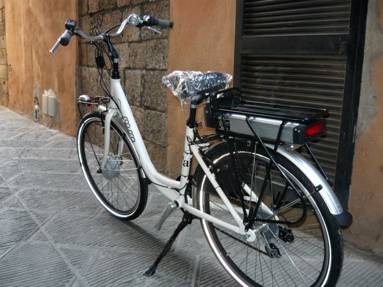

Riprendo questa discussione perchè oggi, nel mio girovagare in bici curiosando, ho scoperto un venditore della mia zona che ha le "Scossa" in versione maschile e femminile. Dopo essermi presentato ha consentito a farmi provare le versione femminile che era già pronta (mancavano solo i pedali) e aveva la batteria carica. Ho potuto anche scattare qualche foto:

La bici si presenta piuttosto bene, e non essendo ammortizzata è anche piuttosto leggera (22,5Kg con batteria). Il motore, come si vede dalla foto è un Bafang, ma di un tipo diverso da quelli in vendita in Italia: ha i carter che si smontano come il Nine togliendo 6 viti.
La batteria (che incorpora la centralina) è una LiFePo4 da 24v-10Ah inserita dentro il portapacchi e naturalmente estraibile.
L'assistenza è dosabile con un selettore a tre posizione che limita la corrente erogata.
I cerchi sono a doppia parete e la versione maschile è equipaggiata con pneumatici Scwalbe. Il cambio è il solito Shimano a 21 rapporti.
Nella prova in strada ( ho dovuto montarmi i pedali) si sente la mancanza di ammortizzatori, anche se le gomme di sezione discreta attenuano un pò lo sconnesso; buona la pedalabilità a motore spento, la bici è molto scorrevole e buona la velocità max (27Kmh) rilevata con il mio contachilometri. La differenza tra i diversi livelli di assistenza si nota in accellerazione e in salita, la velocità cambia poco.
