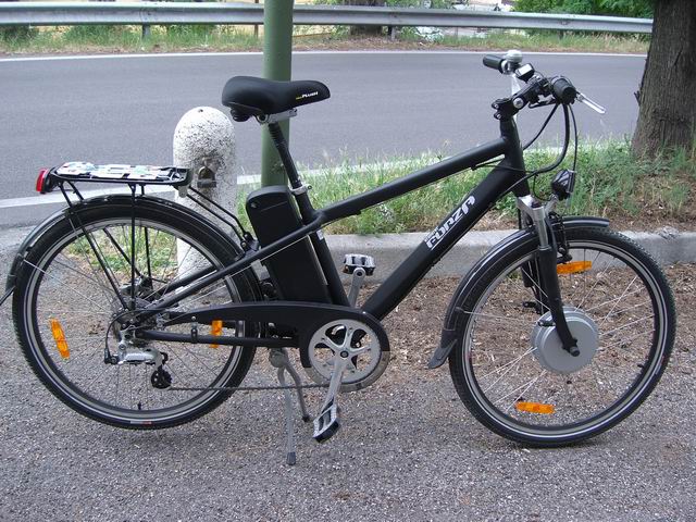

Hai ragione Salvo, stiamo usando dei termini in gergo
Il motore "al mozzo" è quello montato sull'asse della ruota: cioè sostituisce il mozzo della ruota stessa
Può essere montato sulla ruota posteriore
72,1 KB
O sulla ruota anteriore
128,34 KB

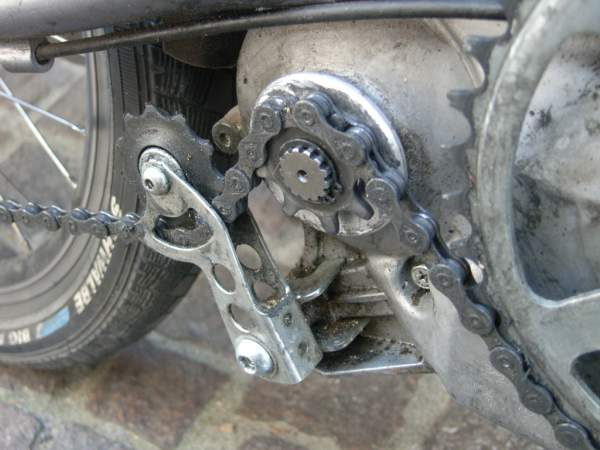

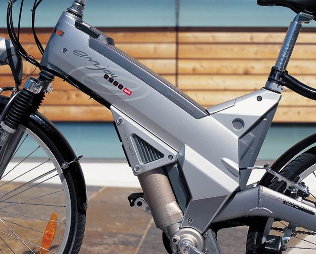

Chiamiamo invece motore "centrale" un motore montato sull'asse dei pedali
65,36 KB
o che si innesta sulla catena della bici
37,14 KB
I motori "mozzo" sono dei "monomarcia" cioè hanno un solo rapporto per muovere la ruota, ma hanno una costruzione particolare che li dota di forti coppie a bassa velocità
I motori "centrali" sfruttano la demoltiplica del cambio di marcia, perciò sono teoricamente più adatti alla marcia in salita
In pratica dipende molto da come è stata progettata la bicicletta
Rimane comunque il fatto che sulle salite più estreme (sopra al 20%) sono avvantaggiati i motori "centrali"
