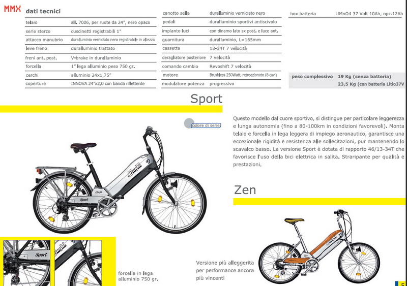

La Dinghi Sport è esattamente la Dinghi Zen che ho provato QUI con l'aggiunta di parafanghi e portapacchi
Il suo peso è di 19 kg senza batteria e di 23.5 con la batteria Litio Mn 37V 10Ah
E il prezzo è dovuto a questo peso (le altre dinghi/frisbee pesano circa 24kg SENZA batteria)
questa è la scheda con le caratteristiche
138,04 KB

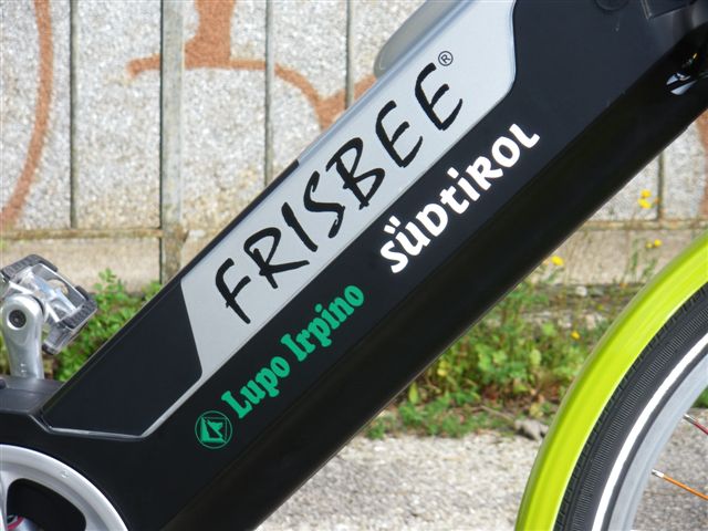

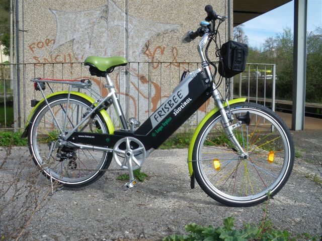

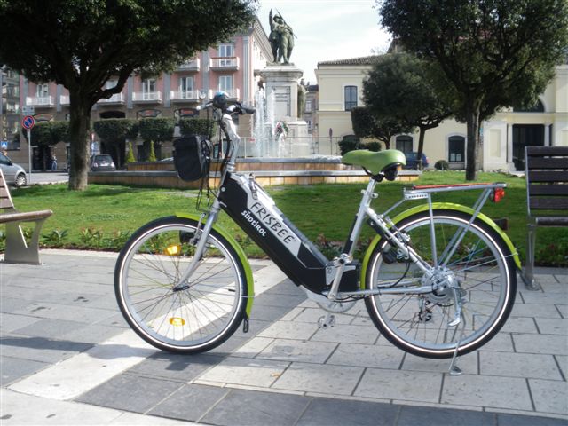

Per l'amico Blun prossimo all'acquisto allego delle foto della mia sudtirol che poi ho personalizzato "lupo irpino"
Frisbee Sudtirol 4700 Km,
LUPO51
325 Messaggi
Inserito il - 08/04/2010 : 08:56:25  Mostra Profilo Invia a LUPO51 un Messaggio Privato
prima della personalizzazione
82,21 KB
ed eccola personalizzata per girare nella "verde irpinia"
67,1 KB
102,95 KB
spero di non condizionare le tue scelte blun, ma ti assicuro che apparte il peso in piu' e' uno spettacolo di colori, come la natura in questo periedo, al risveglio della primavera.....buona scelta e a presto tra di noi come elettrificato!!!!!!!!!
