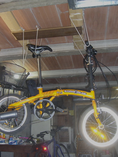

Inserito il - 20/04/2010 : 12:22:11  Mostra Profilo Invia a Irpino un Messaggio Privato
Ecco la foto nel tetro garage della mia nuova bipa. Questa mattina ho percorso in poco più di un'ora 27 km con subito un test in salita di 10 km con pendenza media 10%, con tratti al 15 % e 200 metri al 20% (percorso sui pedali in seconda marcia). L'impressione e che faremo grandi cose insieme, da vecchio ex cicloamatore la giudico come un anticipo agli allenamenti. Sembra di essere tornato a 15 anni fà quando dopo mesi di costante duro allenamento riuscivo a percorrere tantissimi km superando pendenze incredibili. A dire il vero ho un po esagerato, approfittando della bella giornata soleggiata ma fresca ho spinto sui pedali in pianura procedendo costantemente a 34/36 km/h tanto che dopo un bel pò di strada ho trovato un semaforo e mi sono accorto che la spia verde dell'accensione si era spenta. La spinta del motore arriva affievolita a 27,5 km/h poi solo gambe ma non te ne accorgi dalla notevole scorrevolezza. In una breve discesa sono andato a 56 km/h contro i 78 della mia vecchia Colnago C40. Proverò in futuro a montare un pacco pignoni con la settima con 11 denti (come la Frisbee Sudtirol) per avere una frequenza delle pedalate in pianura meno elevata. Per adesso posso dire di essere pienamente soddisfatto, il test continua con l'autonomia della batteria.
