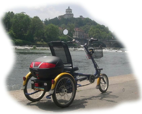

150 kg è un bel peso.
oltre alla robustezza del mezzo va considerata la sua stabilità,
che a mio parere non può che essere problematica.
allora perché non ipotizzare l'acquisto di un tre ruote a pedalata assistita?
