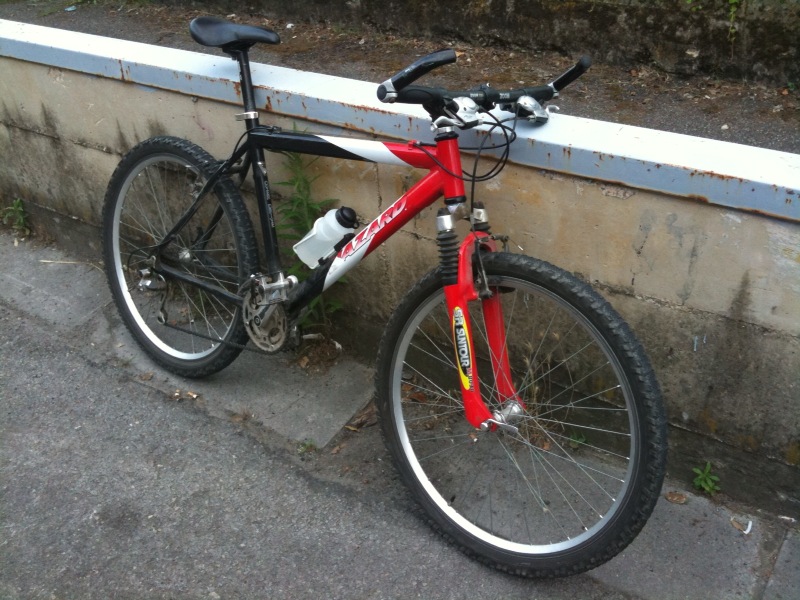

Ecco la bici:
179,06 KB

Inserito il - 08/06/2010 : 19:54:04  Mostra Profilo Invia a elle un Messaggio Privato
bene - non dovrebbero esserci problemi per le batterie (forse vanno anche nel triangolo) né per il motore, forse c'è una difficoltà per i comandi, perché se vedo bene non puoi cambiare comodamente le leve del freno ma si risolve
a questo punto dobbiamo capire che cosa vuoi come motore

Beh, il tuo accenno a Panasonic ha toccato un punto chiave nella mia ricerca: che vantaggi/svantaggi dà questa soluzione, dal momento che tra kit e modifiche alla bici andrei a spendere come quasi come una e-bike completa?
Credo che la mia bicicletta vada comunque adattata, il manubrio forse non è adatto a ospitare i comandi e temo che anche i freni debbano essere rivisti; comunque, per quanto riguarda il kit, sarei orientato più verso un 350/500 w (visto il mio peso e gli obiettivi che mi sono dato), tipo questo Bionx: http://www.greenspeed.us/bionx_350_lithium_battery.htm (ma che costa come una e-bike completa...), oppure questo: http://www.e-bikekit.com/shop/index.php?p=product&id=1&parent=0, (brutto e cattivo).
