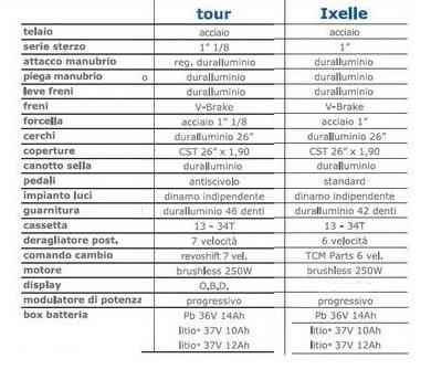

Inserito il - 22/06/2010 : 22:35:58  Mostra Profilo Invia a pixbuster un Messaggio Privato
Condivido pienamente quello che ha scritto Elle
La Frisbee, oltre ad avere l'amperometro e un indicatore di carica più raffinato, ha componentistica un pò migliore: più adatta ad un uso prolungato nel tempo
Qui il confronto diretto (nella sezione "Prezzi ufficiali e Mercatino" ci sono le schede di tutti i modelli Frisbee e Dinghi)
