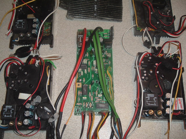

Attese le numerose richieste telefoniche di informazioni riguardo l’utilizzo del controller e le differenze tra questo dispositivo ed un simile generico controller cinese/americano, riporto qui di seguito un’analisi approfondita sul principio di funzionamento delle centraline in questione, partendo dal cuore del sistema: il PWM (alimentatore del motore).
Prima di fare ciò, tuttavia, ritengo opportuno premettere e raccontare la mia storia con la Enjoy e le motivazioni della mia presenza su questo forum. Il mio amore a “presa rapida” con la Enjoy nasce nel 2001, dopo averne provata una a Roma. Solo pochi metri percorsi e già avevo deciso di comprarla, tanto da ritornare appositamente nella capitale da Taranto dopo appena 10 giorni, in modo tale da sfruttare il finanziamento a fondo perduto di Comune e Regione offerto dalla Motolido di Roma. Vengo immediatamente a conoscenza del “filo bianco”. Tornato a Taranto, dopo qualche giro di prova cominciai a perdere l’entusiasmo, in quanto la velocità della bicicletta e il tempo per raggiungere il paese a me più vicino, distante appena 5 o 6 km, non era accettabile. Tagliai così il filo bianco, riscontrando un’enorme differenza nella trazione, sicuramente piacevole. Non essendo convinto di questa modifica, il giorno stesso misurai gli assorbimenti di corrente, perché -pensavo- se inizialmente ricevevo una piccola spinta una tantum e con la recisione del filo bianco la “spintarella” era continua ciò significava -probabilmente- che la batteria poteva sovraccaricarsi. Confermando assorbimenti di corrente “fuori portata” della batteria, ripristinai il tutto. Era maggio.
A fine estate, dopo avere usato la enjoy, la conservai. Carica mensile della batteria in attesa della primavera e via altra stagione. Al terzo anno, come un sortilegio, la bici non funzionò più e la abbandonai per lungo tempo, non ricordo. In questo periodo comprai su internet un’altra enjoy, pensando che da 2 bici ne avrei ricavata una; ma ciò non accadde, trovandomi invece con 2 rottami.
Mi misi alla ricerca su internet di info e fu così che trovai questo forum dal quale scaricai in due tempi diversi il manuale tecnico della enjoy, venendo anche a conoscenza che il problema batteria/centralina era diffuso. Questo manuale fu per me il punto di partenza, date le preziosi info in esso contenute. Scartata l’ipotesi dell’impianto di un controller generico (vedremo poi perche’) ed anche quella dell’acquisto di un’altra enjoy (mi sarei ritrovato al punto di partenza) decisi di capire tutto il funzionamento della bici: smontai il motore, i sensori-freno, la centralina, tutti i cablaggi, compreso lo strumentino con i led. Portai, quindi, l’intero sistema sul banco del mio laboratorio elettronico. In breve, mi resi conto che il problema derivava dalla centralina, visto che tutte le periferiche funzionavano perfettamente. Ma per poter intervenire sulla stessa -logicamente- avrei dovuto maneggiarne la scheda elettronica, debitamente occultata per non svelare le proprie tecnologie. “Maledetta elettronica” di quella centralina, affogata in quella resina durissima ed inattaccabile da varie sostanze chimiche, acidi e solventi vari… Li provai tutti senza successo, ma per poter comprenderne il funzionamento, nel suo intimo, avevo bisogno assolutamente della scheda elettronica. Ero certo, se l’avessi potuta maneggiare sarei riuscito a ripararla. Comprai anche la trielina pura (non quella che si vende nei negozi)…. Esperimento fallito! Preso dal nervosismo, direi meglio dalla disperazione, approdai all’ultimo estremo tentativo e cioè, rompere/consumare quella maledetta resina con le mani. Tre mesi di interminabile lavoro. Prima tagliai il solo contenitore di alluminio,

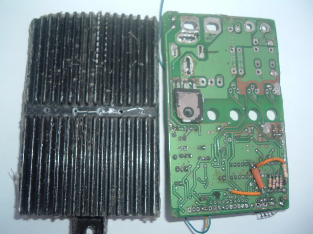

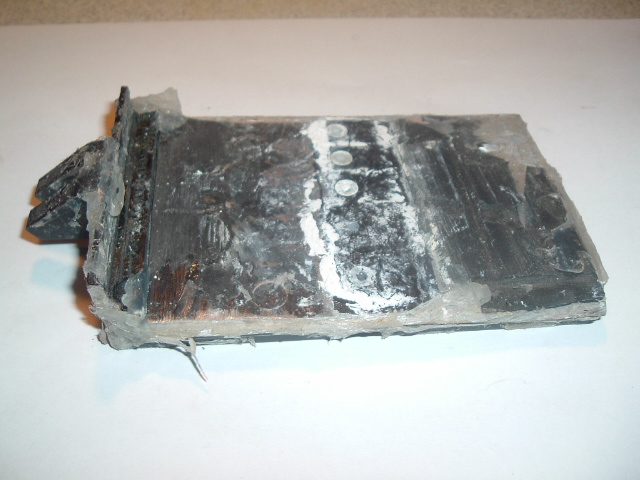

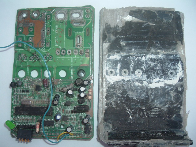

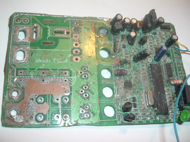

Poi, con scalpellini e pennelli vari, millimetro per millimetro, giorno per giorno, settimana per settimana, consumai la resina sino ad arrivare all’elettronica. Logicamente nella parte finale il lavoro diventò sempre più complicato e delicato, perché se avessi rotto dei componenti elettronici ( smd = 2 _ 3 mm di diametro ) l’infinito lavoro svolto sino a quel momento sarebbe stato vano.
Ricordo ancora quel fatidico giorno: la scheda elettronica era ormai ripulita dalla sua resina… Sembrava una preda appena nata ed io una tigre inferocita perché digiuna da tre lunghi mesi. Con l’elettronica tra le mani ed un laboratorio ben attrezzato
a questo punto, il lavoro sarebbe stato in discesa, pensavo ingenuamente. Al contrario, il traguardo fu raggiunto dopo ulteriori trenta mesi di lavoro ed una somma ingente di denaro, non quantificabile. Anzi, sono più preciso, i soldi spesi evito di quantificarli, a me stesso perché è “meglio” ed agli altri perché non mi crederebbero. Partii dal relé (a proposito, ne ho uno disponibile per chiunque che ne avesse necessità) e poi -piano piano- andai a ricostruirmi l’intero schema elettrico su carta. Mi cimentai alla ricerca del guasto, dovuto essenzialmente ad una instabilità del sistema, provocata a sua volta dall’emissione dei campi magnetici del motore, che influenza il PIC posto nel mezzo di questi, precisamente a 6 - 7 cm di distanza dai solenoidi del motore. Il PIC è un microcontrollore pre-programmato, nel quale è stato implementato un software che gestisce tutte le funzioni di questa centralina ”digitale”. Avendo realizzato su carta l’intero principio di funzionamento della centralina, con il suo schema elettrico, decisi così di cimentarmi nella realizzazione di un nuovo controller. All’inizio, andai a rivedere alcuni aspetti del controller, che -a mio giudizio- potevano essere migliorati e che di seguito elencherò…………..

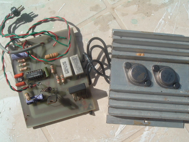

Come dicevo prima, il cuore del sistema è il PWM (alimentatore del motore). PWM vuol dire modulazione in larghezza di impulso, ossia la tensione che arriva sul nostro motore è sempre e solo di 24V; quello che varia sono i soli tempi di applicazione dei 24V al motore (es. interruttore). Questo genere di tecnologia è utilizzata, oltre che per il controllo dei motori a spazzole, anche per variare la luminosità delle lampadine e negli inverter. La funzione del PWM è quella di ridurre drasticamente il calore generato dai transistor nel momento in cui questi devono eseguire una variazione di tensione utile per variare la velocità del motore, fornendo dei rendimenti prossimi al 90 – 95%. Molti pensano che per far viaggiare il nostro motore 24V ad un 50% del suo numero di giri, basta applicare una tensione di 12V, in modo tale che il suo numero di giri sarà proporzionalmente ridotto. Questo concetto è vero, ma è applicabile solo e soltanto su motori con potenze esigue. Infatti, in riferimento al precedente esempio, nel caso in cui si utilizzi un qualsiasi limitatore di tensione dove è prevista una tensione in ingresso di 24 Volt (la nostra batt.) ed un uscita momentanea di 12V, il nostro transistor dovrà dissipare una notevole quantità di energia sotto forma di calore secondo la formula : corrente che lo attraversa x (differenza di tensione tra ingresso e uscita del limitatore di tensione). In questo caso 24 – 12 = 12Volt, ipotizzando un assorbimento del motore di 5Amp moltiplicato 12Volt, avremo = 60Watt da disperdere sotto forma di calore attraverso delle adeguate ed enormi alette di raffreddamento.
Questo e’ un controllo analogico che ho trovato su una enjoy lo scorso anno
Ovviamente, questa è energia della nostra batteria consumata inutilmente, dovuta ad un basso rendimento del limitatore di tensione “analogico”.
L’utilizzo di un controller PWM ben si adatta al nostro caso. Ritornando all’esempio precedente, infatti, come ho già detto, la tensione che arriva sul motore è sempre e soltanto di 24 Volt, per cui la differenza tra ingresso e uscita in tensione del PWM è sempre uguale a 0 Volt. Quindi 5 Ampere (assorbimento del motore) moltiplicato zero (24V in ingresso meno 24V in uscita), sarà zero Watt da dissipare. (variabili a parte)

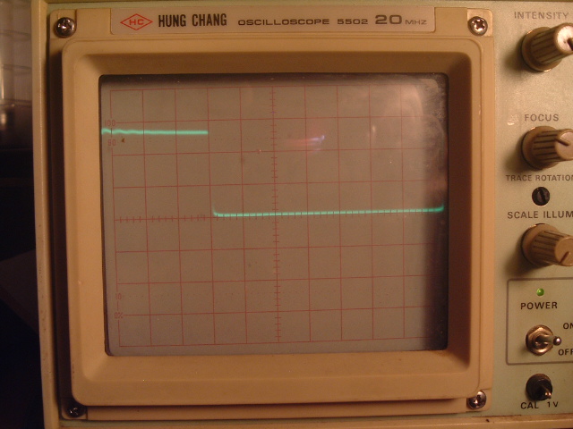

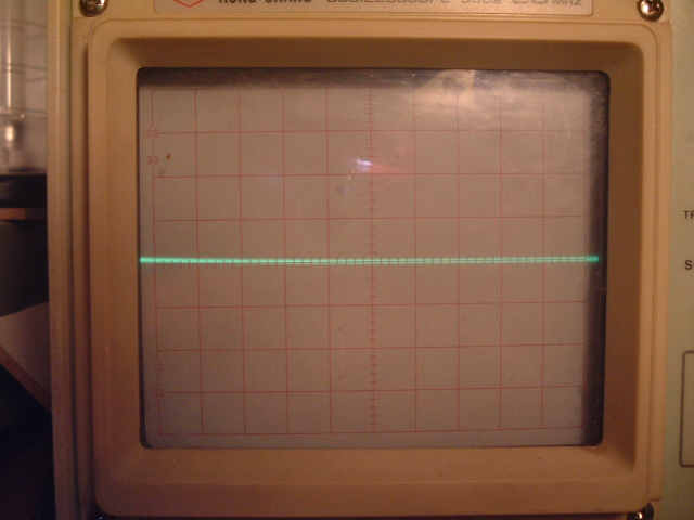

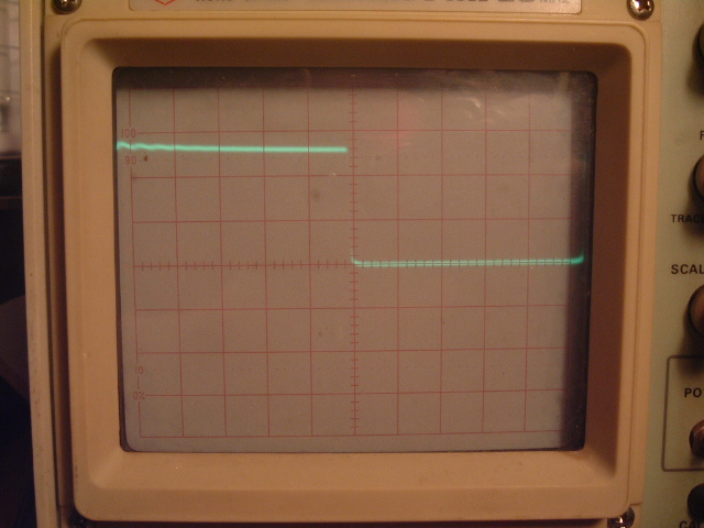

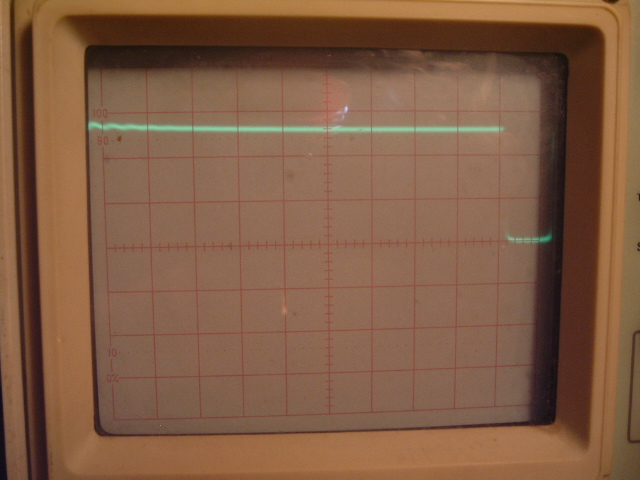

Guardiamo insieme adesso lo schermo cartesiano dell’oscilloscopio e visualizziamo in tempo reale l’esempio precedentemente fatto.
Rispolveriamo l’esempio:
dobbiamo fare girare il motore della nostra Enjoy ad una potenza del 30%. Abbiamo anche detto che la tecnologia PWM prevede l’applicazione, sempre e solo, della tensione di batt. al motore, cioè 24 Volt. (immaginiamo di dare i 24 Volt della batt.con un interruttore) unica variabile il tempo (per il quale questo intterrutore e’ chiuso).
I nostri assi cartesiani sono così suddivisi e interpretabili.
L’asse orizzontale delle ascisse x è composto da 10 quadretti dove è rappresentato il Tempo di applicazione della tensione di batt. al motore istante per istante.
In questo caso, per semplicità, diciamo che l’intero asse orizzontale, composto da 10 quadretti, rappresenta 1 secondo; per cui ogni quadretto vale 0,1 sec.
L’asse verticale delle ordinate Y rappresenta la tensione (ogni quadretto vale 10 Volt) per cui:
2,4 quadretti verticali sono i 24 Volt.
Per poter ottenere il 30% della potenza, quindi, il nostro controller PWM applicherà sul motore sempre 24Volt (asse Y) ma solo per 3 quadretti (asse X) vale a dire 0,3 secondi. Significa che, se nell’unita’ di tempo di un secondo applichiamo per soli 0,3 secondi la tensione di batt. vuol dire, (con i dovuti calcoli) una potenza del 30%

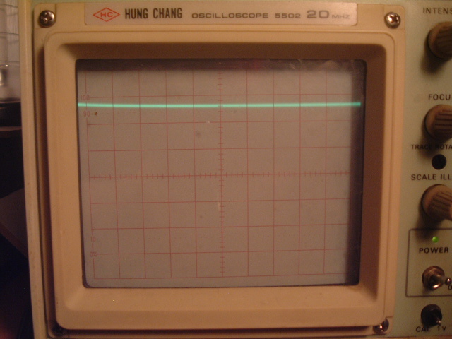

In questo caso avremo il 50% della potenza
In questo caso avremo il 90% della potenza
In questo caso avremo il 100% della potenza.(positivo di linea +24V fissi)
In questo caso avremo 0% della potenza ( zero Volt = massa fissa)
Si noti come il polo caldo di uscita del controller, variando il duty cycle del PWM, cioè il rapporto tra il suo tempo T on e il suo tempo T off , varia la componente continua del segnale, diventando adesso totalmente positivo +24Volt (100% duty cycle), adesso totalmente negativo/massa (0% duty cycle)

Il comando per variare il “duty cycle” (rapporto tempi on/off) è rappresentato da un potenziometro che molti di noi andranno a sistemare con una levetta posta sul manubrio atto a variare la velocità.
Questo è il principio di funzionamento del nostro controller PWM generico (comprato in america /cina /europa… si vende anche in italia), che varia la velocità della bici, ma non e’ abilitato al controllo della corrente ( l’unico controllo è riferito alla sua max capacità di amp. oltre la quale i finali si fonderanno). Considerato che il nostro non è un “motore ideale a vuoto” ma è un motore sottoposto ad una infinità di carichi (peso del ciclista/salite ecc.ecc., il tutto moltiplicato x la PRESENZA DEL CAMBIO MARCE), accade che ad una velocità di 30 km/h avremo un assorbimento di soli 5 amp. Di contro, ad una velocità di soli 8/10 km/h avremo 20 30 40 amp di assorbimento, anche regolando la levetta al suo minimo.
Questi controller PWM ad alta efficienza, in definitiva, sono ottimi, ma per poter essere integrati alla nostra enjoy, devono implementare necessariamente una serie di funzioni elettroniche interne alla centralina, le quali, di concerto a dei sensori esterni, svolgono tutta una serie di operazioni utili a fare funzionare nel tempo sia il motore che la batteria ed anche soprattutto ad equilibrare il sistema “batteria 310W / centralina / motore 250Watt” l’uno funzione imprescindibile dell’altro. Attenzione: la presenza nel sistema di QUEL tipo di cambio, condiziona, direi meglio stravolge l’intera architettura motore/cambio/centralina/batteria

Per rispettare questo comandamento gli ingegneri/progettisti del controller Aprilia hanno aggiunto al nudo e crudo PWM queste ulteriori funzioni:
1) Relé “ controllo GENERALE (Interno al controller)
2) Controllo della Tensione di batt. in fase di Scarica (controllo interno/ prioritario relé)
3) Controllo Velocità (controllo esterno/prioritario relé)
4) Controllo della Temperatura di batt. (cotrollo esterno/prioritario relé)
5) Visualizzazione della Tensione di batt. attraverso lo strumento con i sui quattro led (controllo esterno)
6) Controllo della Corrente di batt. in fase di Scarica su tre diversi livelli con il suo Deviatore (controllo interno/prioritario relé)
7) Sensore di coppia: acceleratore (controllo esterno)
8) Pulsanti di emergenza esterni (prioritario/relé)
9) Stand-By: autospegnimento
10) Chiave di accensione
11) E, per ultimo, citiamo -anch’esso- “IL FILO BIANCO”
Vediamo ora -dettagliatamente- come funzionano questi circuiti implementati ad un qualsiasi controller PWM generico e le differenze che intercorrono con il mio personale progetto
123,64 KB

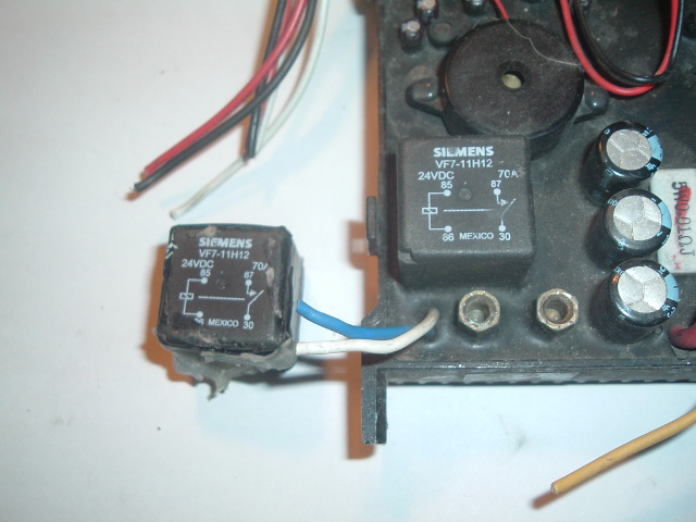

1) RELE (70Amp) : questo componente applica la tensione di batt. al motore., componente basilare, cuore del sistema, comandato da diversi circuiti pilota descritti di seguito (presente nel mio progetto)

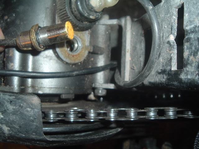

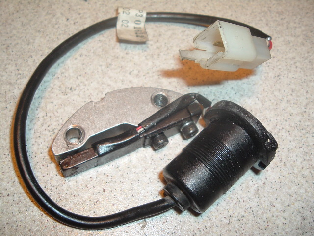

3) CONTROLLO VELOCITA'
121,31 KB
Questo sensore si potrebbe chiamare sensore di prossimità. La ruota dentata, che nel motore gli scorre ad una distanza millimetrica, genera degli impulsi di 5 Volt. La frequenza di questi impulsi(encoder) determinerà l’intervento del relé, il quale disabiliterà la batt. non appena la bici oltrepasserà la soglia dei 24 Km/h; sarà il relé a svolgere questa funzione.
Nessuna differenza con il mio progetto. ( a richiesta )

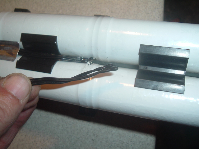

4) CONTROLLO DELLA TEMPERATURA DI BATT
E’ inusuale controllare la temperatura della batteria. Al punto 6 vedremo che il controllo della corrente avviene per via indiretta, ossia la centralina fornisce una grande quantità di corrente attraverso quegli “avviamenti” da 20 amp minimo, fino a 50 amp, MA SOLO E SOLTANTO con step di 2 secondi intervallati l’uno dall’altro. Questi tempi, se per un qualsiasi motivo (magari un guasto) dovessero allungarsi, la nostra batteria sarebbe sottoposta a correnti continuative non più tollerabili, deteriorandosi precocemente. Dette correnti generano o possono generare del calore. Il sensore (polo T sulla batt.) altro non è che una resistenza termica ( NTC 10.000ohm), la quale cambia il proprio valore in funzione della temperatura, “avvertendo” la centralina della soVratemperatura. Quest’ultima restringerà i tempi di spinta, portandoli da 2-3 sec a 1-2 sec. circa.
Nel mio progetto questa funzione non è implementata in quanto gli assorbimenti di picco della corrente sono limitati ad appena un 40% rispetto al progetto Aprilia.

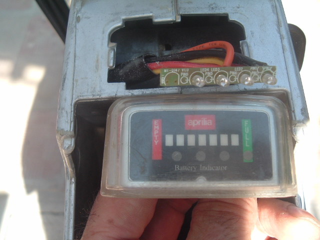

5) VISUALIZZAZIONE DELLA TENSIONE DI BATT
Questo accessorio non è altro che un semplice voltmetro con memoria. L’accensione del primo led di Sx corrisponde ad una tensione di 20Volt (batt scarica), il primo di Dx ad una tensione di 24Volt (batteria carica). Nel mio progetto, questo visualizzatore a led indica la caduta di tensione Istantanea, mostrando al ciclista indirettamente la quantità di corrente in assorbimento del motore, in quanto ad un maggior assorbimento di corrente corrisponde una maggiore caduta di tensione.
A differenza della configurazione Aprilia, oltre alla visualizzazione del livello batteria carica/scarica, questo visualizzatore ci indica se la marcia o rapporto che stiamo utilizzando a quella velocità è idonea oppure è in “coppia” alla velocità/cambio Marce del momento. Infatti, a parità di velocità, se l’indicatore oscilla fra 21/23 Volt (batteria scarica al 50%), noteremo che, scalando di marcia, questo ci indicherà una tensione di 24V (batteria carica), a conferma di un minore assorbimento e -di conseguenza- una migliore gestione della corrente disponibile di lì a breve. Chiaramente, anche la gestione delle tre potenze ECO/NORM/SPORT sarà indicata dai 4 Led in modalità differenti, indicando le tre diverse sollecitazioni della batteria.

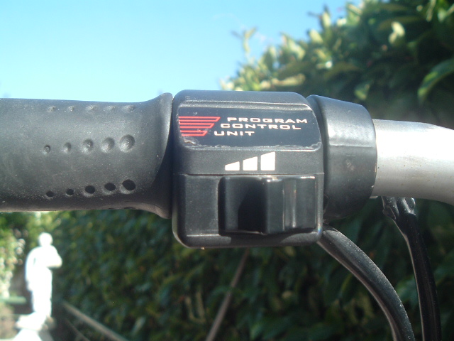

6) CONTROLLO DELLA CORRENTE DI BATT. IN FASE DI SCARICA su tre diverse soglie
Questo selettore controlla attraverso un Timer i soli tempi di applicazione della potenza al motore, generando delle spinte di 2 sec. circa intervallate l’una dall’altra. Non è previsto un controllo di corrente puro, in quanto il tempo di applicazione della potenza al motore è limitato a soli 2 secondi circa, per cui ogni spinta è massiva e, a seconda della marcia con cui si viaggia, ci sono degli assorbimenti che da un minimo di 20 amp possono superare 40/50 amp per spinta, ma SOLO E SOLTANTO per 2 _ 3 secondi (un po’ come camminare sui carboni ardenti / massimo 6metri / 3 passi rapidi per piede / tutti noi “potremmo” farlo). La variante sui tre livelli del selettore, in definitiva, non fa altro che aumentare o diminuire il numero di “avviamenti” ed anche il Tempo degli stessi e quindi determina e controlla indirettamente la scarica della batteria semplicemente variando questi tempi necessariamente impulsivi, visti gli assorbimenti ben oltre i limiti della batteria. Sarà il relé/motrice a svolgere detta funzione FONDAMENTALE. Nel mio progetto invece il selettore non controlla i tempi, ma controlla la corrente; in questo caso non più impulsiva ma continua su 3 diverse soglie strettamente relazionate ai dati targa del motore in uso (250 Watt 10,4Amp), vale a dire:
Prima posizione del selettore (economica) : 8 Amp
Seconda posizione del selettore (normale) : 10,4 Amp
Terza posizione del selettore (sport) 13 Amp
Il vantaggio di questa strategia circuitale sta nel fatto che la corrente risparmiata da tutti quei avviamenti impulsivi di 30 amp, che partono da un minimo di 20 fino a 50 amp, sara’ disponibile di lì a breve. Sarà il relé/motrice a svolgere questo controllo significativo.(presente nel mio progetto)

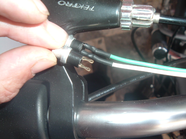

8) PULSANTI DI EMERGENZA
Posti su entrambi le leve freno DX SX attraverso i relativi sensori. Sarà il relé a disabilitare il sistema nel caso di un guasto. Questi sensori possono essere sostituiti con dei comuni pulsanti reset per pc. Nessuna differenza al mio progetto.
Suggerisco caldamente a tutti gli utenti enjoy (compresi i “leoalbertini”) di verificare attentamente che i sens. freno siano ben fissi nei propri alloggi. I falsi contatti (non percettibili) determinano l’usura precoce del relé con relativa avaria della centralina.

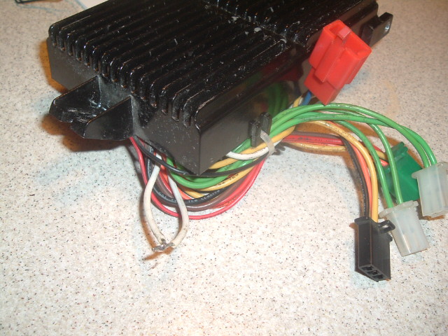

11) E, per ultimo , citiamo –anch’esso- IL FILO BIANCO:
Il “magico” filo bianco precursore di gioie e dolori… direi meglio sorprese.
L’informazione del taglio di questo filo non sarebbe MAI dovuta trapelare dall’azienda produttrice di questo controller. A mio avviso, questa info ha contribuito a cessare la produzione di questa magica bici, che non ha eguali sul mercato. Torniamo alla funzione di questo filo. Se, come spero, la spiegazione di tutte le funzioni aggiunte al PWM sono state chiare, dovrebbe essere intuitivo cosa succede nel momento in cui recidiamo questo cavo. Facciamo un passo indietro. Abbiamo visto che la centralina controlla la tensione di batt al motore con quel duty cycle variabile attraverso il sensore di coppia ; la corrente, invece, viene controllata attraverso un timer interno che limita i soli tempi di attivazione del relé/motrice, vale a dire avviamenti di solo 2 secondi circa intervallati l’uno dall’altro. Ogni spinta/avviamento determina assorbimenti medi di 30Amp. Nel momento in cui si taglia questo filo il timer interno sarà disabilitato, fornendo al motore tutta la corrente da lui richiesta in maniera
------------ C O N T I N U A T I V A -----------------
mettendo fuori uso la batt., che non è in grado di fornire questa corrente “decisamente” superiore alle sue capacità. Aggiungo che, se, al contrario, montassimo delle batterie adeguate al caso, vale a dire delle batt da 20/25 Amp/h in questa circostanza le batterie non ne soffrirebbero, ma di contro ne soffrirebbe il motore (spazzole per prime…..in procinto di abbandono per molti) che sarebbe costretto ad assorbimenti continuativi di oltre il triplo della sua potenza deteriorandosi al piu presto. Ma non è tutto; anche il controllo temperatura di batt sarà disabilitato, per cui la batteria aumenterà pericolosamente la sua temperatura interna con il rischio di esplodere, facendo volatilizzare le “palline” per aria di quelle “perspicaci” persone che credono che il filo bianco sia solo una necessità a fini legali o commerciali. Questa “tragica” circostanza fortunatamente non potrà verificarsi, se non fosse per gli sfiati presenti sul lato (+) della batt/elemento attraverso il quale fuoriuscira’ l’elettrolita, abbassando la pressione interna al torcione; naturalmente tutto questo dopo aver GIA’ bruciato ed annerito l’elemento/batteria. Si da quindi una logica spiegazione a tutte le foto che mostrano quei torcioni anneriti e pieni di salsedine. Ciò spiega anche questa affannosa ricerca a “rialzo” di batt. sempre più potenti (Litio… Metallidrato… ioni di feca -come dice l’ing. Martinez- da 13-15-18 Amp. e chi più ne ha più ne metta); lo stesso dicasi per i controller “americani” 10Amp oppure 20 ????, forse è meglio uno da 40 Amp !!!!!!!(aiuto)!!!!!!!! Dimenticando che il motore è di “250W 10Amp”. Ma non è tutto, nella terza posizione del selettore potenze (sempre con il filo bianco tagliato), i restanti controlli verranno Tutti disabilitati , (eccetto il sensore freno), rendendo il controller Aprilia simile ad un controller “americano”, con la levetta inchiodata (nulla di piu’ deleterio). In definitiva, il problema di questa bici non e’ la batteria, ma e’ la gestione delle risorse di questa. A nulla serve avere un corposo conto in banca (batt. 20/25Amp) se poi sperperariamo le risorse con folli spese , trovandoci a breve in mezzo ad una strada senza nemmeno un Amp. Chi invece ha il “braccino corto” vale a dire gestione attenta ed oculata delle proprie risorse attraverso una centralina appropriata, potra’ permettersi di consumare i suoi miseri 10Amp di batt. da allarme in perfetta economia per lunghi percorsi.
Anche nel mio progetto c’e’ un filoBianco/pista da tranciare. Logicamente questa info distruttiva non e’ data. Al contrario e’ presente invece un controllo di superiore quoziente intellettivo

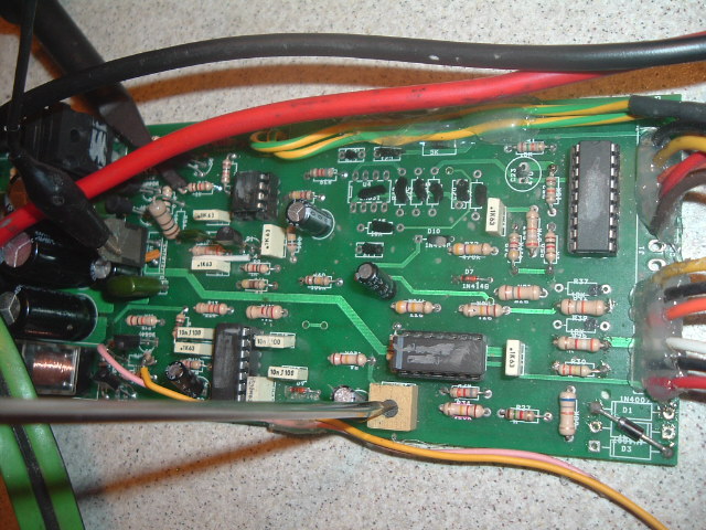

Questa è una piccola vite che ognuno di noi andrà a regolare secondo i propri voleri. In un progetto che si rispetti non dovrebbe essere presente, ma in questo caso ne vale la pena. Vediamo cos’è, come funziona e come si regola, facendo un esempio:
Questa vite è un trimmer di regolazione, che chiameremo NOTAIO. Si dice bici elettrica con pedalata assistita, vale a dire che il motore assiste noi come noi assistiamo il motore attraverso il sensore di coppia. Possiamo dire, quindi, che nel momento in cui saliamo sulla nostra bici si viene a creare una società tra il ciclista e il motore. Bene, questo notaio determinerà le percentuali societarie da mettere in campo e cioè: ruotato al suo minimo, il ciclista metterà il 100% dei suoi muscoli ed il motore 0%. Ruotando verso il suo max si invertiranno le percentuali, fino ad un minimo Obbligatorio del 10% per il ciclista e 90% per il motore. Su
