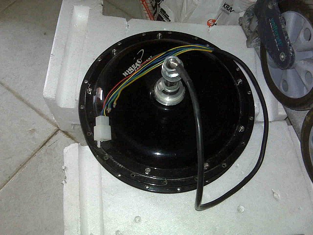

non agitatevi il motore che allego in foto non funziona e il problema è sui sensori di Hall, se qualcuno ci si vuole divertire a rimetterlo in funzione io glielo vendo a prezzo estremamente modico.
E' da raggiare su ruota da 28" che invio sempre con il motore e con i suoi relativi raggi.
Se qualcuno è interessato basta scrivere che ci accorderemo.
