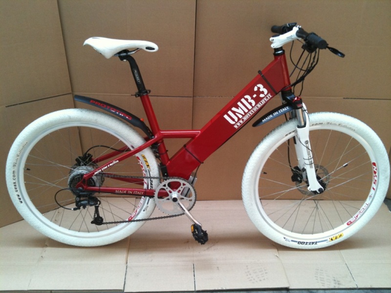

Esteticamente a me piace molto.
Complimenti per la volontà di creare una bike elettro-dedicata; quelle attualmente in commercio a me non piacciono, perchè sono telaisticamente uguali alle bici normali con in più il kit elettrico.....quindi uguali alla mia bike autocostruita.

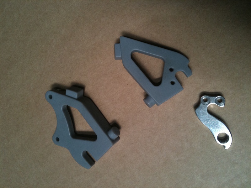

Volevo solo fare un appunto.....non mi trovo molto convinto sulla qualità dei forcellini della ruota posteriore; dalla foto mi sembrano molto "leggeri" meccanicamente parlando.
Dato che il vostro è un proggetto di telaio nuovo, non si poteva realizzare un bel forcellino maggiormente rinforzato (più pieno rispetto a quelli delle moderne bike) e magari con più materiale in larghezza, dato che gli assi dei motori sono abbastanza lunghi?!
Ripeto...questi mi sembrano molto da bike normale, e sinceramente non mi danno molta fiducia sulla resistenza alla torsione dell'asse del motore......
Saluti e di nuovo Complimenti!

Il telaio ha subito già dei leggeri cambiamente,per esempio se guardi con tanta attenzione il modello bianco,ti accorgi che 'impostazione guida è cambiata,idem per attacco sella è canotto centrale,nel prototipo finito,contiamo di allargare ancora dove si puòCiauuzzzz grazie ancora

scusate...oggi non ho potuto scrivere...rispondo un pò alla rinfusa...
-salvo le versioni più sportive (granata e verde) che montano una piega MTB con attacco fisso, le "standard" montano in effetti un pipa regolabile
-per adesso abbiamo usato componentistiche per telaio commerciali per fare i primi test, fra i pezzi che realizzeremo ad hoc ci sono anche i forcellini (PS: quoto al massimo il pensiero estetico di Jonathan...io non potevo dirlo...ma spero di poterlo appoggiarre )
-in effetti abbiamo pensato al caricabatterie integrato...al momento si fa troppa fatica a farlo stare... Certo, che se qualcuno volesse, potrebbe optare per "soli" 6 AH di batteria...e il carica integrato. Però anche qui parliamo di scelte "filosofiche" Se il carica è fuori, uno può scegliere di portarselo dietro....se è dentro, uno non può scegliere di lasciarlo a casa
Grazie ancora dei complimenti e dei suggerimenti che sono veramente molto apprezzati. E siccome non posso fare pubblicità, non posso confermare che gli amici di jobike avranno comunque uno sconto e quelli che ci avranno dato bei suggerimenti...ne avranno uno extra. Però, non potendo fare pubblicità, non posso dirvelo.

io più ancora che i forcellini trovo che c'è un contrasto estetico un po' butale tra il telaio e le pedivelle, che per via delle dimensioni dei tubi sembrano stranamente esili... metterci dei pedali molto larghi magari?
è vero, quali tempi vi siete dati?

Il bafang che ho provato va 10 volte meglio del mio, ho il sospetto che la centralina della bixy sia proprio una patacca
Componentistica di tutto rispetto, esteticamente valide ... aspettiamo ansiosi di vedere il risultato finale

AlexSv ha scritto: Il bafang che ho provato va 10 volte meglio del mio, ho il sospetto che la centralina della bixy sia proprio una patacca
sulla bixy è a 24V, no? su queste è a 36V/10Ah se non sbaglio
(ma una cosa che non ho capito è com'è che c'è così poco spazio in quel tubo così lungo)

caro elle...è la stessa cosa che mi chiedo anche io...
però alla fine i numeri parlano chiaro... Riducendo la sezione...il pacco si allunga.
da quelle parte dovrebbe esserci dipolo con la sua dozzina di flyer...
Uhm, si sulla bixy non e' a 36 volt ma a 30v circa ... pero' cosi' tanta differenza non me l'aspettavo !
Son stato tentato piu' volte di aggiungere celle, ma averle esterne mi dispiacerebbe un sacco, oltre al fatto che magari friggo la centralina :(
Dalle foto non si nota tanto, ma il tubone della UMB e' parecchio sottile ! Ad ogni modo 360Wh nascosti alla vista sono un buon risultato secondo me

Riducendo la sezione (dello spazio utile del tubo) il pacco (batterie) si allunga (al fine di ottenere la stessa capacità)

Inserito il - 30/07/2010 : 19:53:55  Mostra Profilo Invia a Devilmaycry83 un Messaggio Privato
Rieccomi a voi..
vi mostro in anteprima,quelli che saranno i forcellini posteriori del modello definitivo"o almeno credo". della UMB

Inserito il - 02/08/2010 : 18:09:07  Mostra Profilo Invia a Bartosky un Messaggio Privato
un piccolo update estetico... un pugno in un occhio...può non piacere...sicuramente non passa inosservata!
137,25 KB
...una missione per volta!
UMB project senior engineer
UMB3 by MOVEYOURLIFE
www.moveyourlife.it
mibe
1058 Messaggi
Inserito il - 02/08/2010 : 22:21:07  Mostra Profilo Invia a mibe un Messaggio Privato
Si, la sella e le ruote bianche (che diventano subito "nere") non mi piacciono proprio. Non sarebbe male fare la stessa foto con sella e gomme nere per far risaltare le due opzioni.
La vita è come una ruota.
Inserito il - 03/08/2010 : 00:25:15  Mostra Profilo Invia a pixbuster un Messaggio Privato
Si presenta proprio bene !!!!
(ma anche per me le ruote bianche sono belle solo nei primi 50km)
Poi vorrei dire che i parafanghi sono troppo corti per avere efficacia; a questo punto meglio eliminarli del tutto o montare un parafango parziale solo nella parte dietro della ruota posteriore - come hanno certe moto

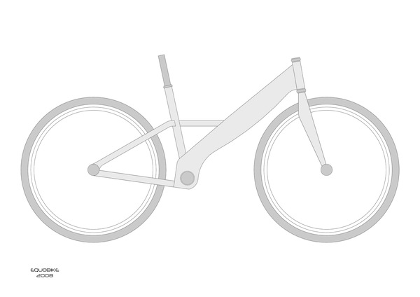

UN PAIO DI ANNI FA HO DISEGNATO QUESTA BICI PENSATA PERO' COME FISSA ... e dunque la più faticosa ... l'anti-elettrica! Eppure si assomigliano molto e mi piace questa cosa e mi piace molto la vostra UMB 3
Ciao!!
27,98 KB

Inserito il - 17/08/2010 : 02:39:59  Mostra Profilo Invia a Devilmaycry83 un Messaggio Privato
pensa che io volevo il cerchio,nero e le ruote bianche.
Ma in sede preparazione avevo solo quello
La sella si sporca ma si pulisce anche facilmente,basta un fazzoletto di carta umido per farla tornare splendente.
Le gomme si sporcano,ma è anche vero che utilizzandola per circa 30 km da come si vede in foto,non sono proprio luride
è anche vero che la foto è scattata di lato,quindi volendo lateralmente sono sempre pulite,e si può chiudere un occhio.
Certo che una bella lavatina ogni tanto e senza impegno non fa mai male.

Devilmaycry83
44 Messaggi
Inserito il - 17/08/2010 : 03:07:14  Mostra Profilo Invia a Devilmaycry83 un Messaggio Privato
Ciauzzz
I parafanghi in foto,non sono quelli montati sul modello definitivo.
Cmq tutto è in fase test,in questo caso non ho testato la bici sul bagnato con questi parafanghi.
Appena provo ti dico se sono tornato a casa con,pantaloni,calzini,scarpe,asciutte,oppure il contrario.
Questa è una bella sfida
ciaooooooo

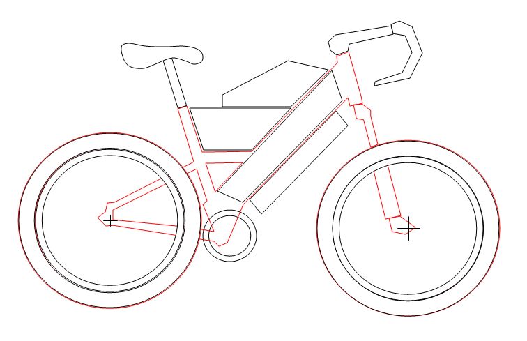

che bello disegnarsi il telaio!
alla vostra bici inversione extreme e stradale aggiungerei un po' di telaio per farne una bella motina zeppa di batterie !
mi sono permesso di ricalcare grossolanamente il vostro, così per divertimento... avete un sacco di spazi vuoti da riempire
le signore dovranno saltare un po' in groppa al cavallo ...
14,91 KB
45,58 KB
