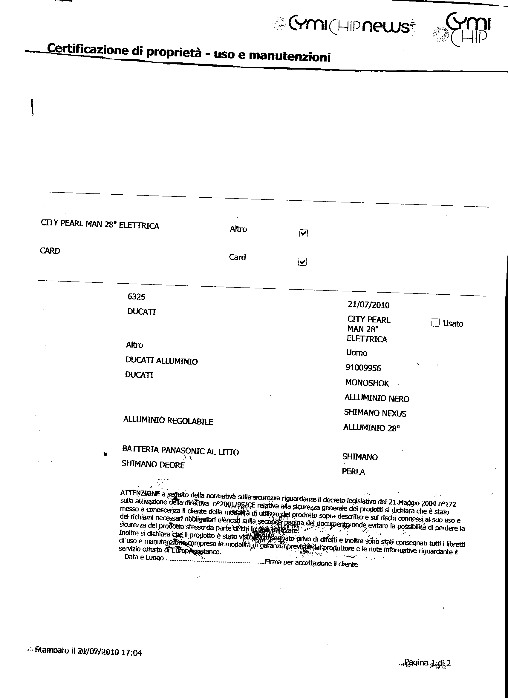

Inserito il - 20/08/2010 : 17:50:50  Mostra Profilo Invia a treeottanta un Messaggio Privato
allora...questa è la prima pagina del documento di proprietà della bipa (in alto ho nascosto solo i miei dati personali)

Fermi tutti!!! Antos avevi ragione tu! Sono andato in fondo alla questione ed ho contattato nuovamente il negozio;ho parlato con il proprietario storico che mi ha confermato che questo servizio viene offerto DAL NEGOZIO gratuitamente per l'acquisto di bici di un certo livello; io stesso ero stato tratto in inganno il giorno della consegna della bipa;comunque mi ha detto il venditore di guardare nel sito perchè c'è l'elenco dei rivenditori regione per regione che offrono tale servizio, anche su bici non acquistate da loro e quindi di fatto "usate".Del servizio,se non gratuito,non conosco i costi.
Ringrazio Antos che con la sua caparbietà mi ha aiutato a dare informazioni corrette a tutti voi!
