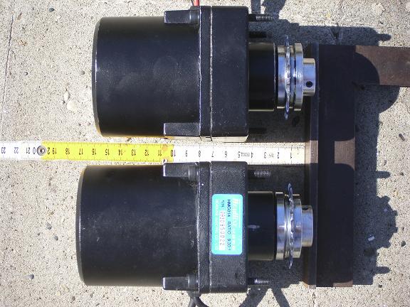

Potrebbe bastare il 250W ma anche 360W che è lo stesso motore, quindi con lo stesso peso.

Il 360W scalda di più ma è tutto subordinato a quanto lo si sfrutta, eventualmente esistono dei dissipatori.
Il 500W è un bel motore io preferisco quest'ultimo.
Eccoli a confronto:

Invece discorso delicato è l'installazione. Il 360W essendo più corto ha bisogno di meno spazio laterale, ma con ogni probabilità dovrai montare lo stesso un movimento centrale più lungo dell'originale (te ne dovrebbero dare uno asimmetrico con il kit). Ricorda poi che la guarnitura del kit ha interfaccia a testa quadra e il movimento che ti danno filettatura inglese.

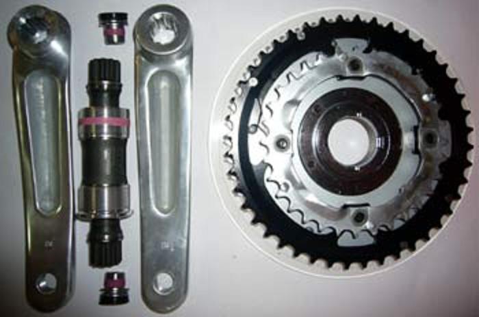

E questo cosa comporta?

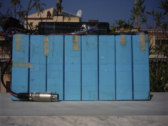

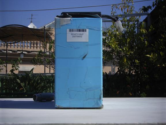

La batteria dovrebbe essere composta da pochi elementi collegati in serie come, ad esempio, la mia Yesa 24V 20Ah.
Misure 28x13x7
Quando l'utilizzi potresti togliere il BMS, come ho fatto tante volte, per utilizzarlo solo in ricarica.

@Albymix: L'accenno al movimento centrale è stato fatto per avvertirti che le pedivelle che fanno parte del kit Cyclone hanno l'innesto per movimento centrale a perno quadro, mentre la tua bici ha molto probabilmente un altro tipo di innesto. Insieme al kit ti inviano anche un nuovo movimento centrale prolungato a perno quadro, ma se la tua bici non ha il movimento centrale con filetto inglese non lo puoi montare...

Sono tre anni che strapazzo le mie LiFePo4 Yesa: le ho fatte cadere da un metro di altezza, ho fatto dei cortocircuiti da paura, le ho fatte funzionare senza i BMS e non è mai successo niente.
Se le lipo non esplodessero sarebbero ottime: hanno un numero di C molto elevato e sono leggere.
Con due 4s1p 10000mAh 14.8V del peso di 1020g ciascuna (228 x 69 x 34.5mm) avresti un bel pacchettino 29.6V 10Ah, ma peccato che prendono fuoco; il più delle volte per una ricarica scorretta, o una scarica troppo violenta (cortocircuito) ma anche per una perforazione o, più raramente, a riposo apparentemente per nessun motivo.
Per la batteria direi che la tedesca non è male per una guida oculata, ed è molto leggera.
Ah, grazie mille della importante segnalazione!
Comunque a quanto ho letto le rockrider hanno passo inglese, non dovrei quindi avere problemi (anche se ovviamente prima farò le verifiche, ho letto che italiano e inglese hanno misure diverse)...
