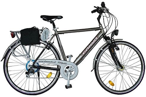

                       Salve a tutti. Seguo questo forum da circa un mese e faccio i miei più vivi complimenti per la passione e i consigli che si trovano e che sono utilissimi a chi come me è in procinto di acquistare una bici a pedalata assistita e sta cercando di dissipare le proprie incertezze e dubbi sul modello più congeniale.
  Detto ciò passo al quesito. Girovagando sul web mi sono imbattuto in questo sito http://web.tiscali.it/dinamotor/ dove si parla di bici a pedalata assistita che si ricaricano mentre si pedala o addirittura in discesa. In particolare sarei interessato al modello HIGHWAY DUAL DRIVE 27 V di cui posto l'immagine qua sotto
    49,81 KB
  Le caratteristiche sono le seguenti:
  Telaio: Aero Alloy 7005 forcella molleggiata regolabile Gruppo Cambio: Dual Drive 27 v. c/mozzo 3v. Manubrio: Alloy WHL + zoom regolabile Freni: Shimano c/power modulator Sella: Look in gel
  Dati tecnici: Trazione a rullo sulla ruota posteriore Batterie al piombo gel 24 V Peso totale 24 kg. (compreso batterie) Peso pacco batterie standard: 6 kg. Carica batterie on/off automatico esterno Pendenza superabile fino al 20% Velocità max. 20 km/h / portata max. 200 kg.
  La scelta ricade su questo modello perchè:
  1- Io sono alto 176 cm e peso circa 110 kg 2- Abito in una zona collinare nella provincia di Firenze, dove spesso incontro salite superiori al 12 - 15% e su quel sito viene indicato che quel modello è in grado di superare pendenze del 20% 3- esteticamente non è un modello malvagio.
  Premetto che non ho ancora sentito quali siano i prezzi, ma penso che sicuramente non siano molto economici.
  E ancora:
  secondo voi ci sono differenze abissali tra il modello sopra e una Freesbee Euro7 o Avantgarde?
  Grazie a chi mi risponderà e alzerà la cortina fumogena che ho nel cervello

                       benvenuto tomoto
  non conosco direttamente la dinamotor ma non credo che faccia pendenze del 20 (un motore a rullo è, salvo accorgimenti molto particolari, il peggior sistema di trazione disponibile per bici elettriche... un 20% stabile è alla portata solo di un motore centrale, con le potenze legali) e non credo che ricarichi significativamente (il più raffinato sistema di ricarica al mondo - il canadese bionx - riesce a ricaricare del 15% nelle migliori condizioni)
  quindi se chiedi se c'è abisso con una frisbee direi di sì... ma se la priorità è la salita e preferisci quel tipo di look io suggerirei di valutare anche una microbike - mi sembra che abbiano un concessionario anche a firenze... qui trovi comunque un elenco di bici più collaudate - per tutte in ogni caso chiedi assicurazioni sulla portata con speciale attenzione a freni e pneumatici

                       Ciao, sono una nuova iscritta. Ho visto che si parlava della bici Dinamotor e vorrei dire la mia, in quanto possiedo un modello Impulse Lux da donna da circa un anno. Innanzitutto la bicicletta mi è costata parecchio in relazione a quanto effettivamente rende.  Le pendenze di cui parlavi te le puoi scordare, anche selezionando la leva apposita per le salite, non fa le pendenze che vengono dichiarate, anzi, anche le normali salite, sono difficili da affrontare.  Il sistema di ricarica secondo me è completamente inesistente, infatti con le batterie nuove riuscivo a percorrere circa 12 km, che sono notevolmente diminuiti con l'andare del tempo. Infatti fino ad ora ho già sostituito le batterie per ben 3 volte. (e notare che avevo la borsa batterie potenziata cioè con 2 batterie da 17 ah) Il sistema a rullo non è in effetti una buona idea, sul bagnato è quasi impossibile usare la bici ed inoltre dopo solo qualche mese di utilizzo ho dovuto far registrare il rullo altrimenti non faceva più presa sul copertone. Oltretutto le biciclette escono di produzione con il sistema dell'acceleratore, cosa che mi preoccupava ogni volta che la usavo perchè avevo paura di essere fermata e di subire le eventuali conseguenze. Per chiudere in bellezza, posso inoltre dire che l'assistenza non è delle migliori. Innanzitutto è sempre molto difficile contattare la ditta ed inoltre i tempi per le riparazioni sono sempre molto lunghi. Inoltre quando ho cambiato le batterie le ho dovute pagare... alla faccia della garanzia di 2 anni!!! Mi hanno fatto talmente tante storie e mi hanno trovato mille scuse per dire che avevo fatto un cattivo utilizzo delle batterie. Così alla fin fine ho preferito pagarle e le successive le ho pagate a mie spese andando a comprarle in un negozio. Ho avuto anche altri problemi, ad esempio l'indicatore dello stato e della carica delle batterie, dopo neanche un mese ha smesso di funzionare. Alla fin fine per la disperazione, ho preferito togliere la parte meccanica ed elettronica ed usarla perlomeno come bici normale. Ho inoltre scoperto, facendo varie ricerche, che la bicicletta su cui è montato il sistema, è comunque una bicicletta che ha un valore di mercato di circa 200 Euro. Quindi, per finire, posso dire che questa bicicletta mi ha completamente delusa. Mi ero fatta convincere proprio per il fatto della ricarica, ma in realtà, ripeto, questa è completamente inesistente. Ho provato anche a pedalare per ricaricare le batterie, ma a parte l'immenso sforzo, non è servito a niente. Spero di essere stata di aiuto per qualcuno che voglia scegliere questa bici, perchè veramente i costi sono elevati ma il valore effettivo non c'è. Ciao |

                       ciao elettra - grazie di questo riscontro, che purtroppo conferma molte delle cose che pensavamo
  mi dispiace che questa prima esperienza con la bici elettrica sia stata così negativa... magari stando un po' qui con noi può venirti la voglia di riprovare con informazioni più sicure

                       Benvenuti entrambi e grazie ad Elettra per la chiara spiegazione( non avevo mai pensato all' inconveniente in caso di pioggia). Sia la Frisbee che la Microbike sono in grado di affrontare tranquillamente le pendenze che dici( la Microbike le affronta meglio, ma la Frisbee ha il doppio dell' autonomia...forse qualcosa in più anche). Se sali di gamma( e quindi di prezzo) puoi considerare anche Kalkhoff e Flyer o, magari, approfittare degli ultimi giorni della promozione sull' Ehlkama così non sali neanche coi costi |

                       ciao mi sono collegata su questo sito e ho letto che si parla abbastanza male della ditta dinamotor o per lo meno del suo sistema, io ho una bicicletta scout country che ha il sistema della dinamotor montato per renderla elettrica, è molto valida come bicicletta elettrica. E' anche vero che per imparare ad usarla bisogna leggere bene le istruzioni iniziali che la ditta dà e che il sistema dinamotor si capisce a fondo solo dopo un certo quantitativo di tempo (all'incirca quindici gioni). La ricarica si ottiene o pedalando o in discesa. inserisco anche la foto della mia bici così vedete com'è:

  ciao gattina -- se sei soddisfatta di questa bici probabilmente dipende dal fatto che corrisponde alle tue esigenze... ci vuoi raccontare su che tipo di percorsi la usi?
  la bici che hai tu è un nuovo modello?

                         Benvenuta gattina. Bè il sistema a rullo certo non è dei più innovativi... Non è che se ne parli in assoluto male nel forum ad esempio:
  http://www.jobike.it/forum/topic.asp?TOPIC_ID=2651
  Comunque ora ci sei Te con la Tua esperienza positiva e ce ne puoi fare compartecipi!
