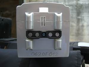

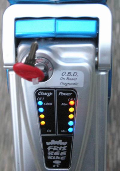

Inserito il - 12/10/2007 : 16:55:09  Mostra Profilo Invia a pixbuster un Messaggio Privato
Si si, nei miei test (e cerco di farlo solo in quell'occasione) la scarica era "fino alla fine", per avere un termine di paragone confrontabile
Ma la mia Frisbee (che appunto accetta sia batterie al litio che al piombo) ha una centralina di controllo della corrente e della tensione sul pacco-batterie medesimo,
33,16 KB
ed è questa centralina che dà il consenso di marcia alla centralina del motore (tramite due contatti aggiuntivi oltre a quelli di potenza)
31,56 KB

Inserito il - 12/10/2007 : 21:29:32  Mostra Profilo Invia a gianfrancop un Messaggio Privato
ok Pix.
ho capito tutto. Nelle batterie delle frisbee c'è un elettronica dotata di "sense" e un O.B.D vero e proprio. Avevo visto di sfuggita la batteria delle frisbee (senza far caso all'O.B.D.) ma pensavo che i quattro contatti fossero solo per distribuire meglio gli ampere verso la bici. Ecco spiegata la maggior tecnologia nelle frisbee. Nella Italwin internamente al pacco batteria ci sono solo i 3 elementi 12v 14Ah collegati in serie. niente più.
Non vorrei allora dire sciocchezze ma credo di aver fatto bene a prendere la versione Pb nella mia Italwin. Grazie Pix per la tua precisione e per le foto.
