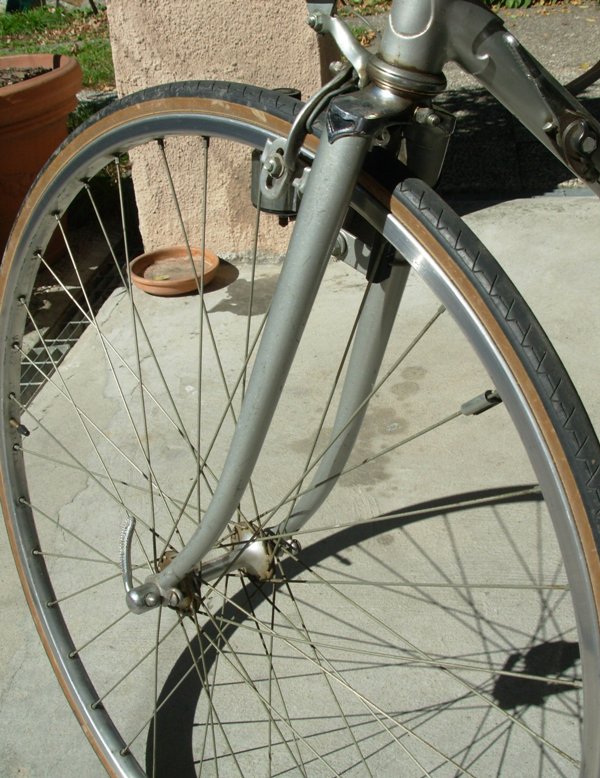

Le indicazioni di Barba 49 sarebbero ottimali in quanto utilizzerei una bici che è già adattata alle mie esigenze e a cui sono abituato. Ho fatto vedere le forcelle al ciclista che me l'ha assemblata. A suo parere pur essendo in acciaio non reggerebbero la trazione e torsione del motore. Io resterei nei limiti legali 250W 25 Km/h bastano e avanzano occorrendomi solo un pò d'aiuto. La mia velocità di crocera è ora si 12-14 km/h. quasi i 25 km/h mi spaventano.
Allego foto della forcella:

Quali kit con motore geared farebbero al caso mio?

@Sampei: Molte sono le bici commerciali con forcella in acciaio e motore anteriore, nei limiti dei 250W non si verificano cedimenti. Per la scelta del motore puoi guardare il modello Nine continent FH100 qui: www.wheelkits.it
Oppure il 250W Bafang qui: www.alcedoitalia.it Sono ambedue utenti del Forum e molto disponibili per eventuali richieste.

ciao sampei61 (ti piace pescare?) dato che per la bici puoi spendere qualcosina,il mio consiglio è di comprarne una già fatta di quelle che ti hanno consigliato oppure comprarne una moderna da kittare,quella che hai la terrei così com'è anche perchè i freni mi sembrano deboli,ce li ho anche io su una bici e devi tirare forte le leve e se vai ai 25all'ora hai una frenata lunga mentre con le bici di adesso che hanno i v-brake basta che li tocchi e ti fermi.

Ho scartato di Kittare la mia, perchè come dice giustamente Gigi35 è anche debole di freni per le velocità che potrà raggiungere. Ne acquisterò una già fatta se trovo un rivenditore in zona che mi faccia anche l'assistenza. Bh però l'ho trovato a Roma o a Firenze. Adesso cercherò la Kalkhoff in zona Milano.
