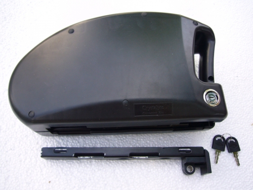

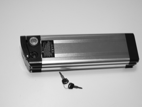

Per le batterie vorrei una soluzione al canotto per mantenere basso il baricentro, visto che con i problemi motori che ho, non sono prontissimo nelle correzioni o nelle sbandate.
Ho trovato queste sul sito www.asvea.e-cremona.it
Batteria Crystalyte Ni-Mh in contenitore rigido sottocanna della serie Journey 36 Volt. 9 Ah a 385 Euro
121,74 KB
oppure questa ioni litio 36 V 10Ah E' prodotta dalla Philion, Corrente di scarica continua max 20A, spunto 30A.
67,61 KB
I prezzi rispetto alla Ioni Litio del sito Crystalite cambiano notevolmente: 475 Euro contro 297-385 Euro della Asvea. Cambia molto la qualità?
Se avete altre indicazioni su batterie leggere le accetto volentieri.

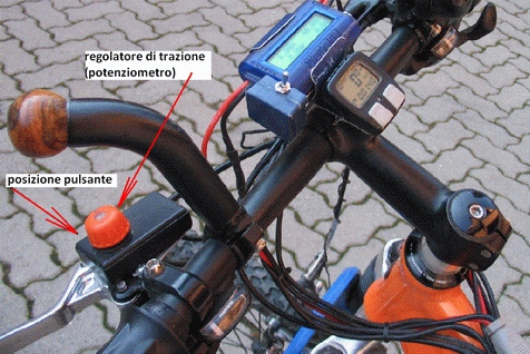

4139 Messaggi
Inserito il - 12/09/2010 : 20:54:21  Mostra Profilo Invia a giordano5847 un Messaggio Privato
Sulla mia bici ho un pulsante che mi permette avvii immediati max 6kmh (legale).
Non so se si trova in commercio, è molto utile specie se si è in partenza in salita o al semaforo se ti dimentichi di cambiare prima di fermarti.

io ho creato quel famoso pulsante intervenendo sul cavo che normalmente gestisce il manettino. basta un partitore di tensione a resistori ed il gioco è fatto ..
che io sappia in Italia è legale, come lo è sui giocattoli elettrici

4139 Messaggi
Inserito il - 13/09/2010 : 09:50:14  Mostra Profilo Invia a giordano5847 un Messaggio Privato
Sampei61 ha scritto:
#giordano5847:
mi può interessare è una bipa di serie o kittata?
E' kittata ed è legale. Le carozzine per diversamente abili a trazione elettrica non devono superare i 6kmh che sarebbe la velocità di passeggio. E' molto utile per portarsi la bici a mano sulle salite, ti accompagna ed a volte ti aiuta. Ho visto altri post dove spiegano come farlo, Io non ti posso aiutare perchè me l'ha fatto un amico
108,6 KB
Inserito il - 13/09/2010 : 10:45:56  Mostra Profilo Invia a elle un Messaggio Privato
questa della legalità o meno dell'avvio senza pedalare fino a 6 km/h è una questione dannatissima, se ne parla da anni e non se ne viene a capo (p.e. http://www.jobike.it/forum/topic.asp?ARCHIVE=true&TOPIC_ID=279 )... personalmente credo che davanti a un giudice ce la si faccia a farla riconoscere come legale, ma che il rischio di essere bloccato da un vigile ci sia... io la userei perché è molto utile e appunto credo che possa essere riconosciuta come legale, ma bisogna sapere che la cosa non è del tutto pacifica (ma ormai è una funzione implementata anche su diverse bici di alto livello vendute come legali, flyer per prima)
