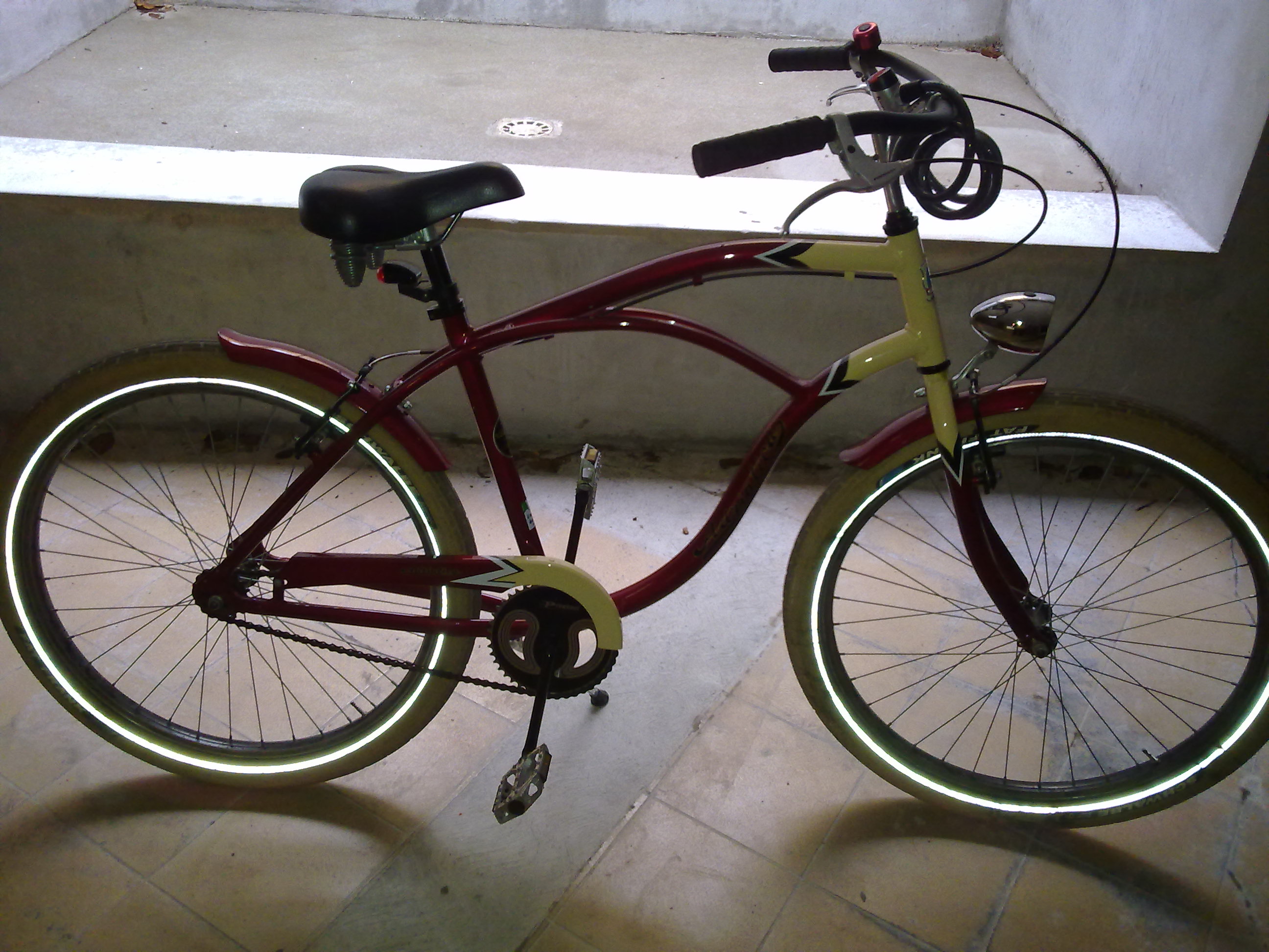

Salve a tutti, mi sono appena iscritto al forum, mi chiamo Andrea e sono di Pesaro. Vorrei elettrificare la mia cruiser marca Adriatica.
La caratteristiche tecniche della bici si trovano a questo link : http://www.cicliadriatica.it/download/pdf/BikeCollection2010_CRUISER_ALU.pdf
L'utilizzo che voglio farne è per la città, quindi tutta pianura e niente salite. Mi piacerebbe raggiungere una velocità di circa 30/35 km/h( non voglio dare troppo nell'occhio) e una autonomia di 40/45 km circa. Considerate anche che io peso 100 Kg (!!!) e vorrei far finta di pedalare.
Mi piacerebbe montare uno di quei kit completi e già cablati, meglio se con il motore anteriore .
La bici monta ruote da 26"x 2.125, ha il telaio di alluminio 7005, non ha il cambio e davanti monta una corona da 44 denti e dietro un pignone da 18 denti.
A voi esperti i consigli su marca, modelli, che tipo di motore (250W 0 500W ?) e avere anche un'idea dei prezzi.
Grazie mille.
Un saluto. Andrea

la cosa più semplice mi pare un kit nine fh154 alimentato a 48V o un kit crystal veloce (406-407) a 36V...

Ma con quei due kit che mi hai suggerito riesco a raggiungere 30/35 km/h ? e per l'autonomia ?

credo proprio di sì, chiedi conferma ai venditori specificando che per ruota da 26 (appena meno veloce)...
eventualmente potrestoi montare anche un kit posteriore nine continent 205 (avendo una monomarcia il montaggio è meno complicato)...
per l'autonomia, diciamo che è inversamente proporzionale alla velocità...
45km con pedalata simbolica non sono pochi: a seconda del motore che scegli io cercherei almeno
una 48V/10Ah o una 36V/15Ah, lifepo4 perché al piombo sarebbero molto pesanti ---

Valuterò se montare un motore front o rear. Con il kit rear non vorrei però sbilanciare troppo il peso della bici sul posteriore.
36494 Messaggi
Inserito il - 26/09/2010 : 10:38:49  Mostra Profilo Invia a Barba 49 un Messaggio Privato
@Giommo: In effetti le bici Cruiser hanno il peso molto spostato sul posteriore, le mani servono solo per guidare, quindi probabilmente un kit Nine FH154 o un piccolo Bafang anteriore (ambedue sovralimentati) potrebbero essere la soluzione ideale. Il Nine alimentato a 48V supera agevolmente i 40Km/h e il Bafang idem. Per l'autonomia quoto Elle, a 30Km/h costanti con una bici come la tua (poco aerodinamica) e senza apporto muscolare dovresti percorrere tranquillamente 45Km con una batteria da 48V-10Ah al Litio o LiFePo4.
L'unico problema è che se vuoi conservare il tuo cerchio originale (che probabilmente è anche molto largo) devi farlo smontare e raggiare sul motore che ti arriva, sostituendo anche i raggi. Non è solo un fatto di bellezza, se il cerchio che ti arriva con il kit è più stretto del tuo non riesci a registrare i freni V-Brake e resti senza freni all'anteriore. Misura il tuo cerchi e dimmi quanto è largo nella zona dove lavorano i freni, così posso dirti se è una misura compatibile con quelli del kit.

Ho appena misurato la larghezza del cerchio ed è (circa) 25 mm.
Spero non ci siano problemi con i freni .
36494 Messaggi
Inserito il - 29/09/2010 : 21:29:08  Mostra Profilo Invia a Barba 49 un Messaggio Privato
I cerchi che vengono forniti con i kit sono larghi proprio 25mm ed hanno il canale interno di 19mm (622x19) quindi, se hai misurato bene, non dovresti avere nessun problema, nè con i freni nè con il copertone. Al limite avrai bisogno di riposizionare i tacchetti dei freni rispetto al bordo, visto che i cerchi a doppia parete dei kit sono fatti in maniera diversa...
