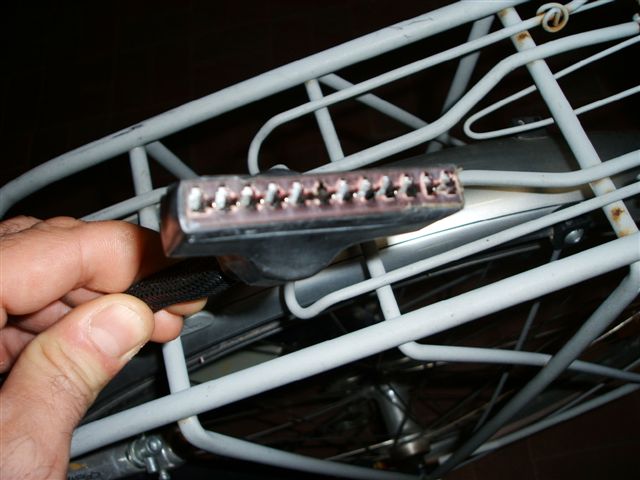

Ad un mio amico è stata regalata una bici elettrica, una Oxygen, usata quel tanto che basta per risultare introvabile il caricabatteria (se si chiama così, sono un ignorante in materia).

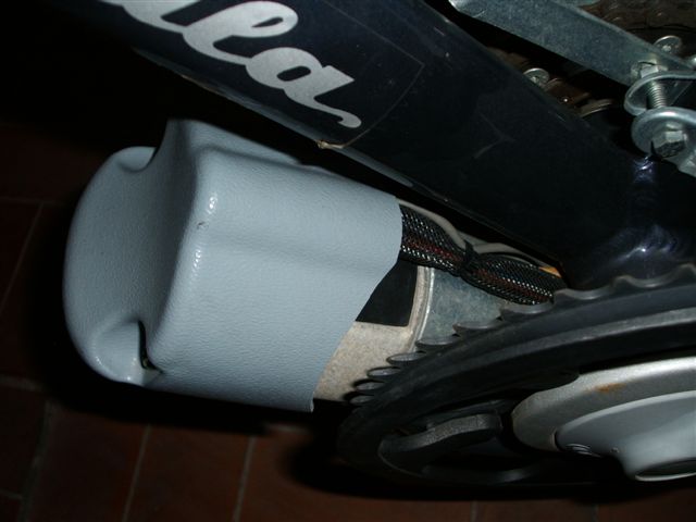

Credevo che la batteria fosse removibile, ma in realtà c'è un cavo che parte dal motore con alla fine una presa orizzontale che sembra quella seriale delle vecchie stampanti.
Quindi temo che senza il giusto trasformatore/caricabatteria, il mio amico è destinato ad avere una fantastica bici classica da 25 kg.

no, gli attacchi non sono universali: può darsi che qualcuno qui ricordi qual è quello della oxygen ma la miglior cosa sarebbe fare una po' di foto dei particolari e postarle qui... sono d'accordo che, se non è costata nulla e sta bene, la si rimetta in marcia - c'è comunque poco da spenderci... direi che non ci vuole molto ad adattare un caricabatterie non originale - però qui appunto è meglio aspettare i 'tecnici', che compaiono più spesso verso il crepuscolo...

Ok, Elle, attendiamo l'esperto e valutiamo anche l'ipotesi di adattare qualcosa in modo un pò rudimentale, tanto in garage c'è il salvavita.
La foto allo spinotto è un'ottima idea.

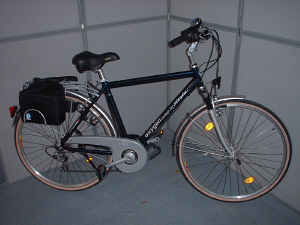

navigando qua e là ho trovato su un sito inglese, pedalpower.com, la foto di una bici che sembra proprio la mia Allegata). Leggendo tra i vostri messaggi temo di aver capito che l'accrocco nero che vedo sul portapacchi posteriore sono le batterie.
In tal caso, nella mia bici le batterie non ci sono, per cui dovrei ricomprarle. Magari, se non costano un occhio, meglio così, mi scelgo le più adatte. Allora il misterioso cavo altro non era che il collegamento tra le batterie e il motore. Rimane il problema del caricabatterie (e ovvamente delle batterie stesse).

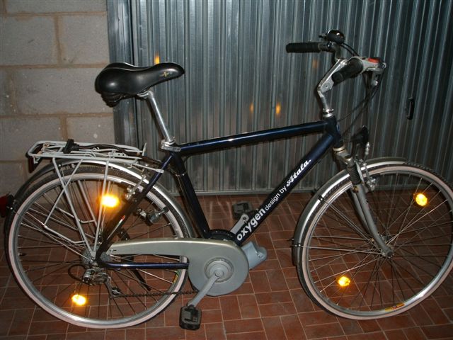

Non saprei cosa dire, mancano le foto dei dettagli...

Ci sono, ci sono: ma appunto necessitano foto del connettore e magari della bici
Poi due piombo da 12Ah e il caricabatterie si trovano senza eccessivi problemi e per il connettore sicuramente "ci possiamo fare qualcosa"
A cambiare tutto l'impianto e il motore si fa sempre a tempo

2) l'attacco motore/batterie si rifà previa foto

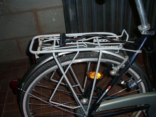

bisogna aggiungere anche le sacche per le batterie (foto del portapacchi prego) e un po' di manualità per fare le connessioni - o un elettrauto di fiducia

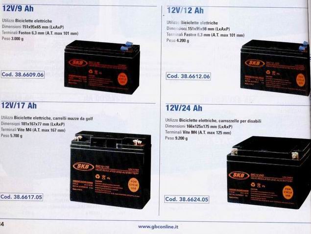

Inserito il - 19/10/2007 : 00:48:29  Mostra Profilo Invia a pixbuster un Messaggio Privato
Pant pant .... sono arrivato anch'io
Il mio negozio preferito è la GBC che ha molti punti vendita a Roma e dintorni (molti con il nome GPL-elettronica)
Puoi scegliere il più vicino cercandolo sul loro sito www.gbconline.it
Hanno batterie per uso "ciclistico" (la più indicata mi sembra quella a 12Ah, salvo le dimensioni)
e caricabatterie per i 24V

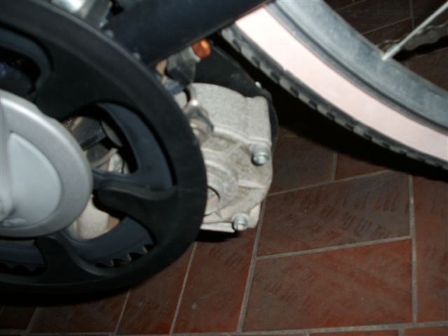

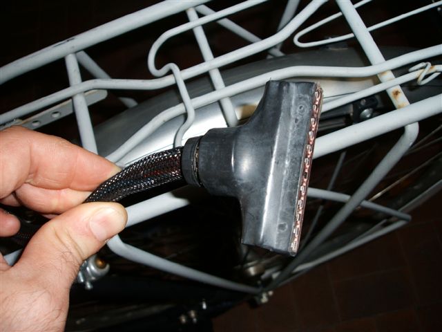

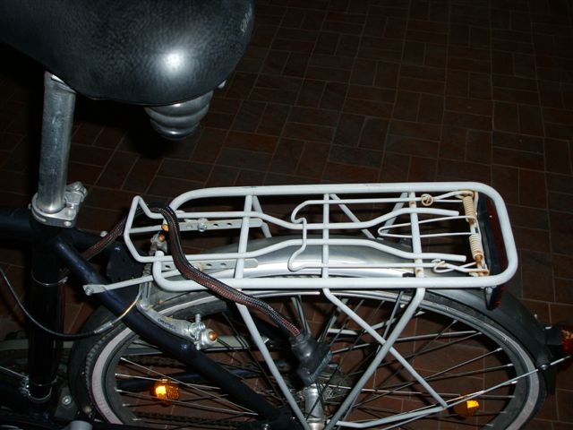

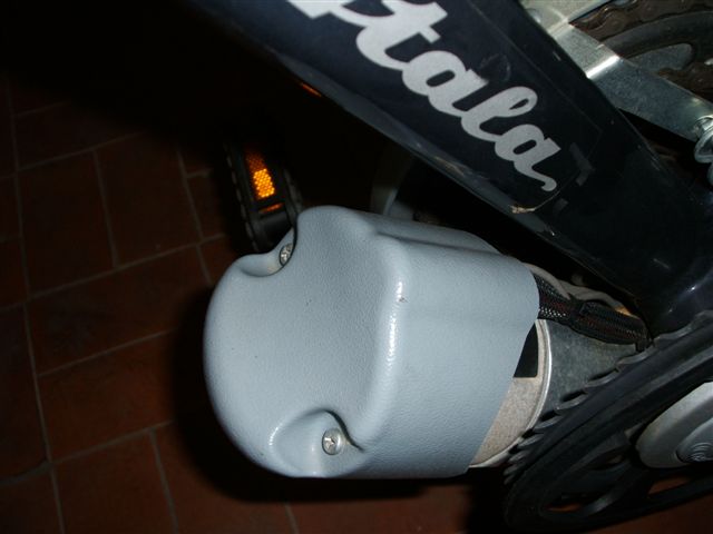

francesco9
9 Messaggi

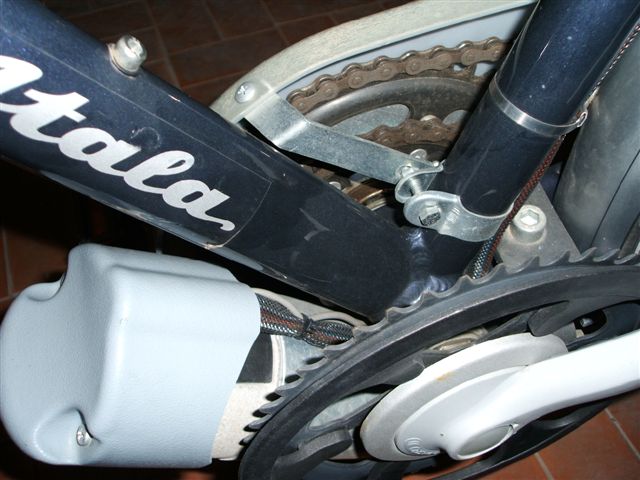

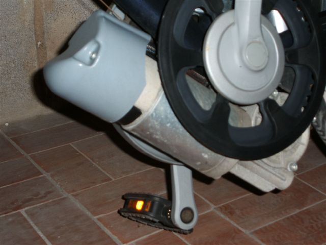

Inserito il - 05/11/2007 : 09:49:46  Mostra Profilo Invia a francesco9 un Messaggio Privato
Un saluto a tutti gli elettropedalatori.
Mi scuso per l'enorme ritardo, ma sono stato spesso fuori sede per lavoro e ho trascurato il progetto bici elettria con cui vi ho ammorbato. NOn ho fatto grossi passi avanti. In realtà ho seguito il vs consiglio e sono andato da Diesse elettronica a via Accademia degli Agiati. Io avevo poco tempo e l'addetto poca voglia di starmi a sentire. Mi ha comunque detto che le battere ci sono (pesano un accidenti) e in effetti sono come quelle che Pixbuster ha inserito.
Restano 2 problemi:
1. L'amico non ha il caricabatterie e mi ha consigliato di rivolgermi a un rivenditore di bici elettriche
2. Come faccio a collegare le batterie con il cavo di alimentazione che la bici ha in dotazione? Non si capisce dove inserire lo spinotto (astenersi da inserire suggerimenti volgari, please)

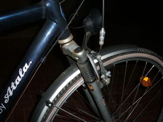

Però ho fatto un po di foto che inserisco.
MI appello ancora al vostro sapere e alla vostra disponibilità.
Ditemi che cacchio devo fare.
Grazie in anticipo e saluti a tutti

Inserito il - 05/11/2007 : 10:22:10  Mostra Profilo Invia a elle un Messaggio Privato
ma dov'è la centralina in questa bici? è vero che spesso i motori centrali ce l'hanno "embedded" ma quello spinotto mi sembra un po' eccessivo per le sole batterie...
matteo59
543 Messaggi
Inserito il - 05/11/2007 : 15:02:24  Mostra Profilo Invia a matteo59 un Messaggio Privato
Si è quello che penso anche io , pare che manchi la centralina , troppi contatti nello spinotto per essere solo quelli della batteria.Ma pensandoci bene potrebbe essere possibile che la centralina sia integrata e quindi tutti quei contatti possono essere diretti ai freni al pas all'acceleratore a manopola e alla batteria.Ma comunque secondo me non è semplice indicarti come risolvere questo problema .
Modificato da - matteo59 in data 05/11/2007 15:56:07
Inserito il - 05/11/2007 : 15:56:54  Mostra Profilo Invia a elle un Messaggio Privato
spero che ci sbagliamo matteo, forse la foto non è chiara - altrimenti a francesco non resta che rimotorizzare la bici: con un nine se vuole risparmiare o con un microbike se vuole il tutto su un piatto d'argento... mettersi alla ricerca della centralina può non valere la pena
matteo59
543 Messaggi
Inserito il - 05/11/2007 : 16:29:55  Mostra Profilo Invia a matteo59 un Messaggio Privato
certo speriamo , si dovrebbe vedere dove vanno a finire tutti quei fili collegati ai contatti dell spinotto , e per questo bisogna smontare , tranne se esiste uno schema elettrico dei collegamenti di questa bici e allora questo si potrebbe evitare
carlo n
3481 Messaggi
Inserito il - 05/11/2007 : 16:36:57  Mostra Profilo Invia a carlo n un Messaggio Privato
Messaggio di Claudio
Tra l'altro questo problema della mancanza dell'aggeggio credo che sia la ragione dell'inaspettato omaggio.
C'è tra voi un'anima contemporaneamente pia e competente che può dirmi dove cercare il magico aggeggio salvavita (la sua, perché pesa parecchio)?
Sei di Roma, vero?
Proprio stamane parlavo dell'oxygen con un venditore Atala.
E' il biciaio che sta alla fine della pista direzione nord,
in Via del Ponte di Castel Giubileo al n. 29. tel . 06/3328241
Lui può farti avere i pezzi originali, incluse ovviamente le batterie
al piombo, che peraltro mi pare siano economiche.
