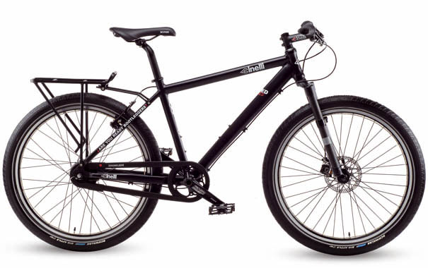

Nota dolente: i kit al momento non sono disponibili dato che all’Asvea mancano alcuni componenti fondamentali, come il controller… arriveranno i primi di dicembre… in teoria ho più tempo per scegliere la bici, in pratica invece mi devo spicciare dato che le Cinelli Naked Rats 2007 stanno finendo anche dal produttore, e saranno sostituite dal modello 2008, di cui vi allego una foto per la comune goduria

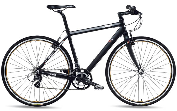

Avevano da vedere in esposizione questa Cinelli
76,33 KB
E' la HoyHoy! Rats, con ruote da 28. Una stradale con manubrio dritto, a 698. Ci ho fatto un pensierino, ma le ruote da 2,35" della Naked mi attirano troppo...
