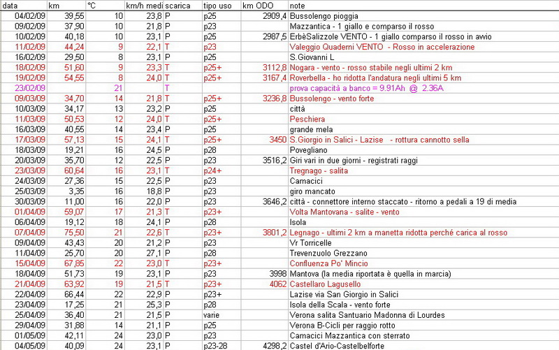

cose che contano parecchio sono:
la temperatura della batteria, se fredda rende parecchio meno, è normale
il peso conta molto, non dimenticare la pressione delle gomme 3 atm anteriore, 3.5 posteriore
La bici è scorrevole?
Qui, ci sono delle temperature piuttosto rigide,tengo la bici in garage -4.5°C e noto parecchio differenza di autonomia e la batteria che un certo punto "precipita"
Attualmente esiste "Dr Frisbee" un computer che permette di fare un analisi completa della batteria e della bici, costa un botto e quindi non tutti venditori hanno già questa macchina in dotazione.
La garanzia sulla batteria della Frisbee/Dinghi e 100% durante i primi 6 mesi, poi la percentuale si abbassa, direi che c'è una certa logica in questo, batterie con l'utilizzo si deteriorano.
Finora ho avuto soltanto un caso di batteria difettosa, dopo verifica a Bolzano, è stata sostituita senza alcun problema, da quel lato ritengo che c'è una politica corretta.
Molti rivenditori forniscono una bici di cortesia in modo che il cliente non rimane a piedi.

La cosa che da da pensare è il fatto che la spia della batteria non passi mai sul rosso prima che la bici smetta di funzionare, quindi il problema non sembra dovuto alle batterie.
Potrebbe essere la centralina con il cut-off regolato male, che invece di staccare intorno ai 30-32V taglia l'alimentazione molto prima che la batteria sia completamente scarica.

Il problema è che con la batteria Pb non c'è cut off, se la litio si stacca da sola (bms), con la batt. pb puoi andare ancora un bel pò con la spia rossa accesa, potrebbe essere un elemento delle batt. che precipita, la batteria al Pb, si sà ha la capacità dell'elemento peggiore...una batteria di cortesia o una prova capacitiva e il mistero è risolto per conto mio.

Inserito il - 11/01/2011 : 00:18:17  Mostra Profilo Invia a pixbuster un Messaggio Privato
Unodipalermo, l'autonomia è un parametro difficile da conforntare, ma se il tuo percorso è in prevalenza pianeggiante, se non hai mille stop&go, se la temperatura esterna non è sotto ai 10 gradi e se la bipa è in ordine, quel valore è piuttosto scarso
Sulla tua frisbee ci sono i led dell'amperometro: dovresti viaggiare prevalentemente con i soli due led blu accesi e occasionalmente col primo arancio e così i 50 km li fai (si regola il manettino per trovare il giusto compromesso fra quello che eroga il motore e quello che ci metti tu)
Hai notato quanto assorbivi nel tuo test?
L'indicazione della carica residua è sempre piuttosto approssimativa perchè indica la tensione e non la vera capacità rimanente
Questa indicazione per il piombo è abbastanza realistica ma lo è meno per il litio che ha una curva di tensione che rimane costante e poi crolla improvvisamente
(per questo si parla di usare di più il contachilometri che le spie: è sicuramente più affidabile)
I led sul manubrio servono per la diagnostica e dicono solo se la centralina ha rilevato la pedalata (led verde) se è attivo il selettore "auto" (quello giallo) e se la centralina è andata in cut-off per la tensione troppo bassa (rosso): quelli da guardare sono i led sulla batteria; è normale che in marcia si accenda fiocamente solo il primo led verde (si vede meglio di sera )
Io di solito viaggio a 25km/h aiutando modestamente con i pedali e perciò tenendo parzializzato il manettino; i miei percorsi sono prevalentemente extraurbani e con pochi saliscendi ; ecco un tipico delle mie percorrenze con una litio da 10Ah
188,15 KB
p23 p25 p28 vuol dire che ho impostato il manettino a 23-25-28km/h e che ho aiutato con i pedali (circa come viaggiare a 18km/h con una muscolare)
il + significa che avevo a bordo anche una seconda batteria (con relativo peso perchè era una piombo)
la scarica T vuol dire totale (e i dati sono in rosso) mentre P significa parziale
I dati sono relativi ad un periodo fresco come penso possa essere adesso da te

Un piccolo trucco è quello di trovare una posizione del manettino che ti consenta di arrivare al limite dello stacco motore.
Questo evita un certo andare-staccare-riprendere che aumenta di sicuro il consumo.
Un'altro trucco è quello di mantenere una pedalata la più rotonda possibile, senza strappi e quindi anche senza frequenti lascia e prendi.
E' preferibile utilizzare un rapporto del cambio che ti faccia "sentire la strada", perchè è solo in questa condizione che si da aiuto con i pedali.
Se utilizzi un rapporto molto corto e vai praticamente a vuoto, il movimento avviene solo per il tramite del motore con conseguente aumento dei consumi.
Infine, quando sei al semaforo evita di tenere premuti i freni e contemporaneamente esercitare pressione sui pedali.
Utilizza questi accorgimenti e rifai la prova di autonomia.
edgar
Olympia - BBS + EVO 13AH
Atala 2 8fun bpm 350w cod 14
Inserito il - 12/01/2011 : 00:18:47  Mostra Profilo Invia a pixbuster un Messaggio Privato
Concordo con Edgar (salvo sul fatto che al semaforo non si debbano tenere premuti i pedali perchè non essendoci sensore di sforzo ed essendoci invece i micro di cut-off sui freni, il motore non si avvia)
I dati che hai citato sono corretti ma si riferivano ad un'altra Frisbee che andava più lenta anche se a tutta manetta di quelli che ho messo nella tabella
Concordo che l'autonomia che hai ottenuto è molto bassa se come dici non ci sono forti salite ne troppo frequenti stop&go
