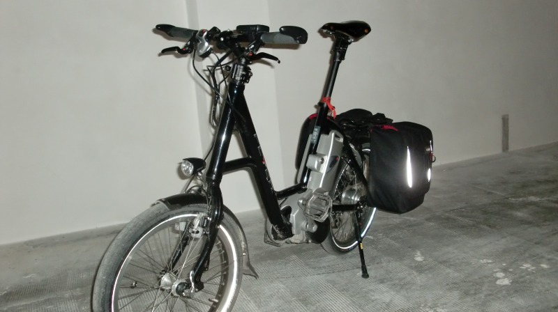

Si job, la mia monta 20x2,15. Credo si possono montare anche le 2,35 aggiustando un po i parafanghi o meglio ancora, come voleva fare mio figlio, togliendoli direttamente.
141,97 KB
La i:sy al momento è la mia preferita, la uso in ogni situazione sopratutto come "cargo" ci ho messo due generosi borsoni dietro che mi lasciano il portapacchi libero per caricarci oggetti pesanti, l'altro giorno sono tornato dal supermercato che sembravo un cinese equilibrista. Nelle borse c'erano il contenuto di due buste della spesa, agganciato centralmente nel manubrio davanti un'altra borsa con cose leggere e nel portapacchi una confezione di acqua minerale, un fustino di detersivo e un panettone. Ho dovuto fare attenzione in salita perché la i:sy già di suo tende ad impennare se si spinge forte sui pedali anche in pianura.
Eccola con qualche piccola modifica che ho fatto: sella in cuoio (posizionata in avanti in confronto a quella originale) e manopole con bar end
124,99 KB

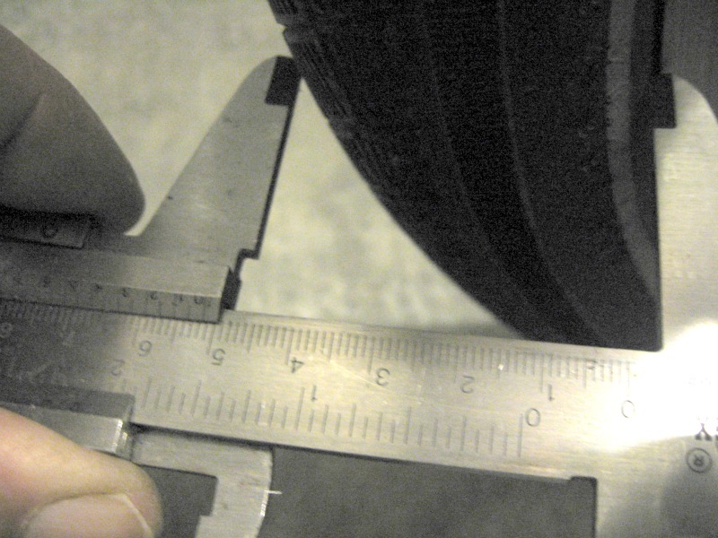

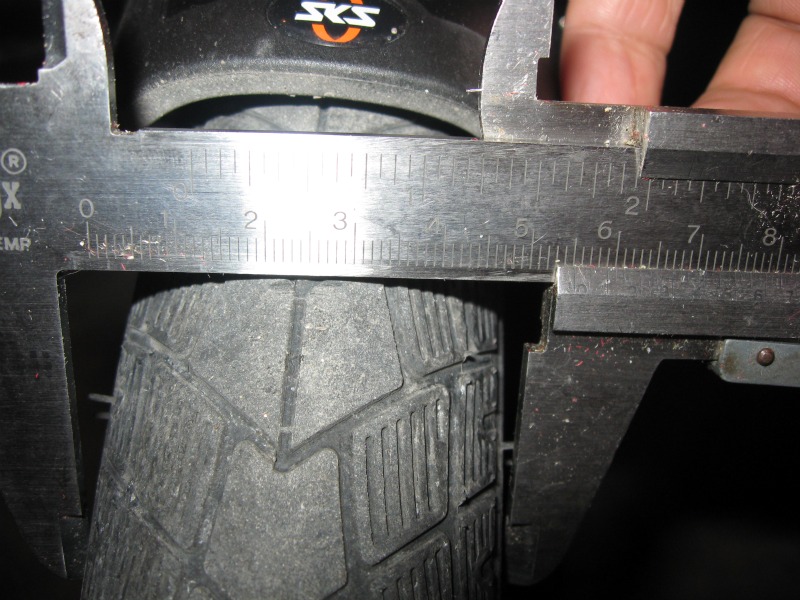

Ti vorrei chiedere un favore (prima che io faccia un altro pasticcio) Potresti misurare le seguenti quote delle tue 2.15? Mi sarebbero davvero utilissime.
1) altezza del pneumatico gonfio (dal bordo del cerchio al battistrada)
2) larghezza del pneumatico gonfio (da parte a parte della sezione orizzontale del pneumatico)
Grazie!
Know your machine...
antonio
1414 Messaggi
Inserito il - 09/01/2011 : 12:22:08  Mostra Profilo Invia a antonio un Messaggio Privato
La larghezza del mio pneumatico 20x2,15 è di 5,5 centimetri e l'altezza di 5,15 centimetri. Per l'altezza tieni presente che è un po consumato.
Misura della larghezza

Misura dell'altezza

Inserito il - 09/01/2011 : 13:10:11  Mostra Profilo Invia a gigi35 un Messaggio Privato
professionalissimo antonio,addirittura con il calibro
