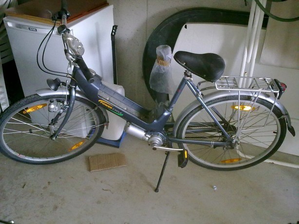

Regalo questa bici a chi mi aiuta a risolvere il problema della mia batteria Dinghi sport.
E' perfetta manca solo la batteria!

non vorrei dire stupidaggini, ma l'attacco del motore mi sembra simile a quello dell'aprilia. puo' essere?
che bici e'?
si possono avere foto piu specifiche del motore?
solo bici muscolare

La bici è una power cycle della merida. E' ferma solo perché non sono più riuscito a trovare la batteria.
Ora mi ritrovo con una dinghi sport (13 mesi garanzia persa perché modificata), faccio solo 14 km con una litio 12 ha e mi si carica in 2 ore contro le 5 previste. Ora chiedo aiuto per non spendere un capitale e cedo la mia prima bici a favore della dinghi.
Se servono ancora altre foto ditemelo, però ricordatevi che io sto in Lombardia.
