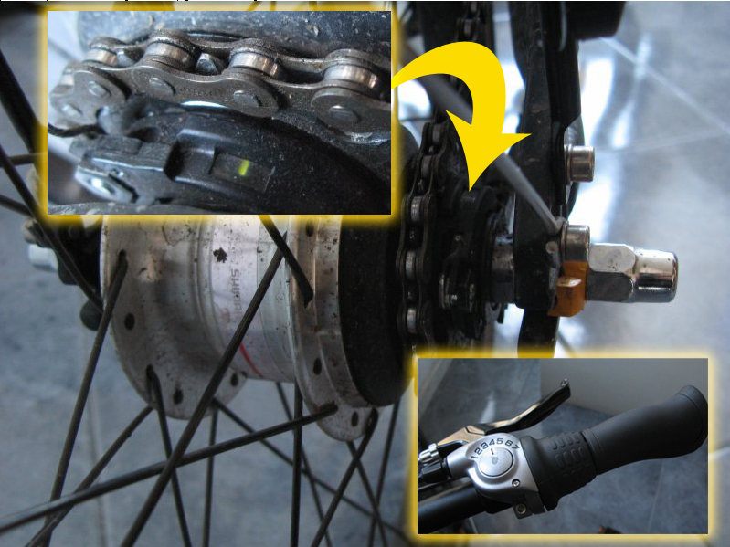

Da circa 15 giorni sono il possessore di una bici Flyer T8 grigia con i parafanghi neri comprata usata a Lugano. La Bici era praticamente nuova un anno di vita e 400 km all'attivo. Sono molto contento dell'acquisto perche' questa e' la bici che mi serviva in quanto io abito in una citta', La Spezia ,circondata da colline e la bici come sapete va molto bene in salita.
Dopo questa premessa vorrei chiedere agli altri possessori di questa bici presenti sul forum se e' normale sentire a volte un piccolo scatto quando si inizia la pedalata e questa va a vuoto perche' la bici ha una velocita' superiore a quella che i pedali le avrebbero impresso.Penso che il problema se di problema si tratta sia nel cambio in quanto tale scatto si avverte anche a motore spento. Il difetto non e' fastidioso ma ho paura che sia dovuto a una cattiva regolazione dei meccanismi e possa usurarli.

Prova a vedere se il cambio è regolato bene. Con la quarta marcia inserita, le linee gialle devono essere allineate. Se così non risultasse, prima di passare alla regolazione , guarda se la guaina è uscita dalla sede.
scusa ma non riesco a capire dove sono le linee gialle non so se perche' non riesco a visualizzare le immagini che mi hai mandato
ciao
Inserito il - 16/02/2011 : 15:34:01  Mostra Profilo Invia a elle un Messaggio Privato
prova questo link: http://image.forumfree.it/3/4/3/8/2/9/4/1265498249.jpg

Inserito il - 16/02/2011 : 20:49:45  Mostra Profilo Invia a pgg un Messaggio Privato
Mi dispiace ma non riesco proprio a visualizzare le foto e non capisco perche'
antonio
1414 Messaggi
Inserito il - 16/02/2011 : 20:55:51  Mostra Profilo Invia a antonio un Messaggio Privato
943,11 KB
Con la quarta marcia inserita ci sono due linee gialle che devono coincidere

ors finalmente sono riuscito a vedere la foto.Domani verifico l'allineamento poi ti dico.

Inserito il - 17/02/2011 : 09:52:46  Mostra Profilo Invia a pgg un Messaggio Privato
L'allineamento va bene , ripeto lo scatto e' appena percettibile quindi o e' una cosa normale ma lo dovrebbe fare anche la tua oppure sono i cuscinetti .La faro' vedere alla prima occasione dove l'ho comprata.
