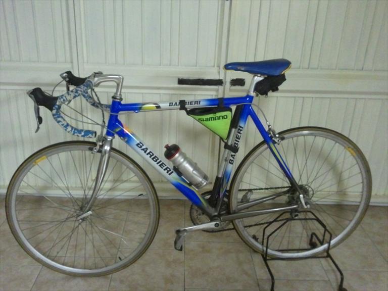

Ciao a tutti, dopo molte elucubrazioni ho deciso di elettrificare la mia bellissima quanto poco usata bici stradale per compiere (durante la bella stagione) i 20 km che mi separano dal posto di lavoro.
Ho dalla mia la fortuna di lavorare in una zona di montagna incantevole quindi niente traffico etc....
Ho visto i kit di BionX e mi piacerebbe un sacco una soluzione di questo tipo, qualcuno può consigliarmi nella scelta e magari nell'installatore, sono disposto a spendere fino a 1000 €
grazie a chi vorrà aiutarmi

Si e' una bici da corsa
ecco la foto
57,06 KB
Inserito il - 13/03/2011 : 21:20:56  Mostra Profilo Invia a elle un Messaggio Privato
sì, di più economici ce ne sono tanti... se siano più efficienti forse dipende da cosa ci vuoi fare
spiega allora un po' meglio il tuo percorso, magari anche con un google maps o un salite.ch se ti va, o se no comunque con un po' di dati sulle pendenze, e facci vedere qual è la tua bici [:)

Ciao elle la foto l'ho messa,
il percorso sono 25 km che già percorro nella bella stagione con un mio collega c'è una fortissima salita perché si deve superare una valle e poi tutto falsopiano, di contro il ritorno e tutto discesa.

ti ho ridimensionato il... lenzuolo!
ora vediamo cosa consigliano i kittari esperti... puoi confermare che la forcella è in acciaio? e il cambio quanti rapporti ha? la fortissima salita la fai anche a pedali e in che rapporto?
Inserito il - 13/03/2011 : 22:23:28  Mostra Profilo Invia a jumper un Messaggio Privato
Consiglio primario: desisti, la filosofia della bdc e' l'opposto di quella della bipa, per rendere comoda quella bdc dovresti cambiare tanti pezzi che converrbbe partire da una mtb o una citybike
Consiglio di scorta: monta un bafanghino sovralimentato a 36V , con batterie li-po da modellismo da 8Ah; anteriore si fa subito e facile, posteriore ha qualche vantaggio ma dovrai sostituire il cambio dato che l'attacco e' a vite.
Perche' il bafanghino invece che un gearless? Per sfruttare la ruota libera.

Ma io sono abituato alla scomodita della bici da corsa, non mi interessa renderla piu comoda, si il forcellone e' acciaio
