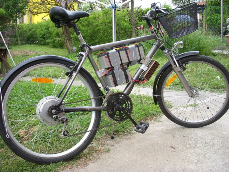

I primi esperimenti li ho fatti circa 4 mesi fa dopo aver recuperato una cinesona scassatissima da un amico che non la usava piu. Dopo piccolo restauro, saldatura telaio crepato, riparazione e modifica centralina (aggiunto circuito pas fatto in casa per pilotare l' ingresso acceleratore originale) etc etc finalmente la prima bipa a mia disposizione!

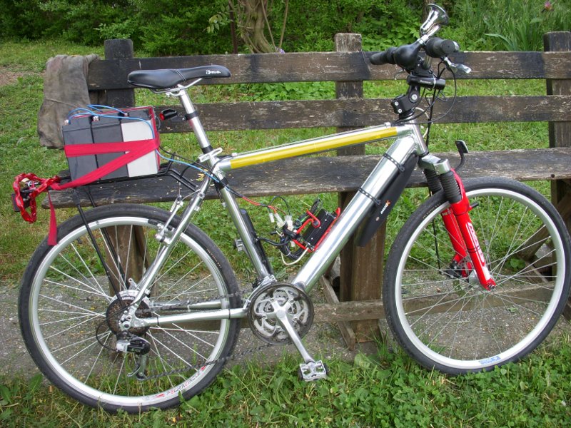

Ma non mi piaceva il telaio, rapporto singolo troppo corto (pedali a frullino a 20 Km/h) e mi e' capitato un telaio mtb da isola ecologica......
Sperando che nessuno abbia una crisi epilettica guardando il "ferro" ecco qui il risultato finale (si fa per dire)...

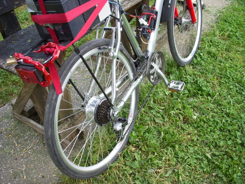

Almeno cosi' ho una corona che mi permette di pedalare anche un po'...

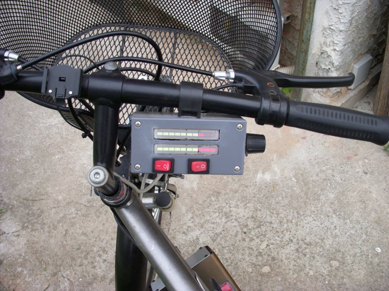

Notare la "finezza" del controllo stato batteria e selezione assistenza moooolto finito.

Si, per i piu' attenti confermo, la ruota anteriore e' da 24 con la forcella originale della cinesona adattata sul telaio mtb, quella posteriotre e' richerchiata nuova sul motore veccho.
