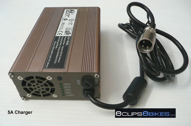

@Imayoda
Questo è il mio charger non so se è educato? Viene dall'Inghilterra

imayoda
2826 Messaggi
Inserito il - 08/05/2011 : 01:43:44  Mostra Profilo Invia a imayoda un Messaggio Privato
probabile lo sia
ti spiego, le cellone richiedono bilanciamento lungo.. ma lungo lungo... quindi il charger deve essere capace di mandare quei pochi mA per lungo tempo dopo la fine della ricarica per così dire "ventilata" (ad alta potenza)..
non dovrai bilanciare sempre.. ma quando lo farai deve avvenire senza intoppi.. i problemi delle headway son proprio la grande differenza tra celle e cella, e lo sbilanciamento che col tempo ne consegue se scarichi a molti C

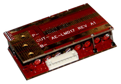

Caris
211 Messaggi
Inserito il - 10/05/2011 : 23:55:56  Mostra Profilo Invia a Caris un Messaggio Privato
Daniele Consolini ha scritto:
che in Italia sono arrivati molti BMS difettosi spacciati per buoni.
I cinesi scorretti vendono tutto, anche quello che non funziona, tanto stanno talmente lontano che nessuno si lamenta.
I signalab, che sono resistivi li fa Ping Battery, azienda seria.
Io ho preso questo che ne dici??? Non so se è cinese..probabile
Qui sul forum anni fa li vedevo come i migliori per farsi i pacchi batteria.
Come faccio a capire se il Bms non funziona bene?

Inserito il - 11/05/2011 : 08:46:19  Mostra Profilo  Visita l'Homepage di Daniele Consolini Invia a Daniele Consolini un Messaggio Privato
Il BMS capacitivo funziona ed è un bel prodotto se è testato.
C'è un'azienda italiana che lo usa sulle 38120 da tempo e dopo tante peripezie sono riusciti ad avere materiale di prima scelta, cioè che funziona (loro di batterie ne fanno tante e c'è bisogno di costanza!)
Il BMS capacitivo ti accorgi se ha dei problemi perchè quando è rotta la sezione di bilanciamento mette in corto le celle tramite i cavi di bilanciamento.
Tradotto: ti si fondono i cavi di bilanciamento o ti si sfiamma il BMS.
Purtroppo sul forum ci sono tanti esempi di BMS capacitivi difettosi, ma se non ricordo male,
sono tutti venduti da un sito asiatico che propone materiale a basso prezzo.
Non voglio fare terrorismo, anche perchè pare che il rivenditore di Caris sia serio e non un cinesazzo strano, quindi ti puoi rivalere sul fornitore in caso di problemi.
Mi raccomando il procedimento di cablaggio, se hai dubbi, chiedi e non andare a caso.
@uuuyea: perchè credi che i battery monitor siano una soluzione funzionale? non hai nulla di nulla. Mancano l'HVC, il bilanciamento e la protezione da cortocircuito. Praticamente nessun BMS. C'ero anche io quando ci sono stati problemi con i capacitivi, quindi da un certo punto di vista capisco la scelta radicale di caricare con un charger da modellismo
e non aver alcuna protezione, se non un avvisatore acustico, ma personalmente la trovo una soluzione parziale che obbliga a stare sempre attento.
Un poco come decidere di non indossare i pantaloni perchè quando ne hai preso un paio ti erano stretti.
Anche io ho consigliato un BMS di altro produttore, ma solo perchè ho esperienza con signalab,
ma i pacchi 38120 industriali sono quasi sempre associati a BMS capacitivi, che però non sono i rimastoni scartati della produzione capitati a sfortunati utenti ignari.

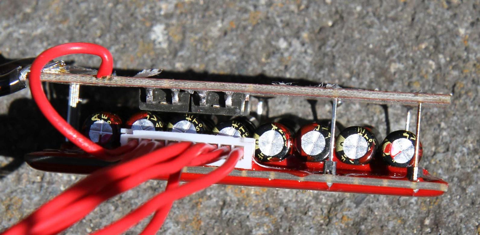

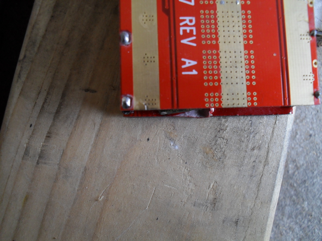

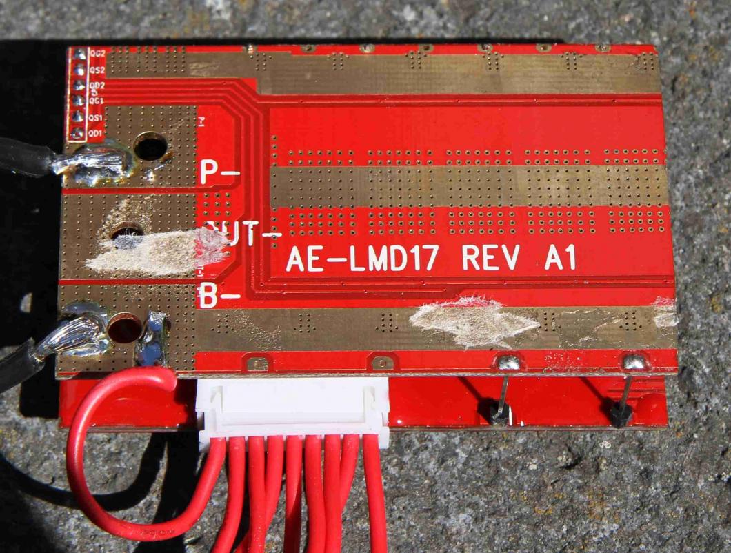

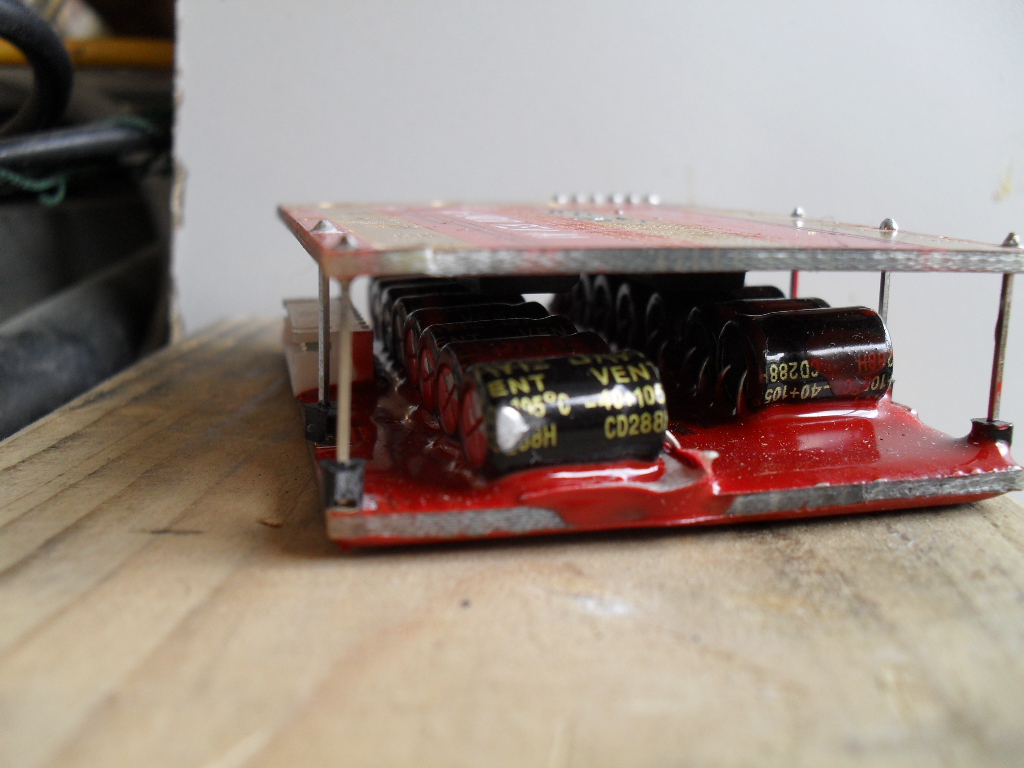

E' arrivato il Bms Capacitivo da www.greenmoving.it
594,2 KB
600,88 KB
604,55 KB
Torpado Pieghevole Alluminio 20" -Cyclone 3 chainwheel - Cycle Analist S.A.
Caris
211 Messaggi
Inserito il - 19/05/2011 : 21:42:14  Mostra Profilo Invia a Caris un Messaggio Privato
NO COMMENT
qui proprio ci hanno passato sopra con la sega circolare
Caris
211 Messaggi
Inserito il - 20/05/2011 : 01:17:41  Mostra Profilo Invia a Caris un Messaggio Privato
Uno uguale di un'altro utente si vede la notevole differenza sul lato destro che questo non è stato molato o tagliato ci saranno due millimetri in più di piastra e il condensatore è più al riparo..
