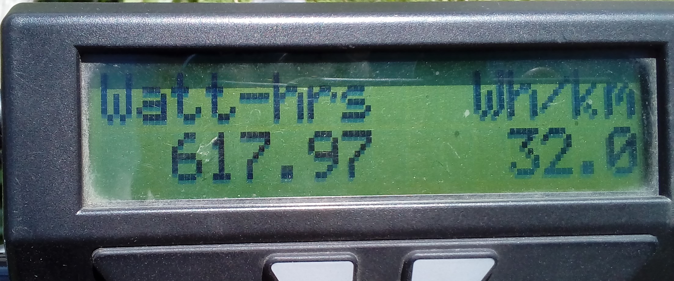

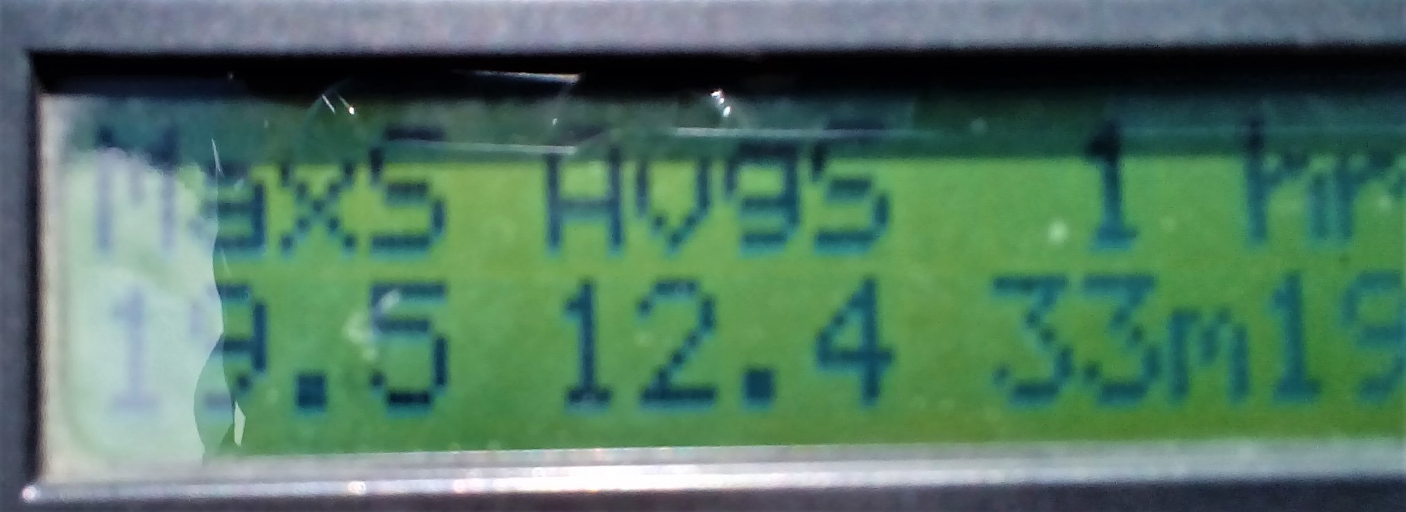

Se può interessare riporto i dati di consumo della mia ebike sulla salita al Rocciamelone
Abbiamo consumato 13,32 Ah/617Wh, con un consumo medio di 32 Wh/km ad una velocità media di 12,4 Km/h, ma questo dato è poco significativo se comparato alle possibilità di una vettura elettrica che utilizza un sistema di trazione molto più sofisticato (il mio hub gearless non ha certo lavorato in condizioni di grande efficenza). Ricordo che per questa salita viene fornito il dato di pendenza media del 9,9%. La salita è di 19 Km. La massa totale è intorno ai 100 Kg.
Consumo in salita:

Velocità media:
276,35 KB

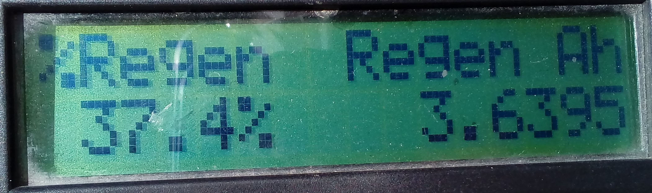

Recupero in percentuale:
480,25 KB
Il sistema di recupero relativamente rudimentale utilizzato in un kit di trasformazione si arriva al 37,4%: Non ho idea di quanto una sofisticata vettura elettrica possa risparmiare in un percorso saliscendi. Sicuramente fa molto meglio.
