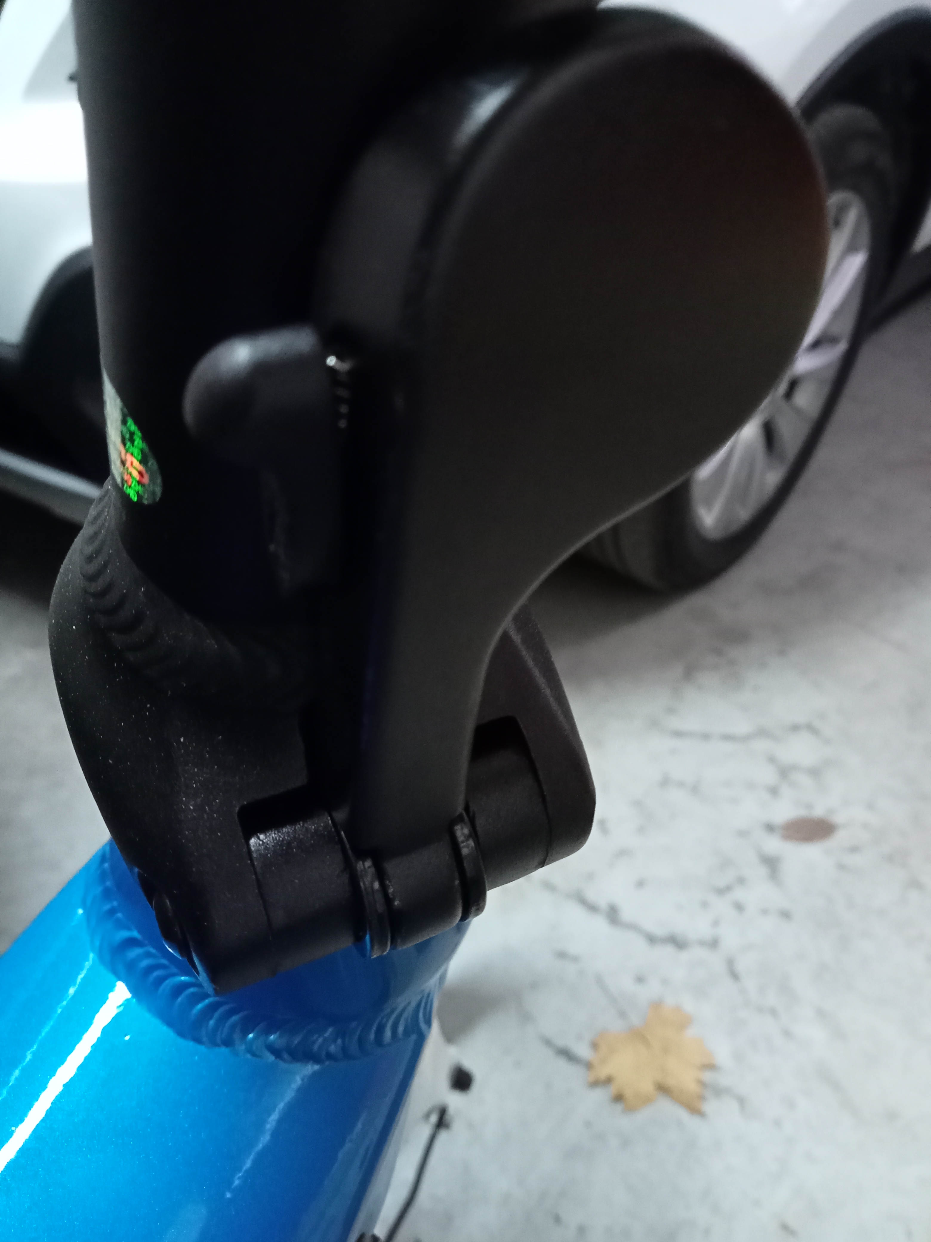

Saluti a tutti, ho acquistato su amazon la bici Aurotek Sintra. Dato che non sono un esperto di biciclette volevo sapere se é possibile raddrizzare verso la sella il canotto del manubrio (allego foto)

non si riesce a capire se quel morsetto sotto abbia qualche regolazione,in teoria TUTTI i morsetti da manubrio hanno dell brugole con cui smollarli,fare la posizione sul millerighe e poi richiuderli.
Dovresti fotografare il morsetto perchè a occhio mi sembra che sia inclinato in avanti e quindi o c'è un errore madornale di montaggio o sicuramente è regolabile

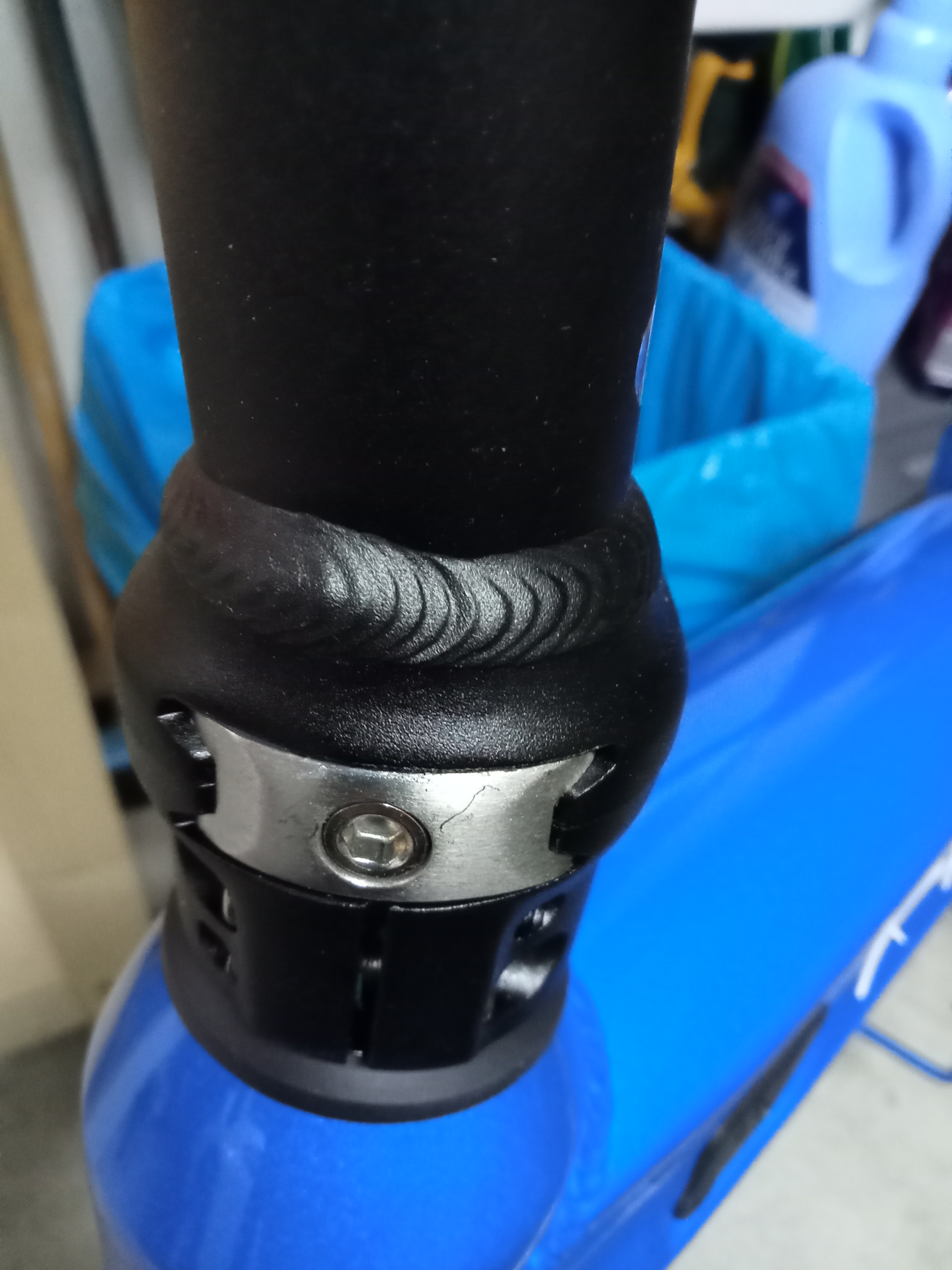

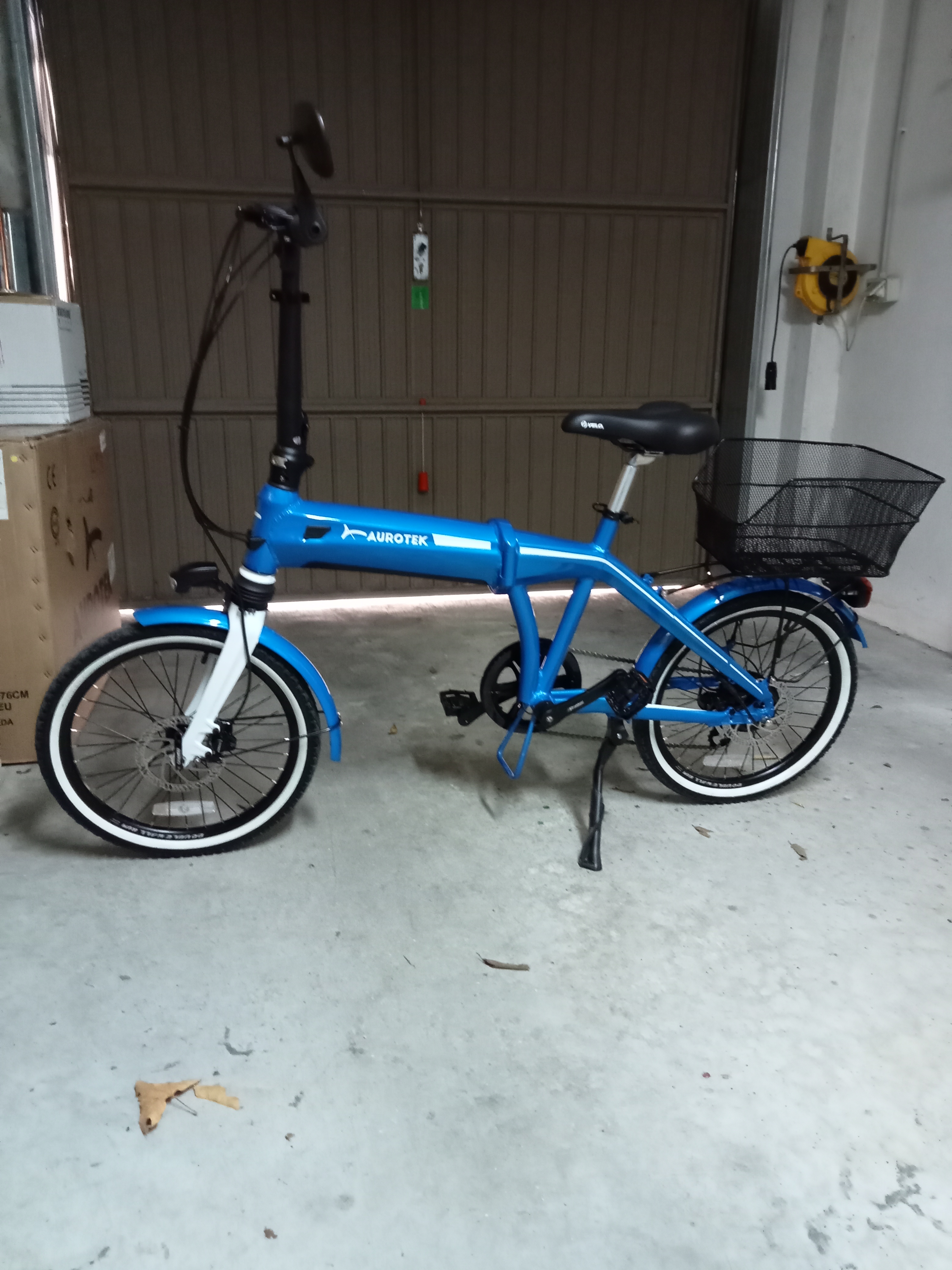

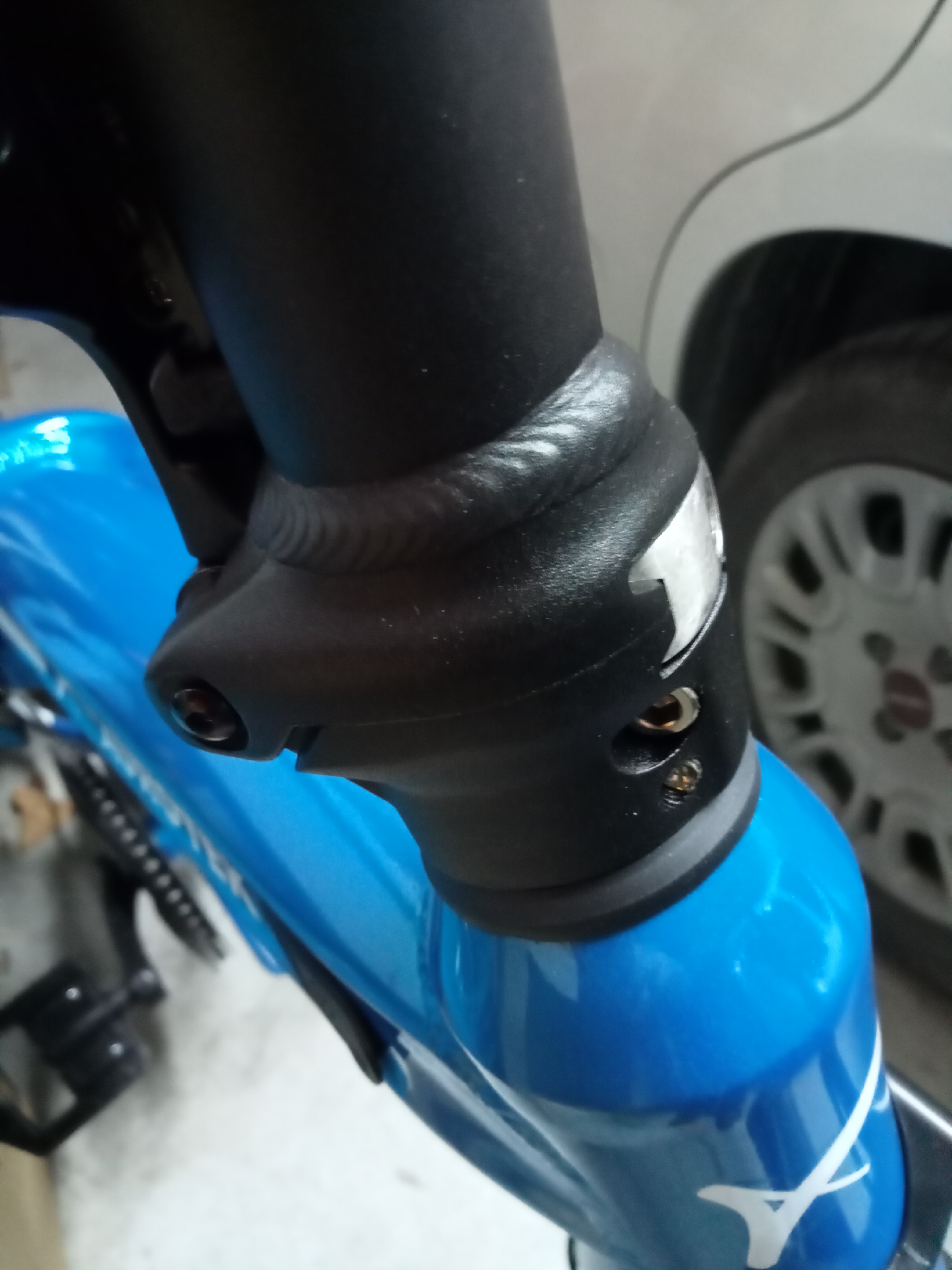

Grazie, ho fatto altre foto

Tutti i cannotti di sterzo delle pieghevoli sono fatti cosí, in modo che il manubrio si ripieghi verso l’esterno una volta chiusa.
Se il manubrio ti sembra troppo lontano e la sella è sufficientemente avanzata (mi sembra anche un po’ bassa, ma non conosco la tua altezza), forse quel telaio è troppo grande per te.

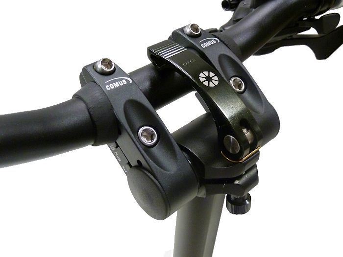

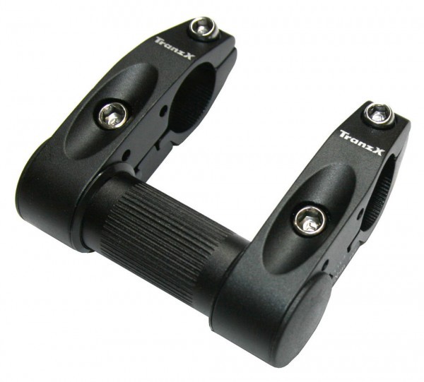

Se vuoi avvicinare un po’ il manubrio al corpo, ti potrebbe essere utile una cosa come questa:

Dimenticavo il link:
https://www.derfaltradshop.de/p/tranzx-vario-lenkervorbau
non è a buon mercato (dipende poi dai punti di vista), ma pare robusto.

Grazie Bagigio, sono alto 1,78 e penso anch'io che sia un telaio abbastanza grande e non per tutti. Non che per me sia molto scomodo, però volevo provare ad avvicinare il manubrio e vedere se era meglio o peggio. Dove posso trovare quel coso?

Se sei alto 178Cm allora hai la sella troppo bassa, devi toccare con le punte dei piedi una volta che ci sei seduto sopra...
Come fai poi a guidare una bici con il maubrio alto il doppio della sella???

Concordo, se sei alto 1,78 al manubrio ci devi arrivare comodamente.
Quella sella "a occhio" è veramente troppo bassa per la tua altezza, prova ad alzarla fin quando tocchi con solo le punte dei piedi (al limite se non ti senti sicuro, anche col metatarso del piede, prima che inizino le falangi).
