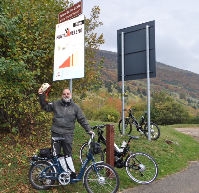

Inserito il - 25/01/2022 : 22:59:26  Mostra Profilo Invia a pixbuster un Messaggio Privato  Rispondi Quotando
Mi fa piacere che sia legale, ma allora per quale motivo una bici da 250W continui e per di più con due Kg di peso aggiunti e attrito maggiorato da un motore in più in salita dovrebbe andare meglio che con un solo motore?
speriamo che il "signor Frisbee" (Maurizio deConcini) ci spieghi
Io so che lui è salito su Punta Veleno e che, quando ho provato brevemente il prototipo della bimotore sulla rampa ripida di un garage vicino alla loro fabbrica, salivo senza sforzo e veloce
Andrea 104kg ha scritto:
Da quel che ricordo facevano una MTB con hub, con la quale hanno fatto il tour del Marocco, con temperature non certo lievi e carico di bagagli. Per cui degli hub da salita devono averli. Non certo come l'ultimo che ho bruciato con temperature ambiente di 5 gradi e in 3 uscite di mezz'ora
la bipa del Marocco è la mia : la Frisbee Atlas (se ne vedono due nella foto)
Di questa so che ha la centralina esterna per un maggior raffreddamento a bassa velocità, un hub con accorgimenti per disperdere più calore e l'avvio dell'assistenza molto rapido (c'è il mio pix-test)
Se questo motore che lavora nella Atlas su una ruota da 24" viene messo sulla Scoobì che ha la ruota da 20" immagino abbia un tiro piuttosto vigoroso
E il motorello anteriore serve per la pianura quando le velocità sono più elevate e la potenza richiesta è minore; se ricordo bene la centralina si incarica di mandare la giusta potenza ai due motori in base allo sforzo e alla velocità richiesta

Grazie mille, pix, finalmente vedo come sarebbe la Scoobì potenziata. Sinceramente, mi sembra che, tra doppie batterie e doppi motori, diventerebbe per me troppo pesante. Credo proprio che aspetterò una 48V potente in salita e con scavalco basso, se mai ci sarà, e nel frattempo continuerò a girare con la mia fida Scoobì.
