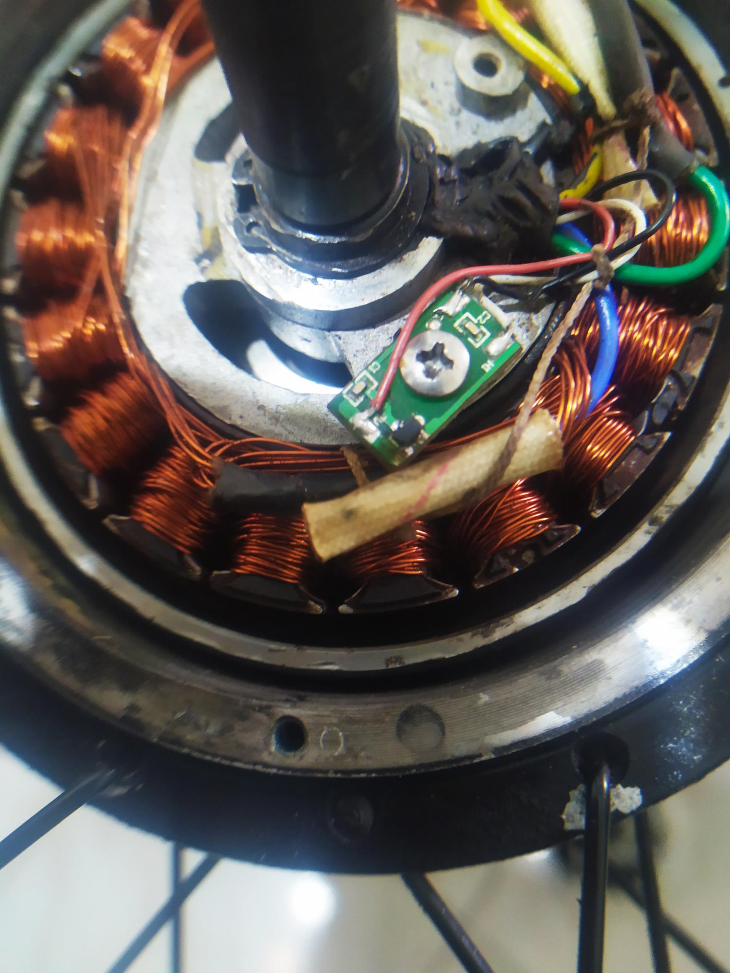

Inserito il - 19/03/2022 : 17:42:03  Mostra Profilo  Rispondi Quotando
Motore con sei fili (tre di fase e tre che finiscono su sto coso .....perdonatemi ma e' la prima volta che lo vedo.....il motore non ha i classici sensori di hall

3547 Messaggi
Inserito il - 19/03/2022 : 17:48:59  Mostra Profilo Invia a T4R un Messaggio Privato  Rispondi Quotando
Credo sensore di velocità.

Inserito il - 21/03/2022 : 10:16:22  Mostra Profilo  Visita l'Homepage di Stefanschen Invia a Stefanschen un Messaggio Privato  Rispondi Quotando
Ci sono dei magneti all'interno del guscio di alluminio che hai smontato?
Quanti?

Inserito il - 21/03/2022 : 11:39:38  Mostra Profilo Invia a Barba 49 un Messaggio Privato  Rispondi Quotando
Motore sensorless ma con un Hall per calcolare la velocità della bici, quindi tre cavi di potenza e tre sottili di solito Rosso-Nero-bianco.
Sicuramente nel carter che hai tolto c'è inserita una piccola calamita!

Inserito il - 21/03/2022 : 17:34:14  Mostra Profilo  Rispondi Quotando
esattoooooo ......calamita nel carter, mi era sfuggita.....ora il problema e che quel sensore ha un pin rotto e la scritta e' illeggibile....quale sensore devo comprare?

Inserito il - 21/03/2022 : 18:57:05  Mostra Profilo  Visita l'Homepage di Stefanschen Invia a Stefanschen un Messaggio Privato  Rispondi Quotando
Tenta la riparazione del piedino aggiungendo un pò di stagno!

Inserito il - 21/03/2022 : 19:51:27  Mostra Profilo Invia a Barba 49 un Messaggio Privato  Rispondi Quotando
Quoto, se esiste ancora un pezzetto di terminale cerca di saldarlo a stagno aggiungendo magari un filo di rame: La cosa sospetta però è il perchè si sia danneggiato...

Inserito il - 21/03/2022 : 22:31:54  Mostra Profilo  Rispondi Quotando
Barba lo hanno preso a martellate, tutto il rotore e'stato colpito i magneti si erano arrugginiti tra statore e rotore .........ma si e' salvato un magnete sto vedendo di trovare i magneti sul web, lo statore fortunatamente non ha preso martellate e non e' in cortocircuito con la carcassa, sperando che il rotore non si sia ovalizzato,......unica parte che forse ha beccato la martellata di stirscio penso e' il sensore hall. Conoscete qualcuno che puo' ripararlo? intendo tutto il motore magneti e sensore e statore (eventualmente)

Inserito il - 21/03/2022 : 22:33:29  Mostra Profilo  Rispondi Quotando
Ci provo ma non vedo nulla che somigli ad un ex piedino/pin

Inserito il - 21/03/2022 : 23:10:52  Mostra Profilo Invia a Barba 49 un Messaggio Privato  Rispondi Quotando
Se queste sono le condizioni probabilmente non conviene ripararlo, fai prima a sostituirlo: Anche se trovassi i magneti poi dovresti procurarti un'ottima colla bicomponente e montare tutti i magneti stando ben attento alla loro polarità e alla perfetta spaziatura necessaria al funzionamento del motore, cosa MOLTO difficile da mettere in atto senza una dima di riferimento.

Inserito il - 22/03/2022 : 09:11:11  Mostra Profilo  Rispondi Quotando
ok mi sapreste indicare dove trovare un motore per sostituirlo? sigla bx36v19a 250watt ....io non ho trovato nulla..... anche se non uguale basta che posso montarlo senza cambiare anche centralina e display (non e'mio ma di un caro amico) e non vuole spendere 400 euro se avete delle dritte o qualche link.....vi ringrazio anticipatamente

Inserito il - 22/03/2022 : 10:06:51  Mostra Profilo Invia a Barba 49 un Messaggio Privato  Rispondi Quotando
Domanda al caro amico perchè il motore è distrutto, di qualcuno la colpa sarà, e oltretutto se si era creata ruggine il motore era stato abbandonato da anni oppure alluvionato...
Quanto al motore nuovo dovresti cercare un sensorless ma con i tre cavi che ha quello originale in modo da non dover sostituire la centralina.

Inserito il - 24/03/2022 : 09:23:01  Mostra Profilo  Rispondi Quotando
Qualche idea di dove trovarlo? anche qualche negozio on line con prezzi buoni.....non ho idea ....cercare sul web e' come cerare il solito ago nel pagliaio....avere un'indicazione iniziale e' diverso ho provato a cercare solo che ho trovato motori a 400 euro ed e' troppo
