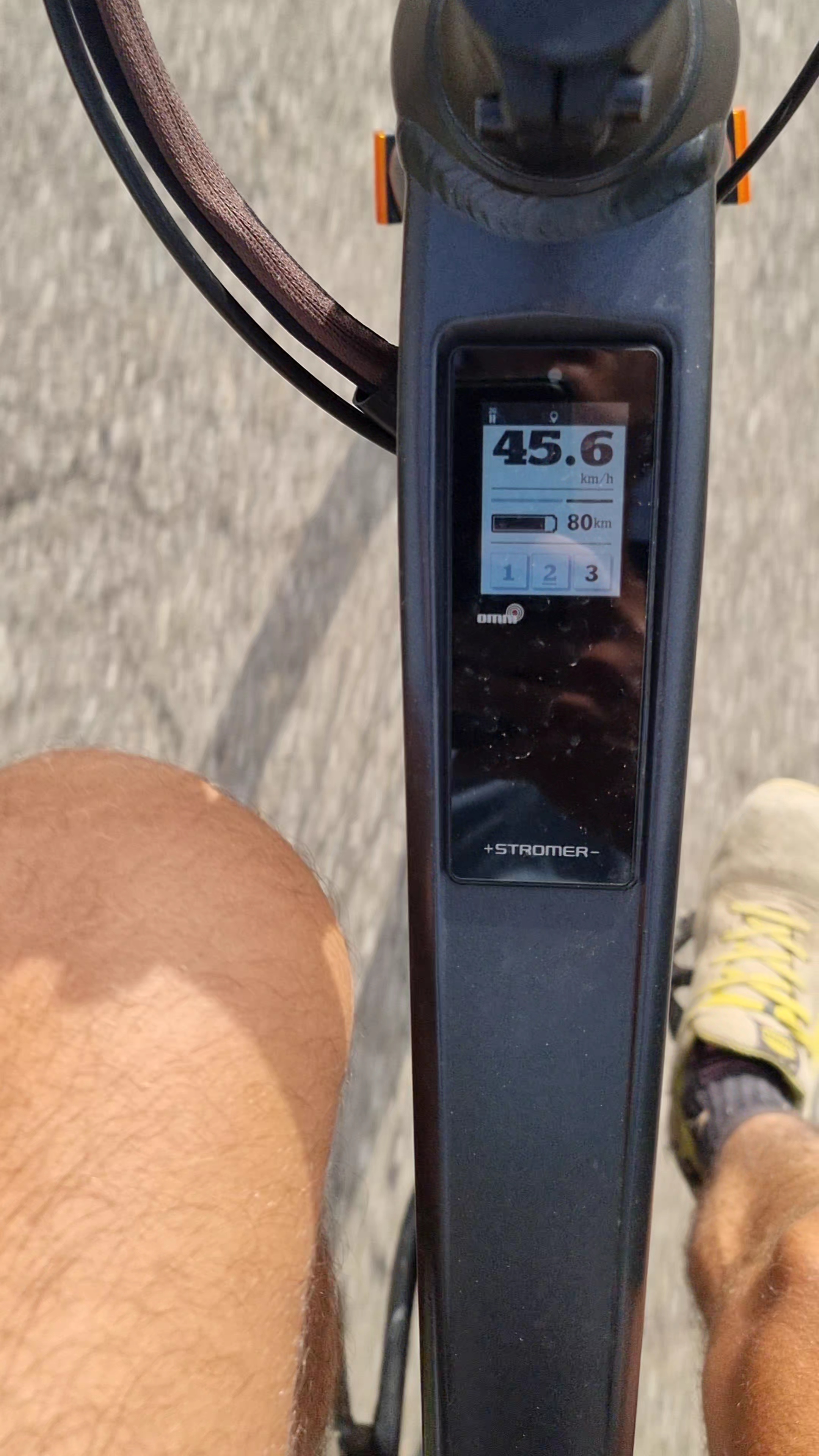

Andrew
41 Messaggi
Inserito il - 23/08/2022 : 14:05:46  Mostra Profilo  Rispondi Quotando
windfire ha scritto:
In genere faccio poche salite ma il mio centrale ci sarebbe andato.
Non mi aspettavo che diventasse durissimo tanto da doverci scendere.
E' possibile che quel modello abbia un sensore di sforzo e non un PAS? Sembrava quasi di pedalare un centrale...
Sai, un motore che alimentato a 48V fa 45Km/h (dichiarati dalla casa madre) è ovvio che in salita e in accelerazione è una pippa, vanno già male quelli che a 48V fanno 35Km/h!!!
Si tratta di una bici da pianura, quindi come prestazioni in salita (nonostante gli 800W dichiarati) è assimilabile ad una bici da 36V-34Km/h, (35Nm) perciò è una schiappa.
643,36 KB
1427,34 KB
1003,84 KB
#128170;#128170;#128170;#10084;#65039;

Allora allora fino a 41.5/42kmh non si fa fatica il motore fa tutto anche con un po di vento contro
Invece quando sei a 45/47kmh si ci metti del tuo ma non più di tanto e come pedalare con una normale bici a 25kmh poi ecco li se hai un po di vento contro ci devi mettere del tuo poi bisogna vedere com'è tarato il motore il sensore di coppia... io dall'app posso decidere come quando e quanto asistenza avere il sensore della stromer e un pò bastardo bisogna tararlo ogni 250/300km che dopo si sballa un pò mèh del resto è tutto top

Inserito il - 04/09/2022 : 08:46:29  Mostra Profilo Invia a windfire un Messaggio Privato  Rispondi Quotando
Lui farebbe 1700 euro.
Condizioni:
Dovrebbe avere 3 anni (diamolo per buono)
Qualche graffio qua e la ma niente di cattivo
Display spaccato ma funzionante
A questo punto non si sa se si può accedere da remoto
Molto probabilmente priva di documenti
Freni, manopole , da rivedere
Prova su strada: Per arrivare ai 45 dovevo metterci del mio. Affrontata salita cattiva di 100 mt con il 3° rapporto è diventata durissima tant'è che son dovuto scendere e spingere

Allora a queste condizioni è tanto 1700 io non li darei neanche 1400 che solo sistemare lo schermo ti vuole 5/600€ con manodopera più le altre cose ... poi ti ripeto per Arrivare a 45 in pianura del tuo non ci metti quasi nulla se non che un 10% in salita ti assicuro che o non era calibrato il sensore di coppia o è andato
An.b
