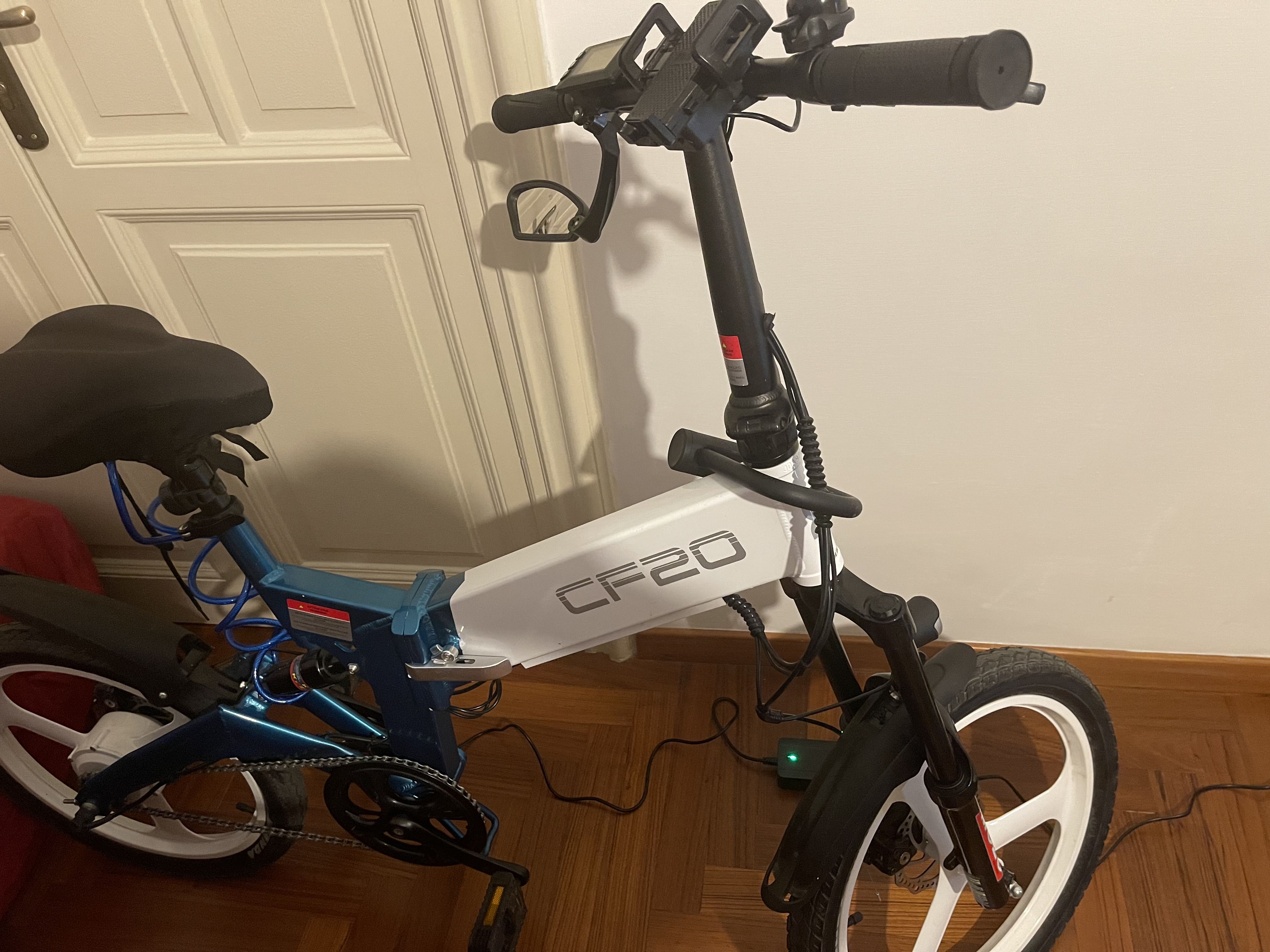

Ciao a tutti e grazie di avermi accettato nel forum.
Mi chiamo Alessandro e sono in possesso di una bicicletta a pedala assistita LEXGO CF20 (36V, 10Amp, 250W, monomarcia). credo di essere praticamente l'unico in Italia in possesso di questo modello, ma vi espongo il mio problema. questa ebike è uscita di fabbrica con una centralina oltre che problematica, molto limitata nelle funzioni (alla massima assistenza anche in pianura il motore stacca a 22,5 km/h). mi spiego meglio; dal menu segreto si può solo cambiare l'intensità della luce display e parametri simili, altre impostazioni non funzionano o sembrano finte o altre fanno impazzire la bici..

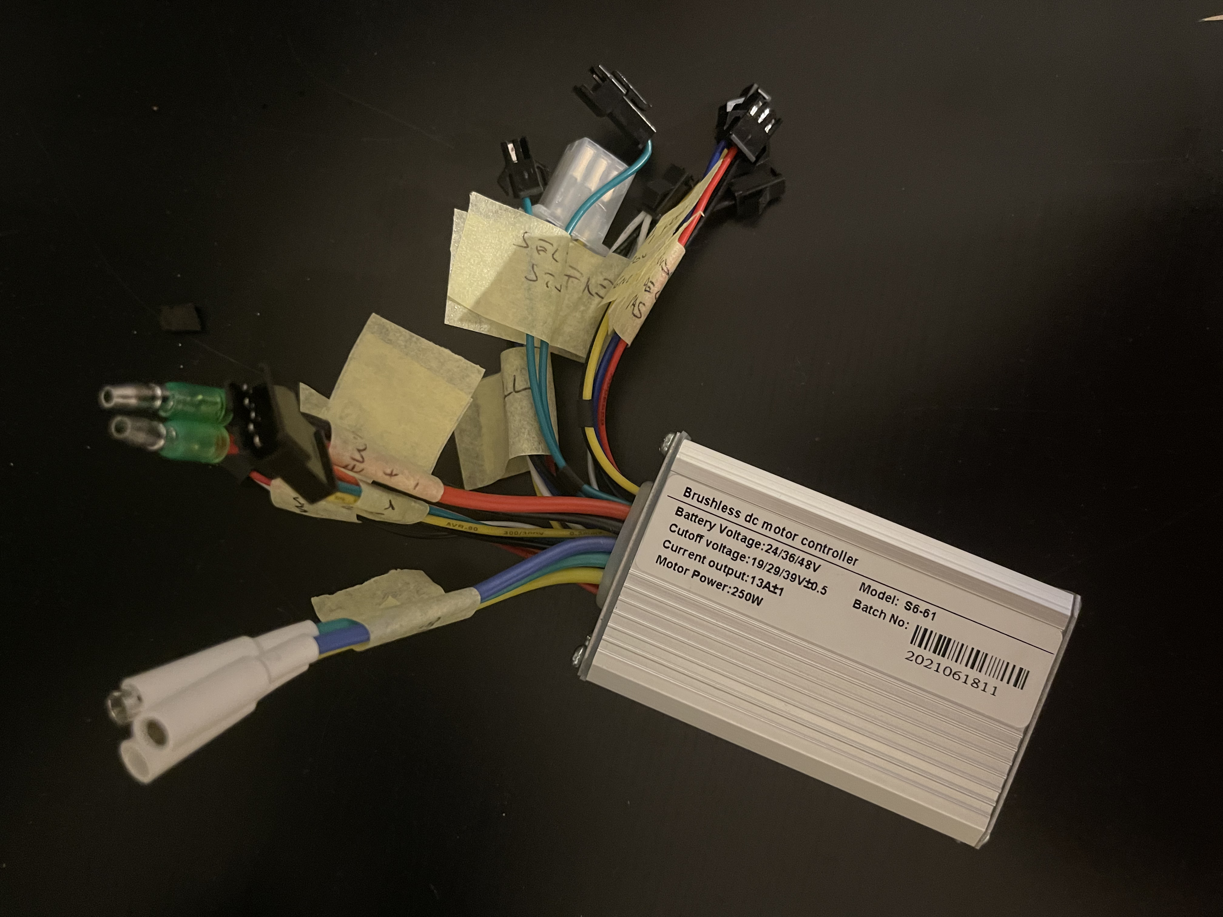

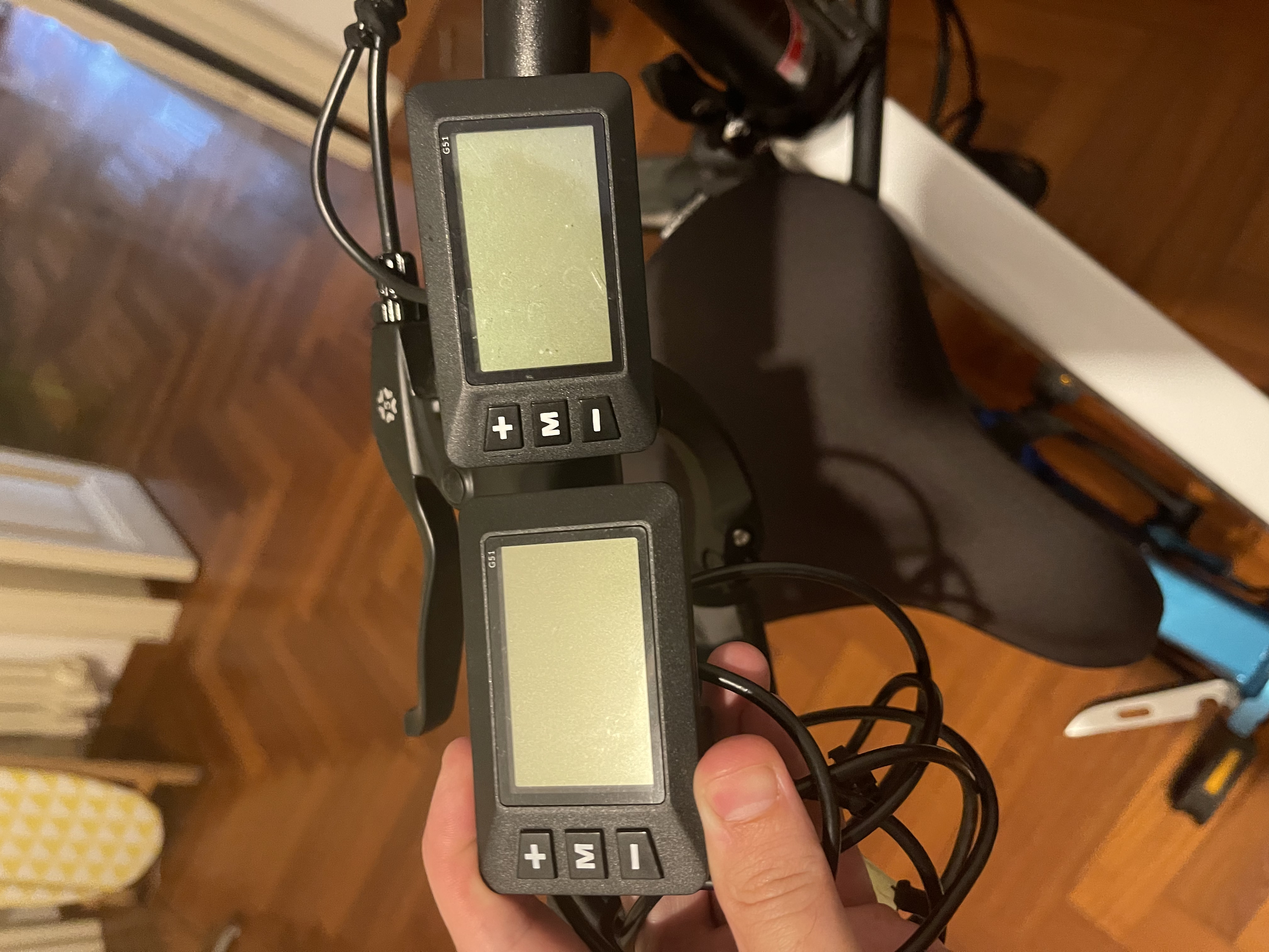

Un mio amico, che non può per lontananza assistermi, mi ha fatto acquistare un kit ( centralina, lcd , acceleratore, freni e un cavo motore) per sostituire la centralina vecchia con la nuova. i parametri di voltaggio ecc sono gli stessi ed anche l'lcd è lo stesso. l'accelleratore mi ha detto potrebbe servire per il primo avvio, boh.
prima di disturbarvi mi sono informato su tutorial online ma nessuno ha simili componenti e questa bici. alcuni cablaggi sembrano facili e intuitivi, ma volevo chiedervi se secondo voi la sostituzione di questa centralina possa cambiare qualcosa e se eventualmente mi potresti aiutare nell'esecuzione. allego foto dei componenti vecchi e nuovi e se serve altre foto.
Mi scuso anticipatamente per la lunghezza del messaggio e la richiesta.
Un caro saluto
Alessandro

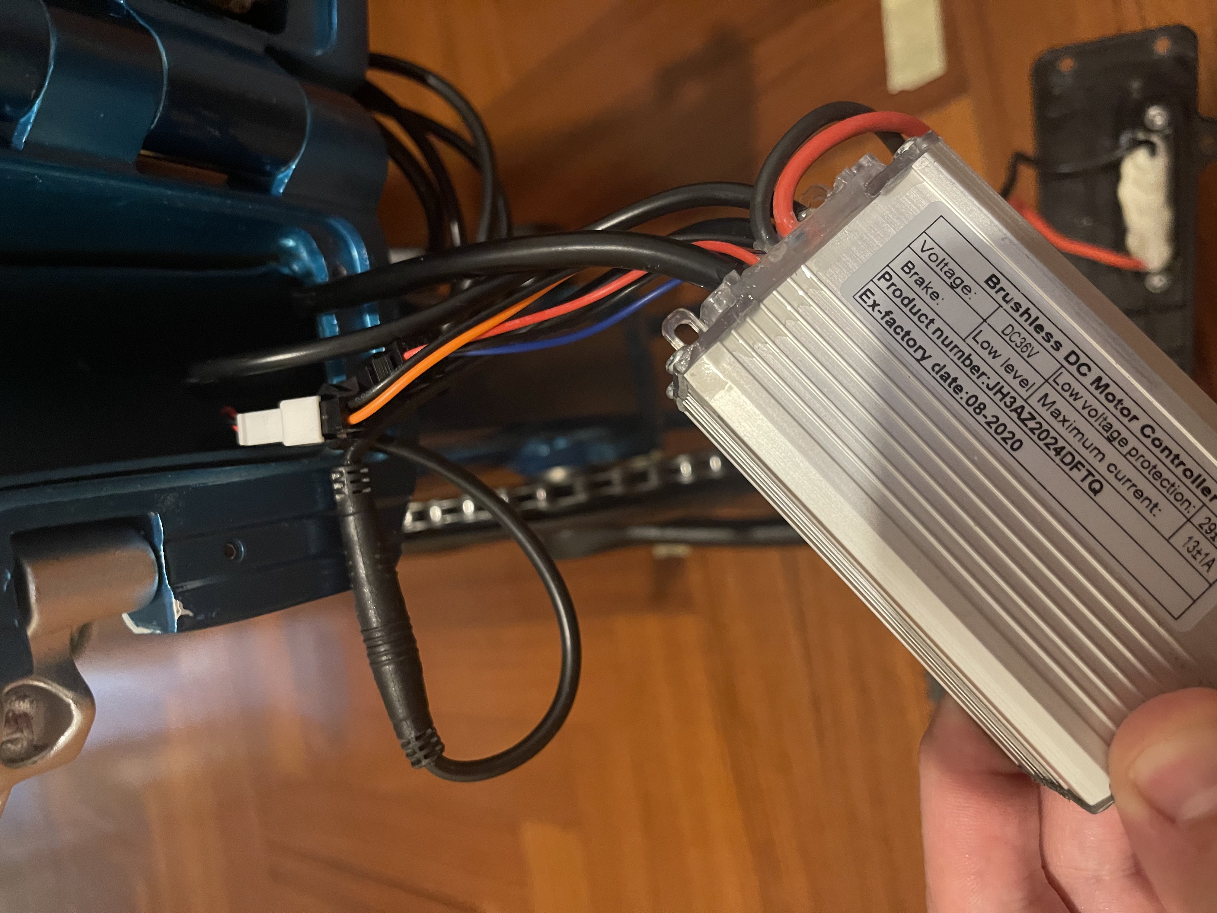

Volevo aggiornare sulla situazione. alla fine con smanettamenti vari sono riuscito a sostituire la centralina con quellla nuova. Il risultato è evidente: il terzo assistenza la assiste fino a 33km/h, velocità che ho regolato da lcd a 25 ovviamente. È decisamente più reattiva e sbloccando la velocità da impostazioni in pianura ha raggiunto 38km/h. Il collegamento e’ stato facile, quindi suppongo che il blocco fosse sulla centralina di fabbrica e non sul motore.
