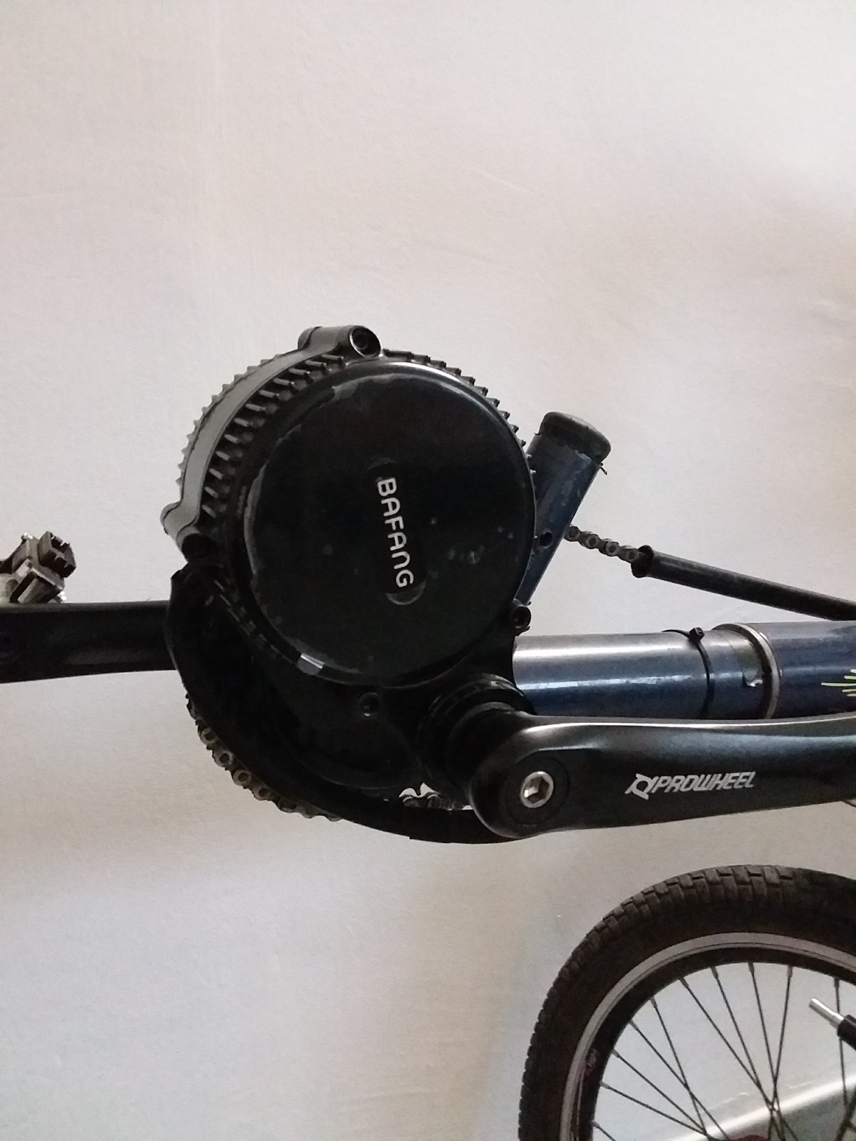

Salve, per problemi fisici, giro con questa bici. Già motorizzata bafang, come si vede. Il problema sorge, che avendo un telaio fatto con un tubo aperto, con in punta 4 5 kili di motore, questo mi provoca oscillazioni, a malapena stacco una mano dal manubrio. La scelta é stata quasi obbligata, in quanto il problema più difficile per queste bici é la partenza, che bypasso, con acceleratore. Ora vorrei cambiare con un hub posteriore. L unico che potrebbe andare bene é il bafang con velocità sbloccabile e trottle, acceleratore. Ma facendo molta salita, non vorrei cucinarlo. Altri motori al mozzo con acceleratore, per me irrinunciabile, mon ne conosco. Ci sono dei motori al mozzo con pas e centralina incorporata, ma dubito di poter avere acceleratore. Pensavo se con il bafang posteriore metessi la centralina, controller, davanti, dove pedalo, avrei meno problemi di surriscaldamento?
9038 Messaggi
Inserito il - 10/12/2023 : 08:44:43  Mostra Profilo Invia a claudio02 un Messaggio Privato  Rispondi Quotando
No, il motore davanti io non lo metterei, metterei un krystalyte dietro, si brucerà anche lui se fai sempre salite ripide, ma ci vorranno anni.

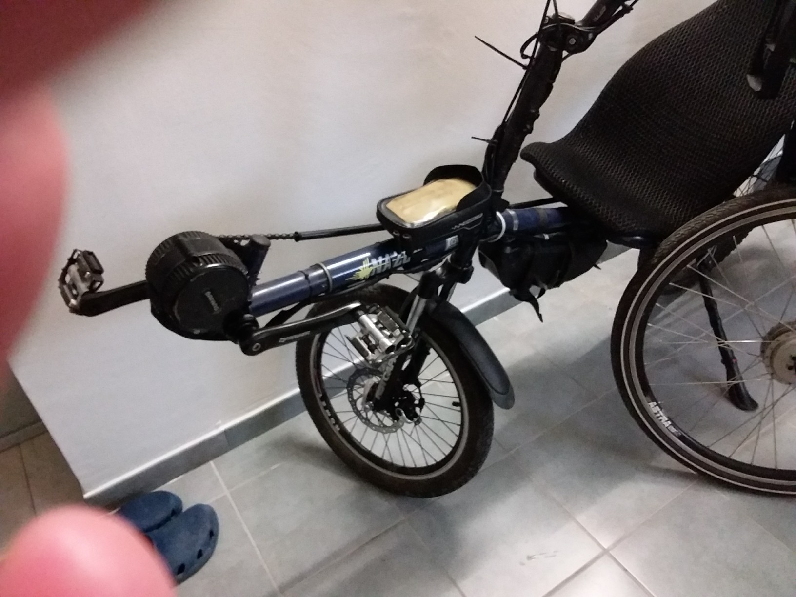

Io ho una tipologia di reclinata simile alla tua (Nazca Explorer) e stesso motore, montato però sotto il boom invece che sopra come nella tua e non ho nessuna oscillazione al manubrio, posso tranquillamente lasciare entrambe le mani per qualche istante, poi la non perfetta distribuzione dei pesi (batteria appesa sul lato dx) mi costringe a rimetterle, perchè la bici tende lentamente a "tirare" da una parte... sarebbe facilmente risolvibile, ma non mi interessa andare senza mani, perlomeno sulla recumbent.
Secondo me le oscillazioni ti si innescano perchè il motore è fissato un po' troppo a sbalzo e in alto, io sono riuscito a metterlo sotto il boom, grazie ad un supporto fanale saldato che tiene bloccato il motore e gli evita di ruotare, ma non so se sulla tua è fattibile (non credo vedendo la foto, pare che il motore sia in battuta contro il supporto per il deragliatore anteriore).
Aggiungo che è la mia bici preferita in assoluto per gli allenamenti o giri lunghi, comodissima e nessun fastidio o dolore da nessuna parte, ma questo lo sai già...

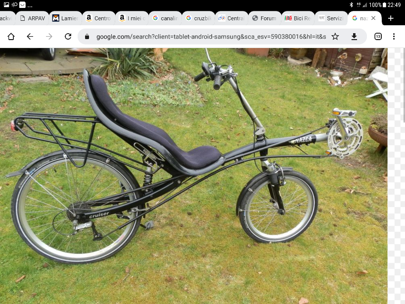

la mia reclinata Nazca cruiser in acciaio ha il motore come si vede nella foto, montato in battuta sul supporto del deragliatore anteriore. Il boom che penso sia il movimento centrale della bici è spostato avanti dato che supero il metro ed ottanta anche se uso pedivelle più corte. Vorrei magari postata una foto della reclinata di BAGIGIO per capire un po' intanto ecco i dettagli della mia bici
273,87 KB
316,48 KB
Chiedo come potrei intervenire per abbassare la posizione del motore
In modo da non avere fastidiosa oscillazioni al manubrio. Beh per quanto riguarda l hub posteriore alla fine dovrei montare un crystalite. Ma non ho ancora avuto risposta riguardo i motori al mozzo Ansmann e brn bernardi con pas e centralina incorporati, che li danno anche per salita, l Ansmann al 25%.

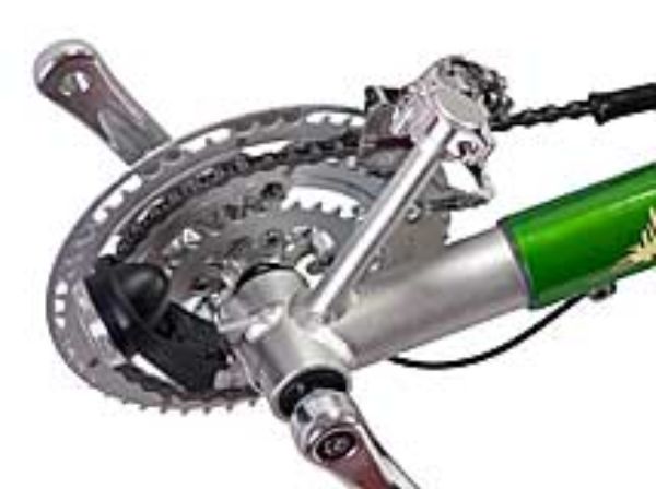

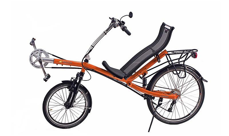

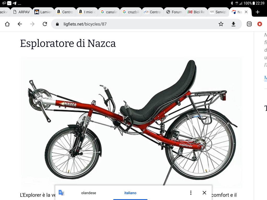

Si, il boom è la parte di tubo col movimento centrale che si innesta nel telaio.
Le nostre bici sono identiche, la explorer è il modello con lo sterzo USS (sotto il sedile), che io ho modificato mettendo lo sterzo sopra e trasformandola di fatto in una cruiser, come la tua.
Premetto però che nel mio caso il movimento centrale è meno esteso rispetto al tuo e questo, unitamente alla diversa posizione del motore e distribuzione dei pesi (batteria, ecc...), probabilmente non fa innescare vibrazioni.
Ora non ho la bici sottomano, in ogni caso il mio boom ha un'appendice portafanale in punta ed è li che va in battuta il motore, puntando 45° verso il basso, invece che 90° verso l'alto come nella tua.
Forse si vede da questa foto presa dal sito Nazca, se noti in punta c'è l'appendice portafanale:
Tu hai probabilmente il tipo senza appendice, come si vede da quest'altra foto:
Diventa difficile girare il motore sotto nel tuo caso, dovresti inventarti qualcosa da fissare al supporto deragliatore e che vada in avanti fino a tenere fermo il motore, la vedo dura.
Nella mia, ad esempio, il boom è in alluminio, molto più ostico da saldare dell'acciaio; nella tua non so, dovresti provare con una calamita.
Secondo me una prova rapida potresti farla provando ad aggiungere un po' di peso al posteriore per vedere se la bici si stabilizza; sposterei la batteria, ma tra fissaggio e cavi fai prima a mettere un paio di mattoni sul portapacchi o nelle borse e vedere se le oscillazioni si smorzano o peggiorano.

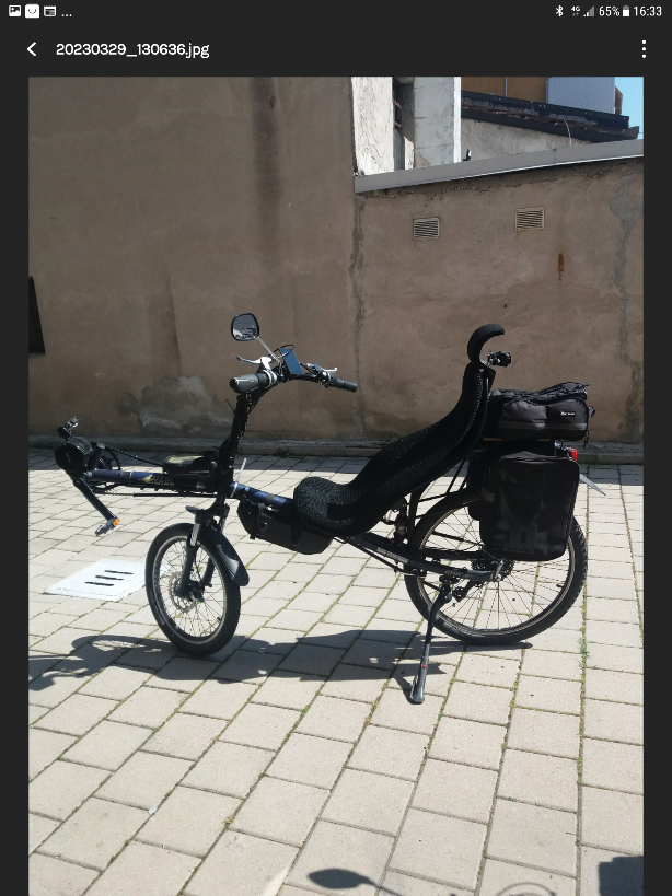

Inserito il - 13/12/2023 : 23:24:19  Mostra Profilo  Rispondi Quotando
877,4 KB
467,45 KB
Queste sono le ns reclinate, direi come interasse, inclinazione sterzo ecc. Molto simili. Io ho fatto profonde modifiche, ruota ant con freno a disco, forcella, ammortizzatore, sterzo, poggiatesta. In un primo momento avevo messo la batteria dietro sul portapacchi, ma essendo pesante 21 ampere, ho preferito sotto il telaio per via del baricentro. Faccio presente che con questa bici, in salita ho poco carico sulla ruota anteriore avendo un interasse ed angolo sterzo pronunciate. Facendo una prova, girando la forcella per dentro, per andare meglio in salita mi sono accorto ancora di più del fatto di avere il motore li in punta ed in alto. Mi sentivo tirare lo sterzo di lato ad ogni curva. Per questo motivo mi accingo a prendere un altra reclinata (la sesta bici che avrei, ho anche un trike motorizzato tsdz2) MBB che starebbe per movimento centrale sterzante, che si può anche autocostruire con trazione anteriore. Ma tornando a noi penso che faro una prova girando il motore per sotto ed ancorandolo provvisoriamente in qualche modo, tenendo presente che il boom che ho io è in acciaio, come la bici e faccio presto a fare una saldatura per ancorarlo. La lunghezza del boom dipende da quanto uno é alto. Ho visto qualche video di motorizzazione reclinate e tutti prediligevano l hub posteriore, penso per i miei motivi e anche che se sei molto alto sarebbe meglio così. Non ho ancora avuto risposta per i motori con centralina e pas incorporati per motore al mozzo, anche se non hanno tanta coppia 40 Nm, ma mi informerò da installatori delle mie parti. Intanto vediamo di provare così. Poi se avrò un altra reclinata MBB li per forza di cose dovrò mettere il motore al mozzo ed avrei una bici 2wd trazione anteriore e motore posteriore essendo le ruote invertite. Sarebbe il massimo
